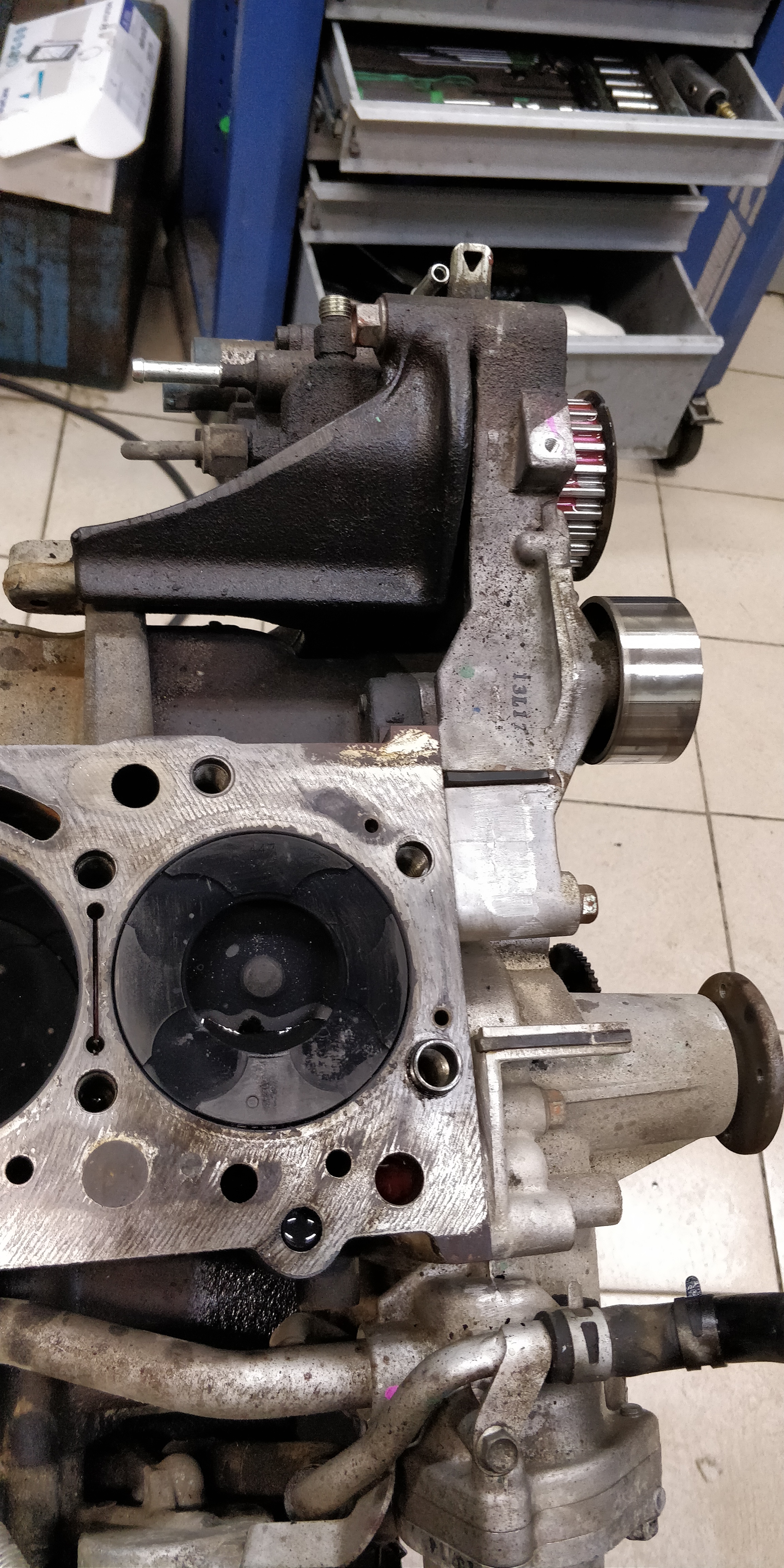

Отдал сегодня свою машину на деффектовку, посмотрим, что скажут.

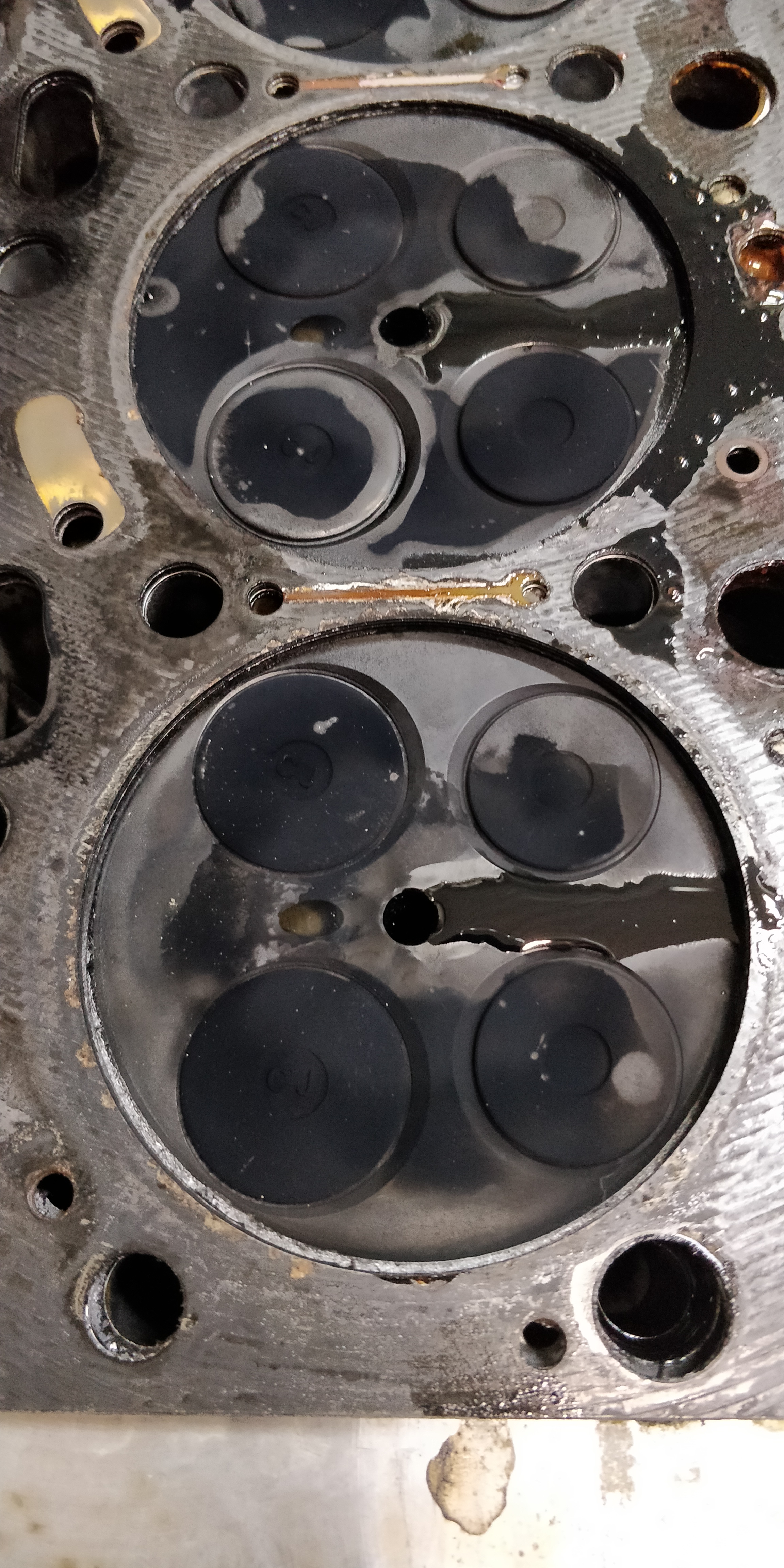

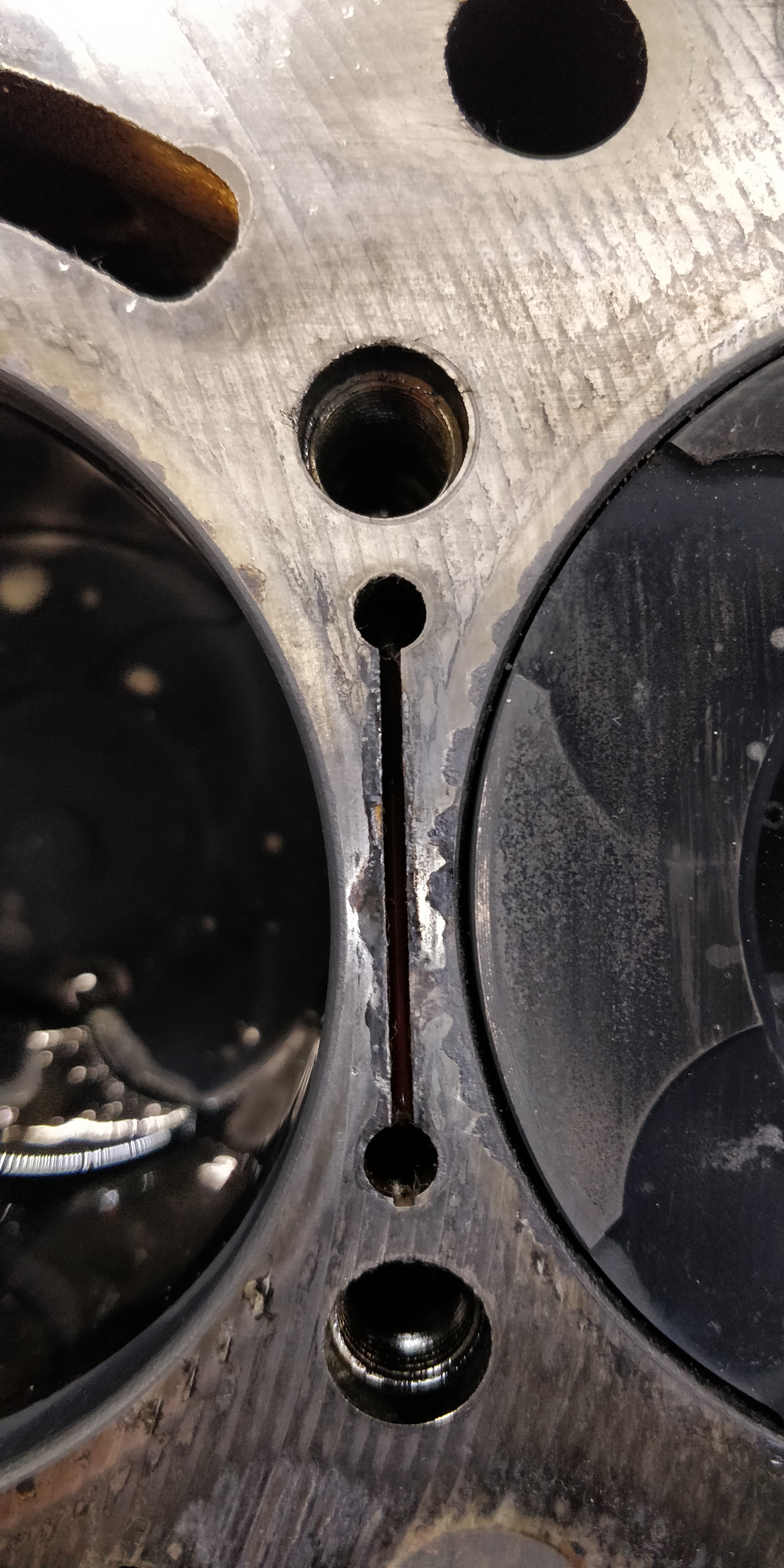

Сообщение Алехандро86 »
Прогар между первым и вторым цилиндром.

SNOOPER, Саш, знаешь что мне не понравилось, моторист все бугеля побросал в одну коробку, если они соберутся поставить шорт блок это же будет писец.
Только мужчины после заправки на АЗС трясут пистолет в баке!
Сообщения: 57517
Поблагодарили: 4809 раз
Отзывная компания NMPS и L200
Алехандро86 писал(а): SNOOPER, Саш, знаешь что мне не понравилось, моторист все бугеля побросал в одну коробку, если они соберутся поставить шорт блок это же будет писец.
Бугеля маркированы.
Да и меняться будет блок и ГБЦ
