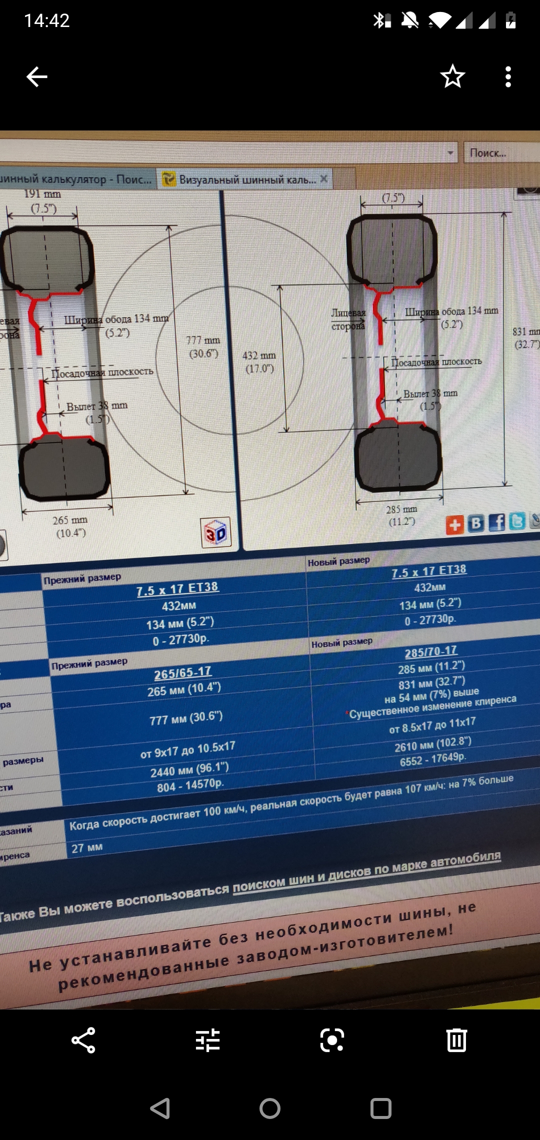

Шинный калькулятор говорит, что фактическая скорость будет больше, чем показания спидометра. Это сравнение сток 265/65/17 и 285/70/17. Разница 7%.

Так спидометр изначально занижен на 6 км/ч
