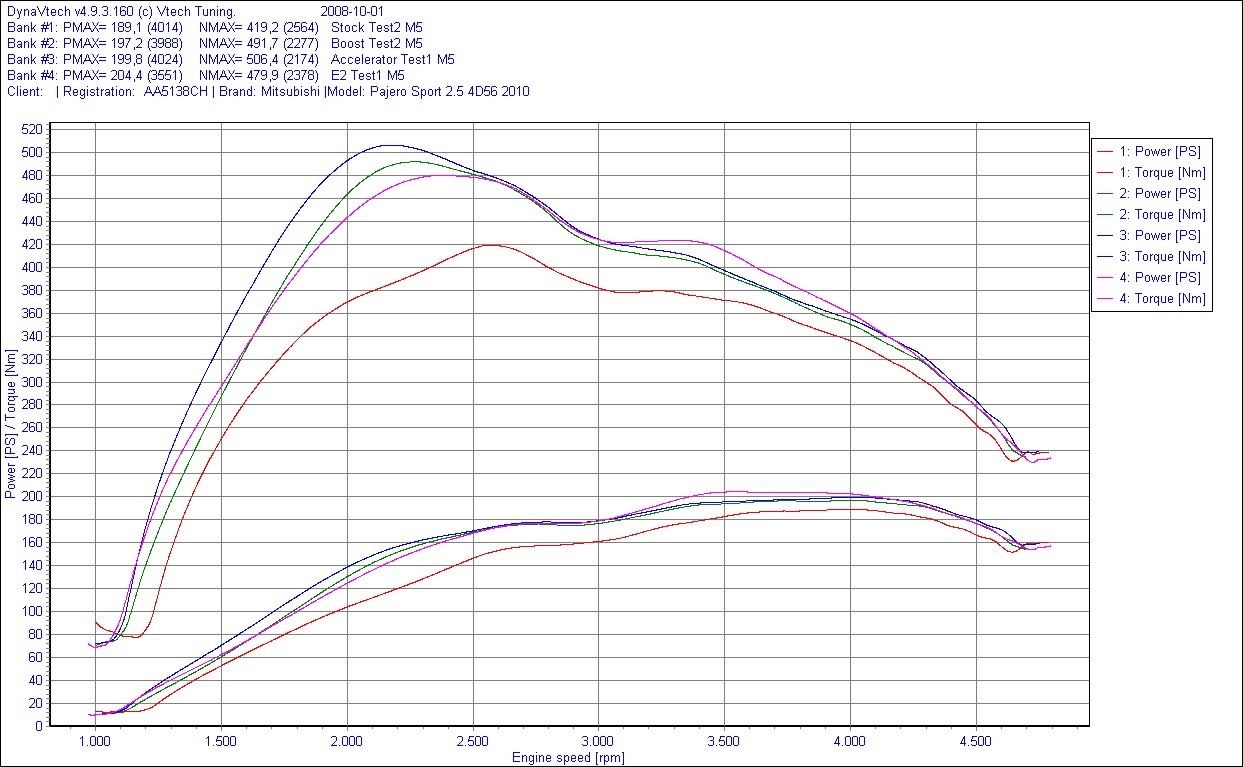

Сообщение mall »
sn1 писал(а): 23 авг 2019, 10:43 Господа, разговоры держит не держит очень приблизительные. А сколько она держит при наличии радиатора и жижи с лучшими показателями?
столькоже.
sn1 писал(а): 23 авг 2019, 11:51 мощностью 200+ и моментом 450+
можно график со стенда?

Сообщение sn1 »
mall писал(а): 27 авг 2019, 08:29 столькоже.
ну а я считаю что нет
mall писал(а): 27 авг 2019, 08:29 можно график со стенда?
E2

Сообщение Napic »
sn1 писал(а): 27 авг 2019, 16:31E2
Навскидку, график вызывает вопросы
1. Сток 178 лс по графику достигается при 3300 оборотах.
2. Обороты сняли выше 4500. На стенде снимали МКПП?
3. Сток показал 189 лс. Вероятно это погрешность самого стенда. 189-178=11лс погрешности.
4. Е2 показал 204лс. 204-11лс погрешности=193лс. Разница со стоком получилась 193-178=15лс. Вполне может быть. Всего 8% увеличения.
Кто-то говорил про реальные 220 лс. :)
С моментом тоже есть вопросы.... График снимает ВСХ (внешнюю скоростную характеристику)
Она снимается при ПОЛНОМ газе.
Вполне возможно (предположим), что момент действительно улетает за 500Nm при тапке в пол.
Коробка V5a5a рассчитана на 380 момента.
Вывод. Коробас умрет тем скорее, чем чаще мы давим педаль в пол на прошитом двигателе.
Артем, с его слов, ездит спокойно и не гонщик, но любит запас мощности при обгонах.
Чипанув свой 3.2 4m41, он поставив 33 или уже 35 колеса, с восторгом рассказывал про небывалую легкость при обгонах.
В результате погибло 3 коробаса. v5a5a.
Вроде как все сходится....

Сообщение sn1 »
Ну у тебя как всегда куча вопросов и предположений. Это один из множества отмеров. Про 220 мог говорить, но не сейчас, уже достаточно давно Е2. У меня софтов в блоке было, как у дурака махорки. Там и 220 было и 230. 2 лока уже пережил ::-D:
По стоку на сарае х..... написано, а там дрова. Вон Мурано V6 пишут 249, а там за 300 по факту.
За 170 тыс/км коробас живее всех живых, а Артёму дай 2 железных шара, он один сломает второй потеряет :*ROFL*:
ПС
Не умоляя твоих достижений!
