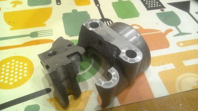

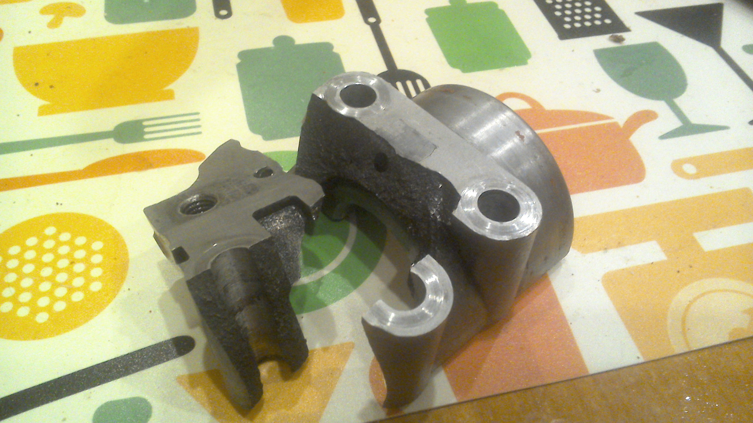

Зацените ))) на грунтовке видимо выкрлится нижний болт верхней крышки грм, шпилька стальная улетела под ремень. На ремне вмятина, но не порвался. Начала тяжело переключаться в дороге с 3 на 4, со стуком клапанов, думаю коробка пригорела. Остановился, масло по уровню, в двигателе, в коробке красное, не горелое. Поехал дальше. Км через 80 начала дымить черным. Доехал до места, обнаружил пробитую крышку грм, в ней торчит эта шпилька. Скинули, по меткам вроде провернуло коленвал, часа три пытались выставить все ка положено, не заводится. Решили, что промазали по вмт. Скинули крышку клапанов, чтобы руками поймать первый цилиндр. И опа зазоры по пол санттметра. На передней крышке трещина. Открутил вал на 3,4 крышке сорвана резьба, болты прокручиваются, передняя крышка попалам. Только вернулся, еще не смотрел, их купить то можно хоть? Какие будут версии? Заведется? Машина стоит в деревне, за 400 от цивилизации, съездил за мясом в деревню ))) но, приехала она своим ходом туда, я еще по окраине погонял, разгонялась до 90 в час, только дымила. Потом уже не смогли завести, мороз еще под 30 ))) грешили еще на солярку, слили, что клапана гремят, залили летнюю с бочки, таже байда.

Ну-ну. Почитай тему про историю одного ремонта Л200. Там хорошо описано, как ролик клинанул и что в итоге случилось. Хотя там основная причина была в натяжителе, но тем не менее, ролик потёк. Подшипники в роликах ЗАКРЫТЫЕ, причём герметично, как никак внедорожник, вода, брод. Вы предлагаете вскрыть подшипник, смазать (причём вопрос, ЧЕМ смазать), а потом закрыть, обратно поставить, и молиться, что бы смазка не вытекла при нагреве или не попала вода в смазку и опять же смазка не вытекла. Кому нужен такой гемор, я не знаю. Причём экономия рубля 3-4. Каждый решает сам.

Sfinks писал(а):Ну-ну. Почитай тему про историю одного ремонта Л200. Там хорошо описано, как ролик клинанул и что в итоге случилось. Хотя там основная причина была в натяжителе, но тем не менее, ролик потёк. Подшипники в роликах ЗАКРЫТЫЕ, причём герметично, как никак внедорожник, вода, брод. Вы предлагаете вскрыть подшипник, смазать (причём вопрос, ЧЕМ смазать), а потом закрыть, обратно поставить, и молиться, что бы смазка не вытекла при нагреве или не попала вода в смазку и опять же смазка не вытекла. Кому нужен такой гемор, я не знаю. Причём экономия рубля 3-4. Каждый решает сам.
Этих баек есть немерено , если ставить все путевое , осматривать самому , если конечно есть опыт , то все будет ходить нормально.
В случае с Л200 , дело в натяжителе сто пудов , а ролик это уже такое...Если натяжителю кирдык , то даже с новыми роликами ремню тоже будет то самое. Тем более В Лках начиная 135л.с.стоят гидронатяжители , а на старых МПС 99л.с. стоит пружина , это и надежней .Потому то и советуют гидронатяжитель менять при замене ремня , но если нет запотевания маслом , можно ставить старый снова ,он тоже пройдет два срока.
