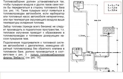

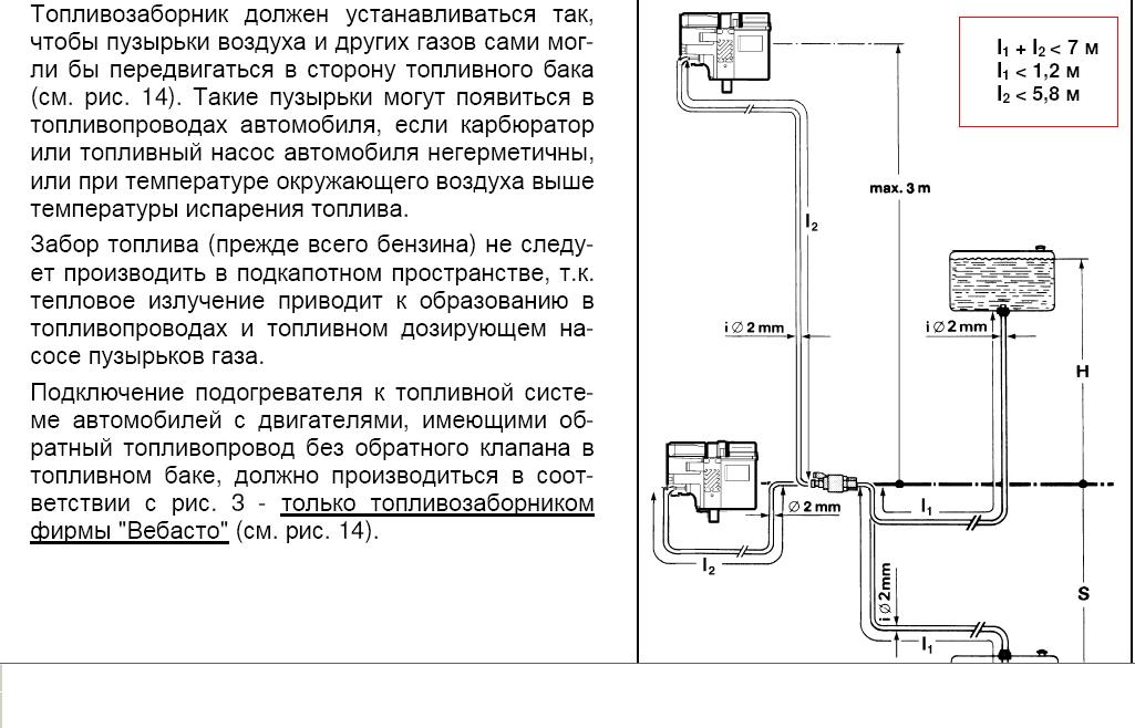

Если по теме, то минус видел только один, о чём меня предупредил коллега с параллельной ветки форума, короткий шланг (должно быть не менее 2м, у меня он получился где то 1,5м). Для импульсного насоса не есть, гут, возможен срыв факела. Около месяца пользую, был только один отказ, не понял из-за чего, видимо пора вебасте делать профилактику, 4 ый годик ей пошёл. Кстати, ещё один плюс выносного бачка, по недостоверным данным вебасту кормят керосином, тем самым ёе чистят. В предложенной схеме это почти штатный её режим работы.

kompail писал(а): Если по теме, то минус видел только один, о чём меня предупредил коллега с параллельной ветки форума, короткий шланг (должно быть не менее 2м, у меня он получился где то 1,5м). Для импульсного насоса не есть, гут, возможен срыв факела.
Жидкость не сжимаема.

Нет у Вебасто понятия не меньше двух метров.
Знак "больше-меньше" наверное известен всем.

Вам наверное известно про такое понятие, как недокументированные особенности. Примеров думаю приводить не требуется их и так тут навалом. Сам конечно не проверял, как говорится за что купил за то и продаю. Кстати здесь это и обсуждалось, ни у кого не возникло желание опровергнуть это утверждение.
