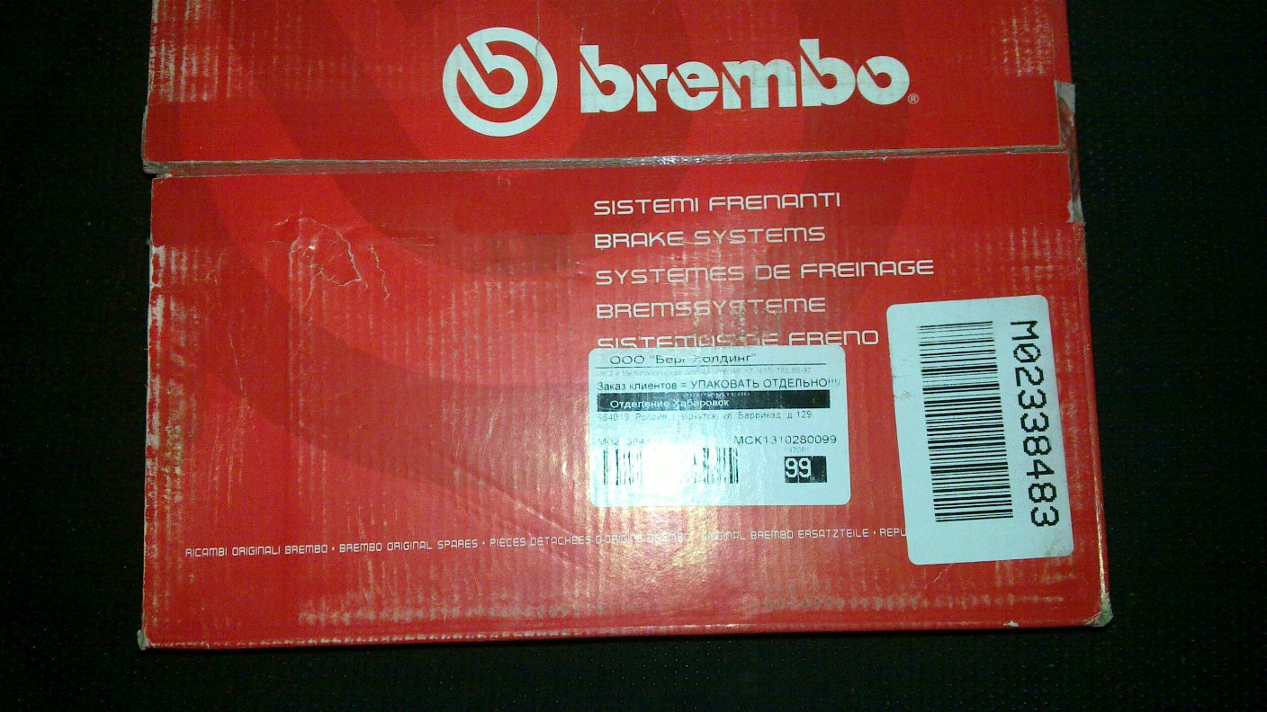

Народ, еще месяцев 6-8 назад по каталогам находил тормозные диски на П4 от Brembo. А сейчас таких нигде нет. Может кто в курсе, в чем дело... Может даже кто-то на таких дисках ездит, отпишитесь! Заодно артикул подкиньте, если не затруднит.

Сибиряк250 писал(а):Народ, еще месяцев 6-8 назад по каталогам находил тормозные диски на П4 от Brembo. А сейчас таких нигде нет. Может кто в курсе, в чем дело... Может даже кто-то на таких дисках ездит, отпишитесь! Заодно артикул подкиньте, если не затруднит.
Все есть,вот
(Виталий) 891Ч7729610
Все есть,вот
Это передние? Артикул не сохранился (или M02338483 - это он и есть)?
Губернатор
Сообщения: 2706
Мой автомобиль(и):: PAJERO-4
Откуда: Хабаровск
Откуда: Сев.Сахалин-Хабаровск
Благодарил (а): 46 раз
Поблагодарили: 107 раз
Re: Тормозные диски
Сообщение Губернатор »
передние
