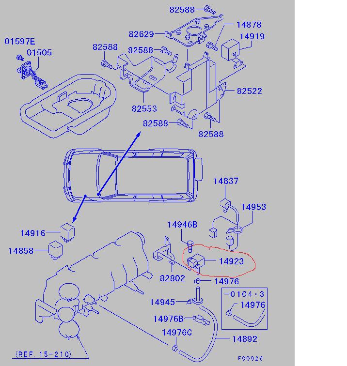

Dizel Man, он стоит на самой заслонке?
или вот этот, что на рис.
Mitsubishi Pajero-III 2000 DI-D 3.2 , АКПП, ЧЕРНЫЙ

Тот, что обведён красным №14923, это датчик давления.
Да, верхний актуатор др/заслонки...

Всем спасибо! буду разбираться.

Разобрался!
Эту проблему вылечил, плохой контакт (окислился) на клапане, и соответственно не подавал разряжение по вакуумному шлангу на актуатор, спасибо за советы!
