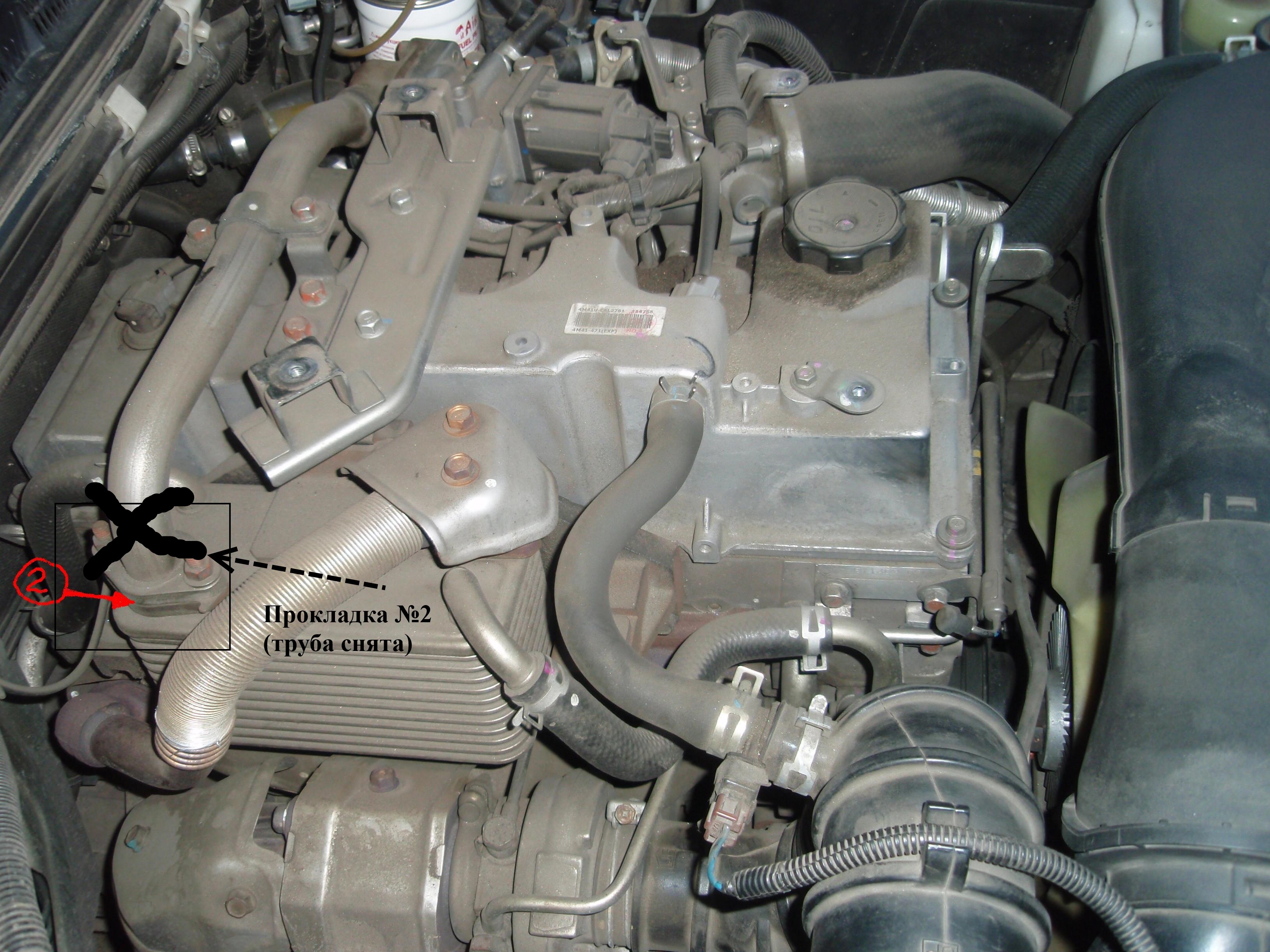

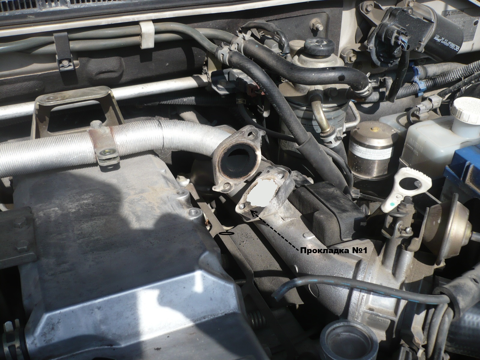

Re: ЕГР ........ нет слов.
Значится так....
рассказываю, как глушил-знатоки поправьте,где был не прав:
Вложение №1 и №2
и вопрос, как восстановить прежний уровень прогрева движка?
Вложение №1 и №2
