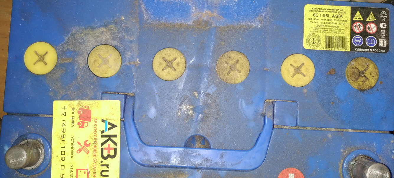

SELENGER писал(а): не потеет
Потеет. Вот только снял ее, полтора года примерно, может меньше.

PII3d6G72 писал(а): Потеет. Вот только снял ее, полтора года примерно, может меньше.
я подкапотку мою примерно раз в неделю или раз в две недели , по настроению , по погоде , акб не то чтоб не потеет , на него пыль не успевает присесть , не то чтобы у вас , на фото ... :?

SELENGER, круто. Реально круто. Т.е. если потеет, но мыть, то не потеет. :*THUMBS UP*:

SELENGER писал(а): что именно так себе ?
по слухам самый ходячий из Тюмени -черный. Но и там пробки без уплотнений, емнип. У меня ровно такая же, как на фото, синяя, 95 ач. Наверное через 6-7 мес начала потеть. Ну или я осознал не сразу ;)
SELENGER писал(а): Мне сказали что на 10 лет хватит . В принципе меня это устраивает .
мне тоже при покупке много чего сказали. ;) Дай Бог, но не думаю.
SELENGER писал(а): я подкапотку мою примерно раз в неделю или раз в две недели , по настроению , по погоде , акб не то чтоб не потеет , на него пыль не успевает присесть ,
это хорошо, но повторюсь, что пробки не герметичны.

PII3d6G72 писал(а): только снял ее, полтора года примерно, может меньше.
интересно бы ёмкость глянуть
