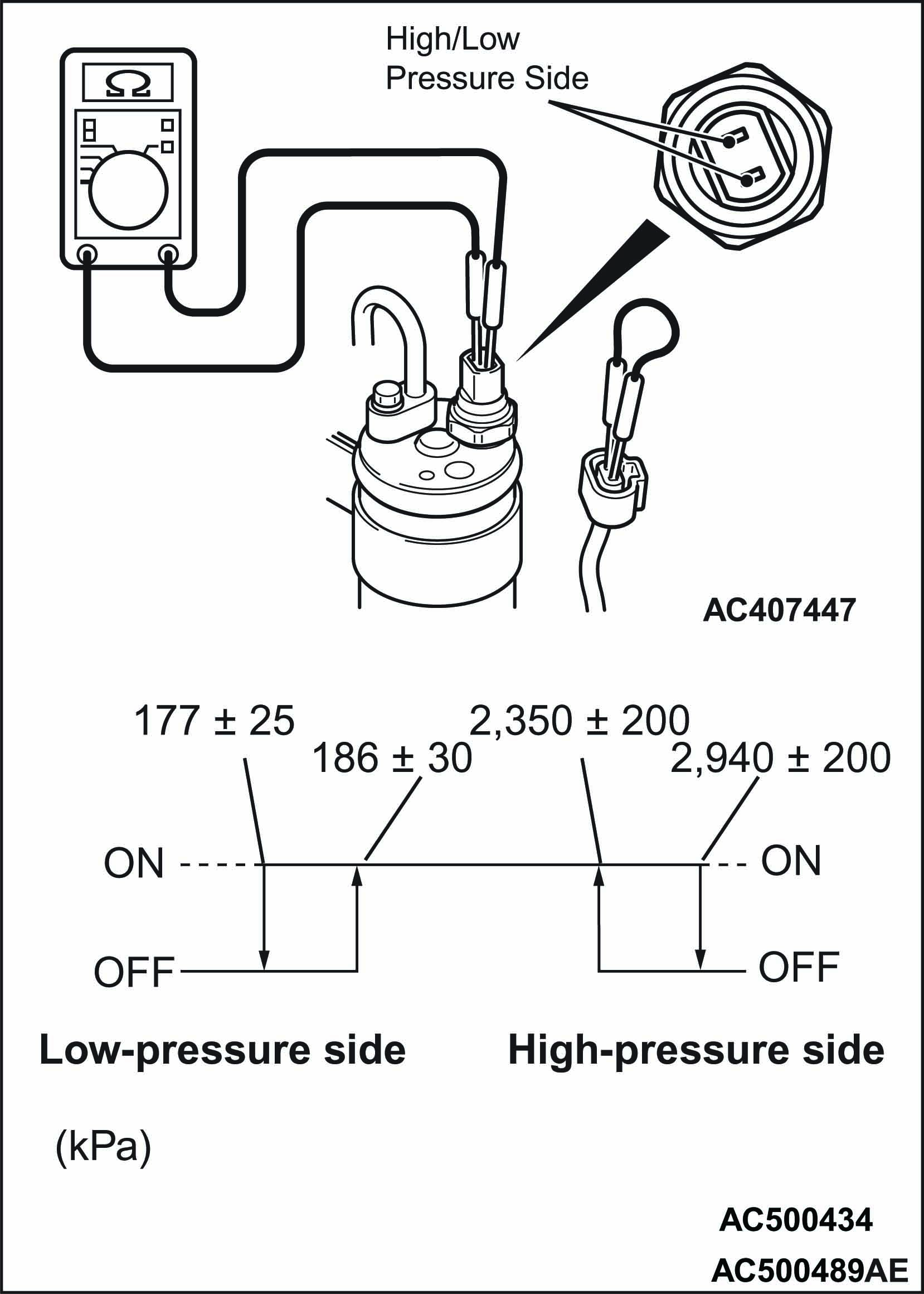

Да не, все нормально с кондером у Митцу, если все работает как задумано на заводе.sn1 писал(а):Napic! Не пугай, а то пойду гелик куплю!
При всех минусах Митцу, я ее очень люблю. Да были моменты, когда на тойоту 200-ую тянуло и... прочитав их косяки, решил, что пока не стоит. Альтернативы действительно нет.
Вернее есть - фортунер - но он только для Азии, маркетологи тойоты - придурки.
А вот и сам датчик который меряет давления Пусть меряет. Но что он намеряет через гарантийные 3 года? Возможно и чушь... Но в плюс 30 максимум чего будет нехорошего - это не будет включаться кондер, но если через 3 года включить его при минусе - возможна поломка. Необязательна, но возможна.

теория конечно хороша, но практика показывает что ничего кондею не будет.
как правильно написал CoolBDW включаться кондей может и в -35 когда дужные датчики прогреются, у меня на l200new, кондей включен с 2007 года и пока ломаться не собирается.
