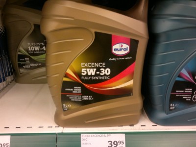

Сегодня смотрел масло в Финляндии, по мимо Мобила и Кастрола встретил вот это: http://eurol.by/eurol_spec/PCMO-2450%20Excence%20RU.pdf Вроде бы для наших моторов не плохо, да и цена адекватная, плюс ТаксФри, так и вообще не дорого. Есть ещё и Тeboil 5W30 Diamond carat III, тоже похоже годится.

Щелочное число не указано, зола 0.5 поэтому можно предположить, что щелочь 5 Следовательно менять его надо тыщ в 5 или чутка раньшеadlen писал(а):Сегодня смотрел масло в Финляндии, по мимо Мобила и Кастрола встретил вот это: http://eurol.by/eurol_spec/PCMO-2450%20Excence%20RU.pdf Вроде бы для наших моторов не плохо, да и цена адекватная, плюс ТаксФри, так и вообще не дорого. Есть ещё и Тeboil 5W30 Diamond carat III, тоже похоже годится.
