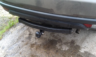

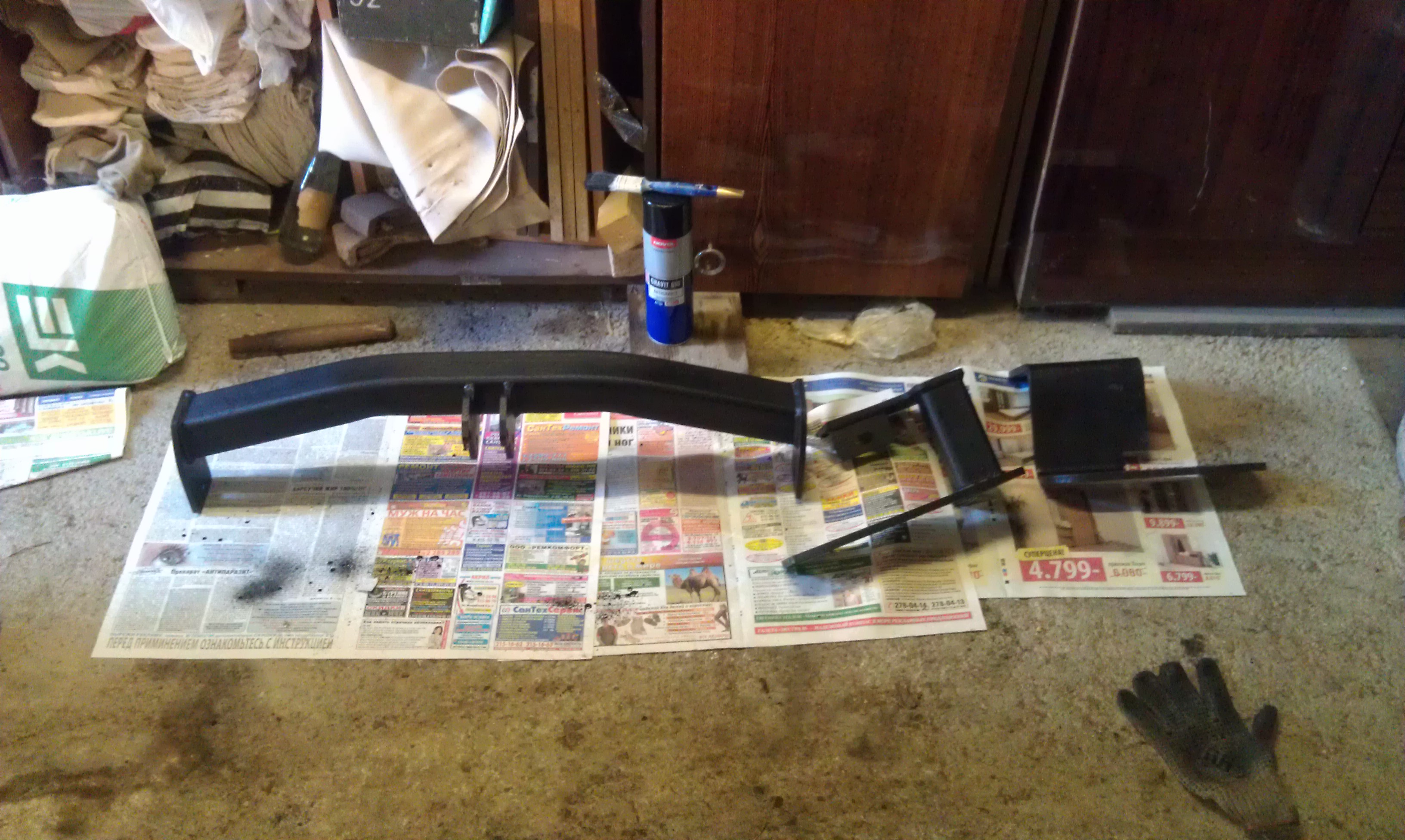

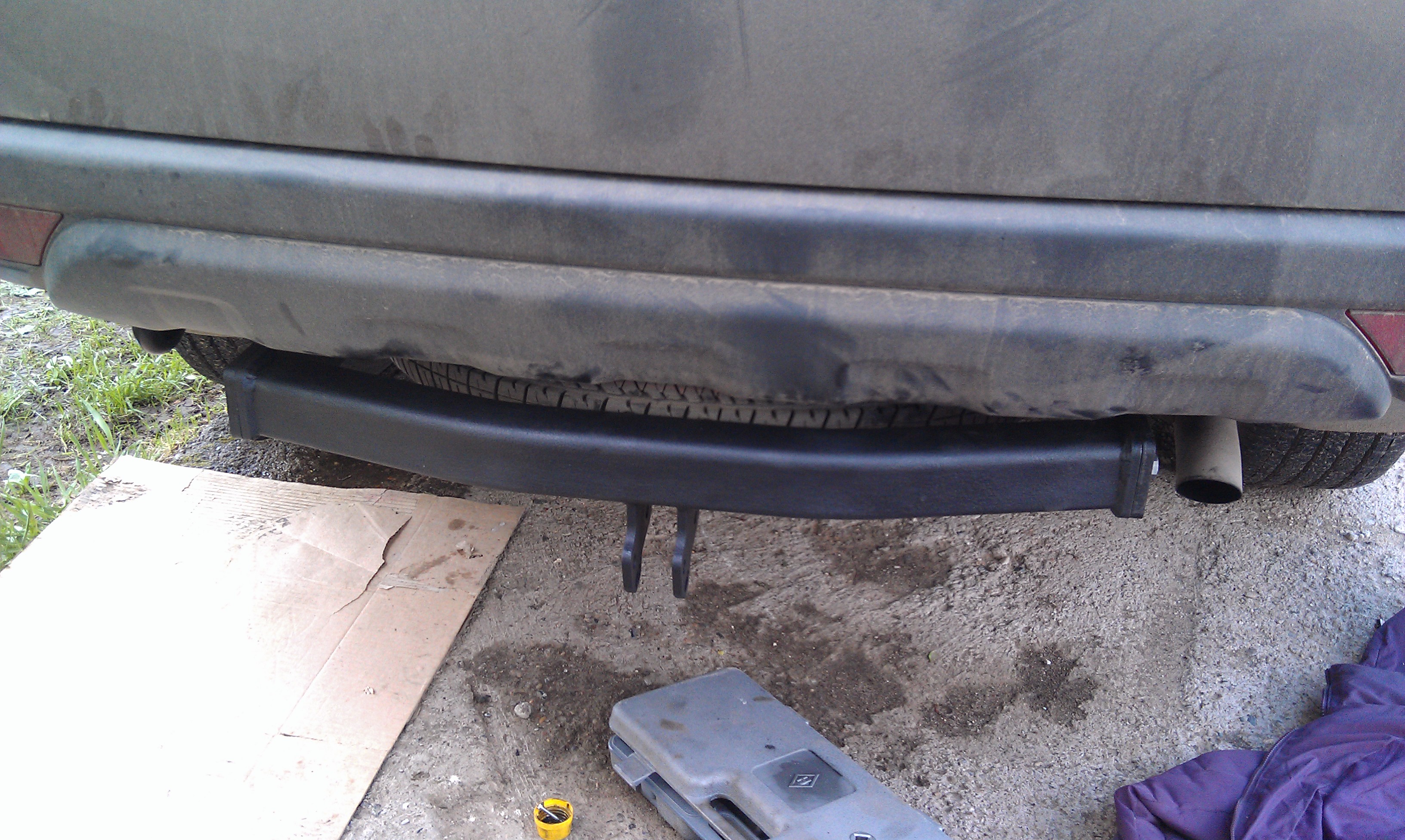

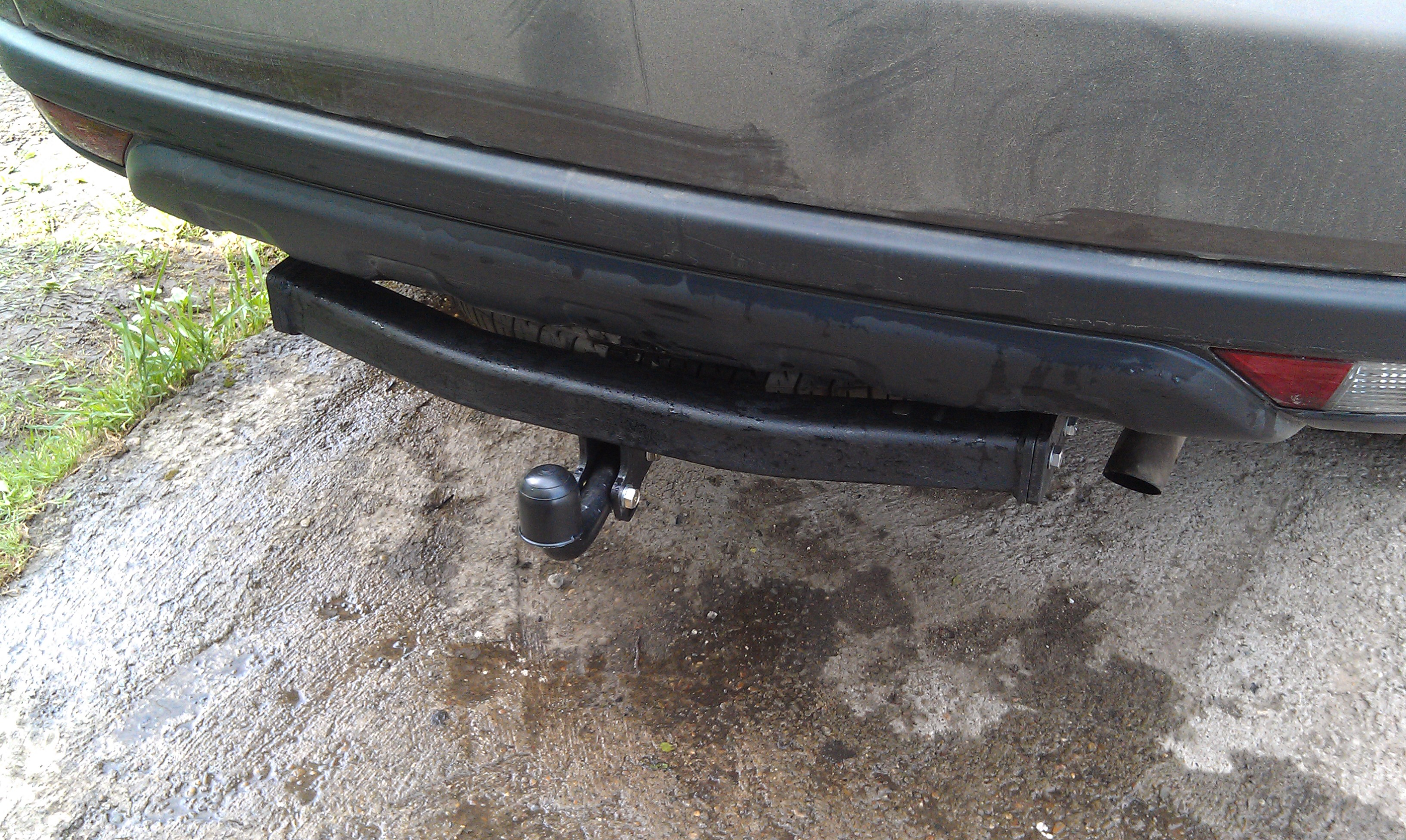

Поставил Босал 4156-A, пока без розетки т.к. времени было между граблями и лопатой немного. Крюк сохранил, если без крука то работы на 30 минут, с крюком часа 4ре возился.

Dimon 121,
Ага, у меня такой же. Только пока розетку не привинтил, если честно не сооброзил где дырка под проводку из салона (все укатано шумкой, хрен че найдешь)!

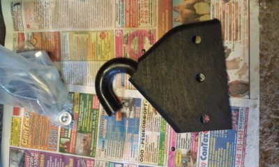

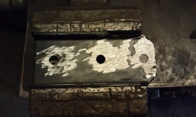

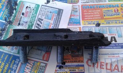

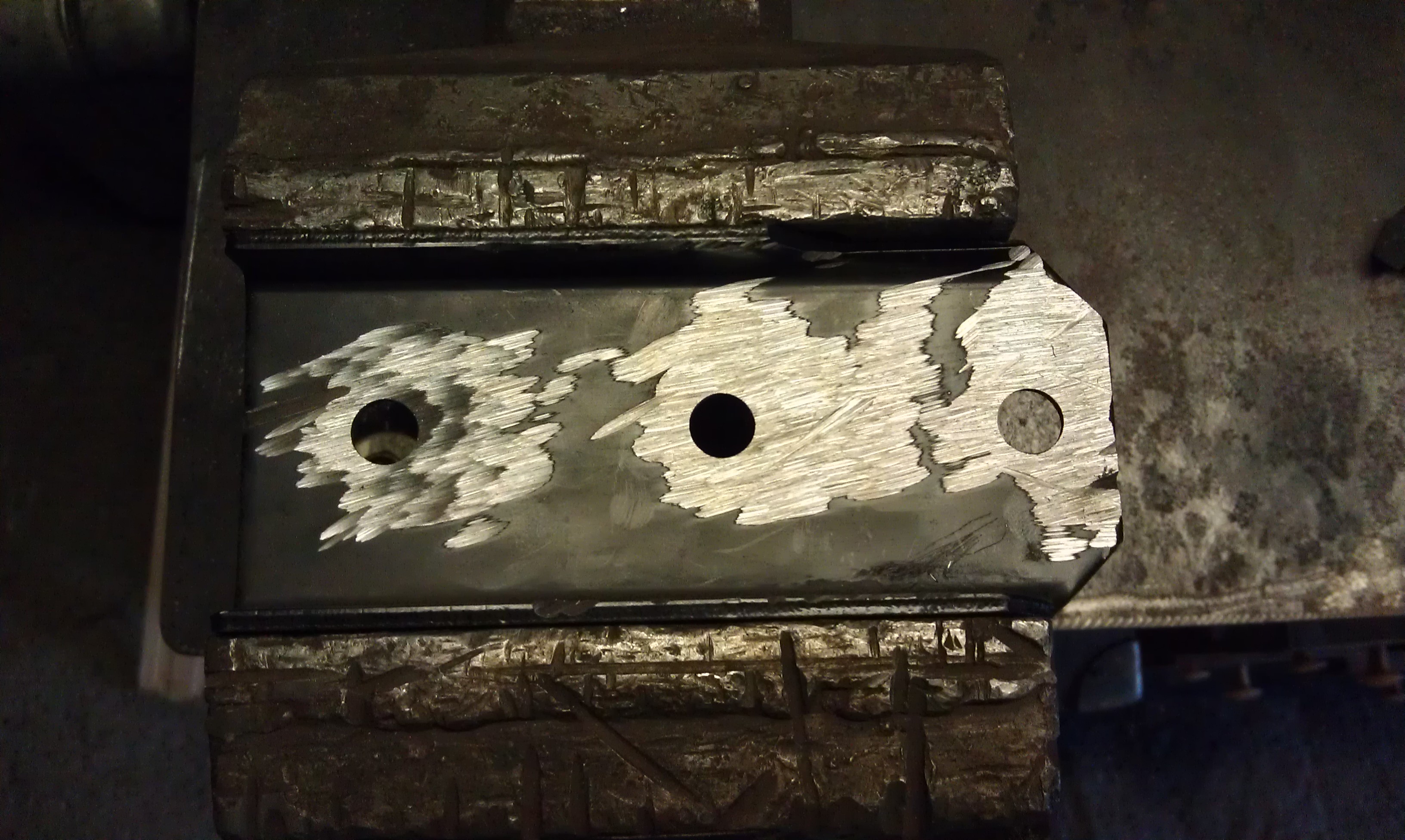

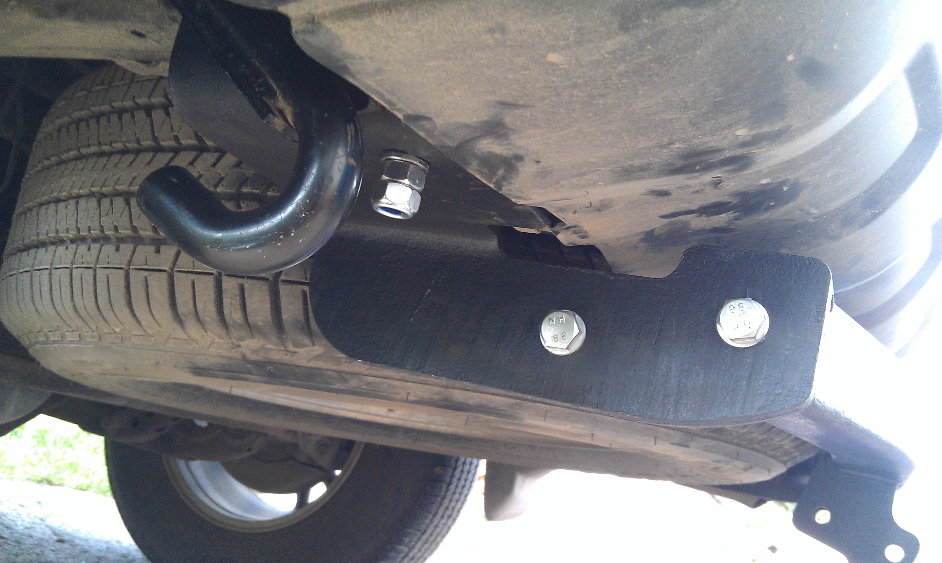

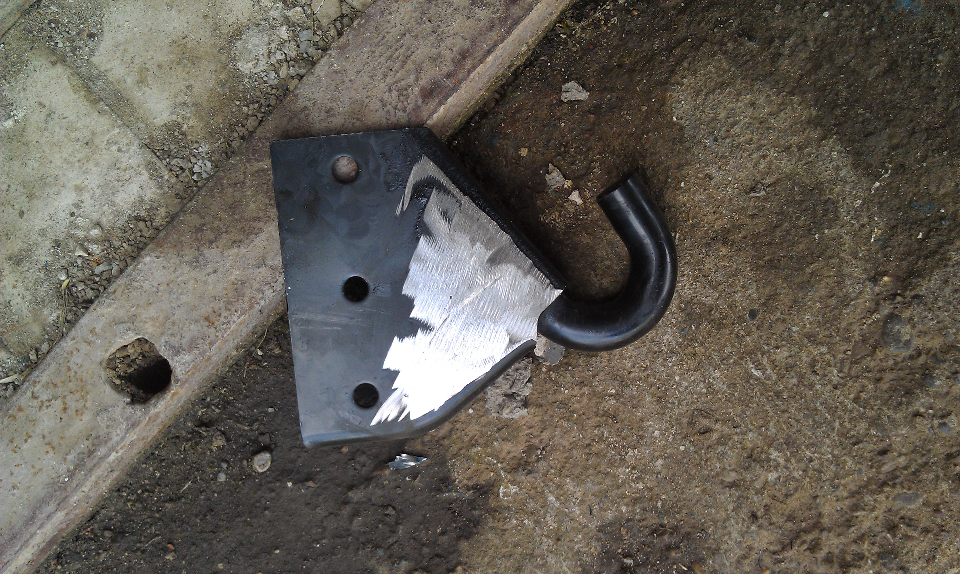

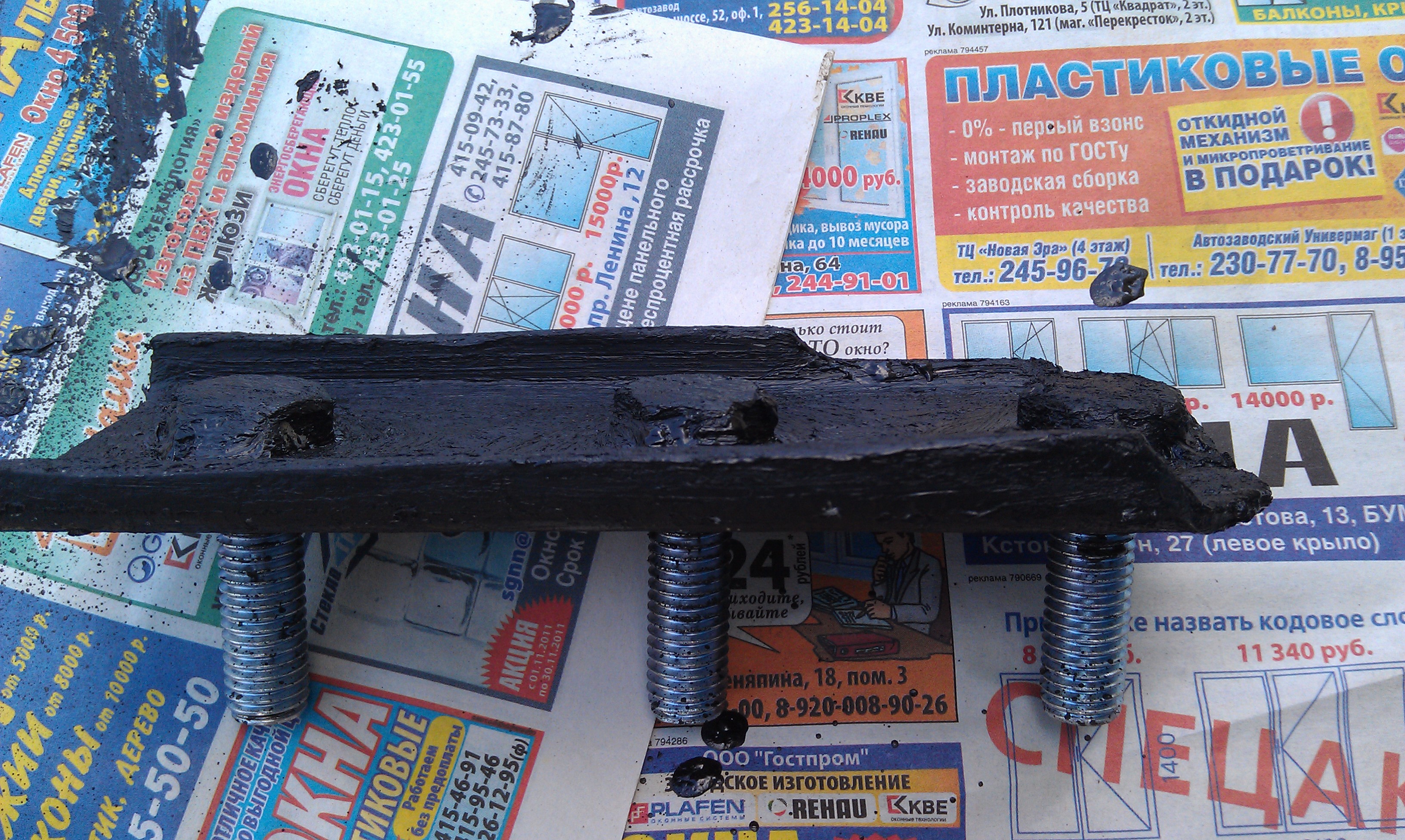

Для тех кому интересно и кто будет ставить все железо самостоятельно:
1. Без сохранения штатного буксировочного крюка.
A. Отвинчиваем штатные крюки (достаточно рожкового ключа и трещетки)
Б. Привинчиваем крепление фаркопа на места крюков, но не затягиваем гайки (оставляем свободный ход миллиметров по 5ть).
В. Привинчиваем фаркоп к креплениям.
Г. Протягиваем все гайки.

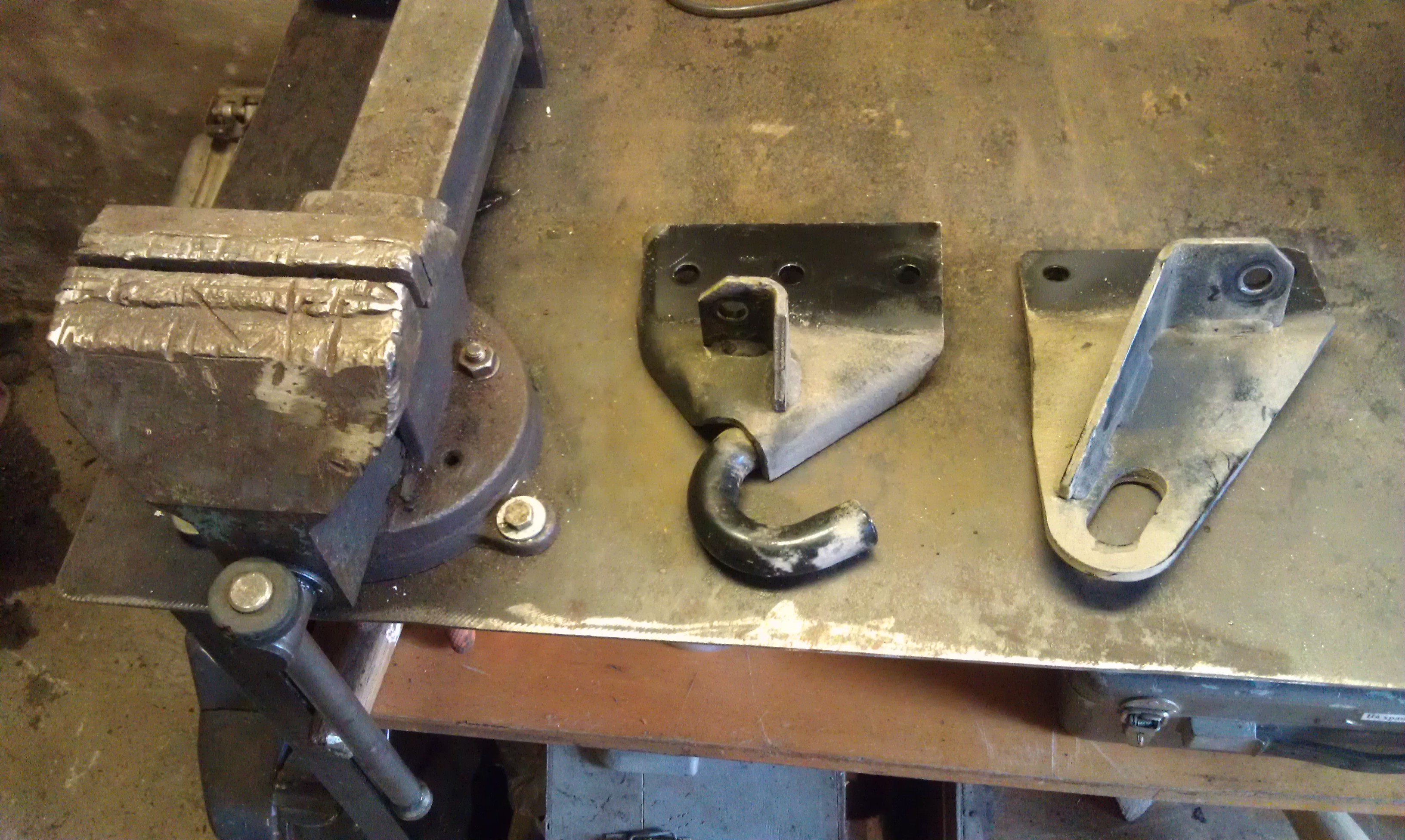

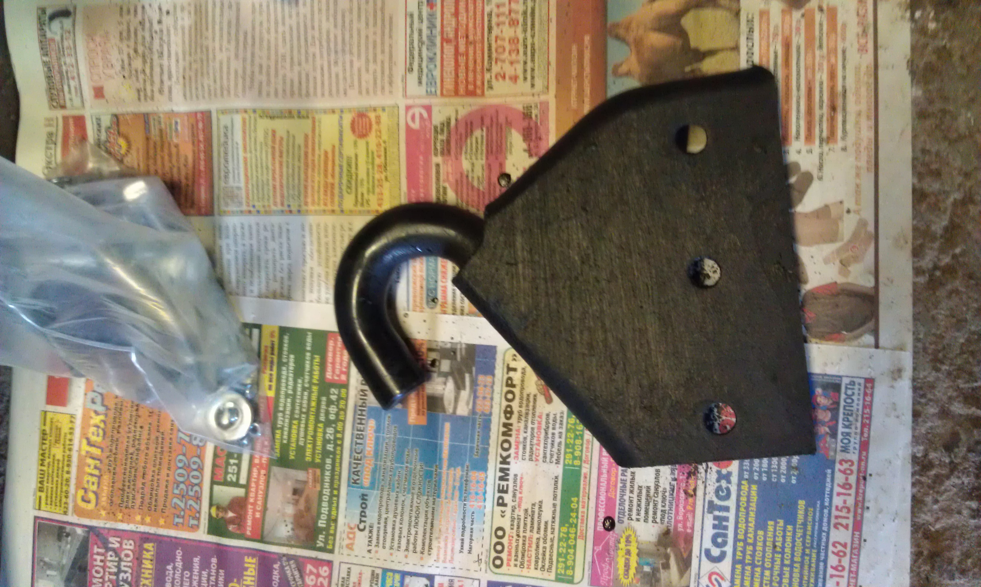

2. С сохранением штатного буксировочного крюка (уже рассказано вроде как Саня73 и Армеец так делали)
A. Аналогично: просто все разбираем.
Б. Извлекаем крепеж для крюка из рамы. Любуемся красивой сваркой, и срезаем ее к чертовой бабушке болгаркой, оставляя просто вкладыш с дырками.
В. Начинаем подбирать болты, и понимаем что нужной длинны нет
Г. Покупаем болты (и гайки, т.к. у штатных мелкая резьба) на 5мм длиннее имеющихся штатно. Если взять больше чем на 5ть мм то вкладыш не влезет в раму, у меня так и вышло (доработал вкладыш болгаркой).
Д. Срезаем с крюка уголок мешающий установке совместно с фаркопом.
Е. Все примеряем, а затем подваривам болты к вкладышу.
Ж. Все обильно красим или обрабатываем антигравием.
З. Собираем аналогично первому пункту и не забываем про протяжку гаек!
З.Ы. Штатный крюк к опоре фаркопа подваривать не стал (Саня73 так сделал), но взял болты предельно толстые еле еле во вкладыш и в раму вставил.
З.Ы.Ы. Можно аналогичным способом сохранить и транспортировочную проушину, но я забил и пошел грядки копать
Фотки действа ниже...

Re: Фаркоп на НМПС
Интересненькое решение, нужно будет на своем поколхозить
. А то я в сервисе ставил, два часа и уже позвонили.

Re: Фаркоп на НМПС
2 часа? Я думаю они половину времени инструкцию читали по тому как фаркопы ставят
Не хочу обидеть мастеров, но все разбирается и собирается за 45 минут одним человеком только в путь! Правда нужно чтоб опыт небольшой был по гайкокручению и инструмент.
