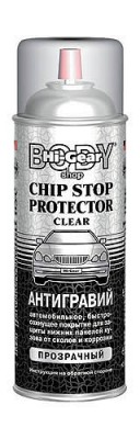

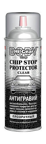

Поскольку у меня свежая машинка озадачился профилактической защитой кузова. Но поскольку реагентами у нас дороги не поливают, то акцент не в сторону антикоров, а защиты ЛКП от мех. повреждений. Присмотрел вот такой прозрачный антигравий:
http://хайгир.рф/catalog/PRO_Line/HG5764/
Хочу обработать им пороги дверей и места контактов резинок уплотнителей с ЛКП. Подкупает, что он съемный. Но в то же время неизвестно насколько хорошо держится. Если кто нибудь пользовался поделитесь мнением пожалуйста. Или посоветйте проверенный аналог.

Использую, в т.ч. и на порогах четвёрки, такой прозрачный антикор. Фото на кузове выкладывал в какой то из тем, не помню в какой.

Этот я использовал на Шниве еще, он всем хорош, но несъемный и придает поверхности заметную шероховатость и матовость. Поэтому хотелось бы попробовать новомодный съемный антигравий от того же производителя. Если до меня его никто не применял на паджериках, стану первопроходцем)Lebed писал(а):Использую, в т.ч. и на порогах четвёрки, такой прозрачный антикор. Фото на кузове выкладывал в какой то из тем, не помню в какой.

Сегодня обработал пороги всех боковых дверей, арки задних колес под дверями, и дверь багажника по линии прилегания уплотнителя вот этим антигравием:
Сделал в 3 слоя с промежуточными сушками 15-20 минут. Покрытие прозрачное, но очень матовое, на черном ЛКП смотрится как карбон) На ощупь напоминает корпуса "софт-тач" некоторых электронных гаджетов. Если надавить ногтем, чувствуется "резиновая" упругость, это однозначно плюс. Теперь о минусах. Попробовал с краю поддеть ногтем это покрытие и как то слишком легко поддалось и край пленки отошел от лкп без каких либо следов на краске - думаю, что в процессе эксплуатации покрытие окажется не очень долговечным. Для обезжиривания я использовал уайт-спирит, но он тоже жирный, возможно из-за это пленка слабо закрепилась на ЛКП. Будем посмотреть. Тем не менее все таки хорошо, что покрытие можно легко снять самому без всяких шаманств.

Если покрытие трудно нанести и легко снять... - это, как говорил один знакомый пааантифик... - работакализм!AdB0kaT писал(а):Сегодня обработал пороги всех боковых дверей, арки задних колес под дверями, и дверь багажника по линии прилегания уплотнителя вот этим антигравием:
Сделал в 3 слоя с промежуточными сушками 15-20 минут. пленка слабо закрепилась на ЛКП. Тем не менее все таки хорошо, что покрытие можно легко снять самому без всяких шаманств.
Легче перекрасить (с)

в том, что антигравийное покрытие легко снять не вижу ничего плохого. Будет ли оно отслаиваться само по себе в процессе эксплуатации - поживем увидим, тут рано пока делать какие либо выводы.Alniker писал(а):Если покрытие трудно нанести и легко снять...
Ну если у вас собственная мастерская по кузовному ремонту, то может и легче.... но в любом случае будет не дешево)Alniker писал(а):Легче перекрасить (с)

Хуже другое. А именно то, что под слой антигравия будет попадать соленая вода, да еще и с грязью. И там она никогда уже не высохнет. Зато сожрет металл с большим удовольствием!AdB0kaT писал(а): в том, что антигравийное покрытие легко снять не вижу ничего плохого. Будет ли оно отслаиваться само по себе в процессе эксплуатации - поживем увидим, тут рано пока делать какие либо выводы.
С уважением, Андрей
Псакой буду, если вру! :-)

Ну ведь нанносят на кузов всякие жидкие чехлы, карбоновые пленки и пр? откуда под ними взяться воде если они плотно приклеены к поверности? Кроме того, внутренняя часть порогов и задней двери не находятся в постоянном контакте с водой. А вот абразивная нагрузка там серьезная.BabyHummer A-328 писал(а):Хуже другое. А именно то, что под слой антигравия будет попадать соленая вода, да еще и с грязью. И там она никогда уже не высохнет. Зато сожрет металл с большим удовольствием!

Конечно наносят. Почему бы и нет?AdB0kaT писал(а):Ну ведь нанносят на кузов всякие жидкие чехлы, карбоновые пленки и пр? откуда под ними взяться воде если они плотно приклеены к поверности? Кроме того, внутренняя часть порогов и задней двери не находятся в постоянном контакте с водой. А вот абразивная нагрузка там серьезная.
Именно поэтому, наевшись устриц
