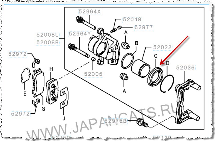

Читатель писал(а):Колодки назад убираются посредством сальника поршня.
Его упругая гибкость и отводит назад поршень тем самым расслабляя колодку.
Инфа получена еще в жигулевские времена, не помню где.)))
Задние кончились 22 т.км.
Сальника поршня - то есть, резинки, которая на него напялена и не даёт вытекать торм. жидкости? Не, это точно анрил. Я разбирал задний суппорт и могу точно сказать, что сальник поршня не сможет сдвинуть поршень. Его и руками нужно с усилием нажимать, даже в разобранном состоянии, а то резинка тоненькая.
Кстати, возможно, если бы в торм. цилиндре могло образовываться отрицательное давление, это давление могло бы засасывать поршень обратно в цилиндр. Возможно, кто-нибудь в курсе - может ли при отпускании педали тормоза в системе возникать отр. давление?

Сальник - это резиновое кольцо (конус), внутренняя часть которого обхватывает торм. поршень, а внешняя крепится изнутри к стенке цилиндра (посредством металлического колечка). Всё правильно? Вот он на рисунке.

Вообще то это пыльник)))) Сальник на картинке под буквой В

DenVer писал(а):Вообще то это пыльник)))) Сальник на картинке под буквой В
Пусть пыльник, но Euge77 ведь правильно написал, что при помоши этих резинок поршень с места даже на микрон не сдвинется.

Зря вы так, гораздо больше чем на микрон. Думаю микронов 100.
Рассказываю, рисовать лень, извините.
Поэтому текстом. Инженеры поймут.
Резинка в разрезе прямоугольник. Давление т. жидкости избыточное в тормозах = 0.
Давим педаль-
Давление т. жидкости избыточное = ХЗ много атмосфер
резинка в разрезе параллелограмм ( сдвиг поршня относительно цилиндра).
Перемещение = х.з. но мало))).
Отпускаем педаль.
Давление = 0
Перемещение обратно = х.з. но мало))).
Резинка опять прямоугольник)))).
Колодка "висит"

Читатель писал(а):Резинка в разрезе прямоугольник. Давление т. жидкости избыточное в тормозах = 0.
Давим педаль-
Отпускаем педаль.
Давление = 0
Колодка "висит"
Резинка в разрезе прямоугольник - только когда поршень полностью убран внутрь цилиндра. В реальности такой ситуации не бывает, т.к. поршень постоянно выступает - больше или меньше зависит от оставшейся толщины колодки и диска. Поэтому резинка - всегда параллелограмм. Вы утверждаете, что при отпускании педали резинка за счёт своей упругости немного отодвигает поршень назад - как я понимаю, тут можно только либо согласиться, либо нет, т.к. подтвердить или опровергнуть невозможно из-за малого хода поршня.
Если всё-таки рассуждать теоретически, то для того, чтобы вернуть поршень, резинка должна обладать некоей абсолютной упругостью - она должна вернуть поршень на столько, на сколько он был вытолкнут при нажатии педали. Т.е. 100 мк туда, и примерно столько же обратно. Всё правильно?

Из двух резиновых деталей в механизме поршня - одна служит для предотвращения вытекания жидкости (сальник), а другая - для защиты от грязи, и отношения к раздвижению колодок они не имеют... А колодки, как правильно написали выше, раздвигаются за счет биения диска и люфтов в узле.
