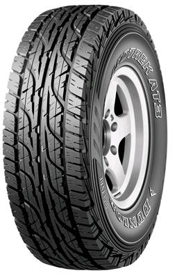

А кто что может сказать о таком варианте как Dunlop GrandTrek AT3
http://www.dunloptyres.ru/tyre.php?id=205
