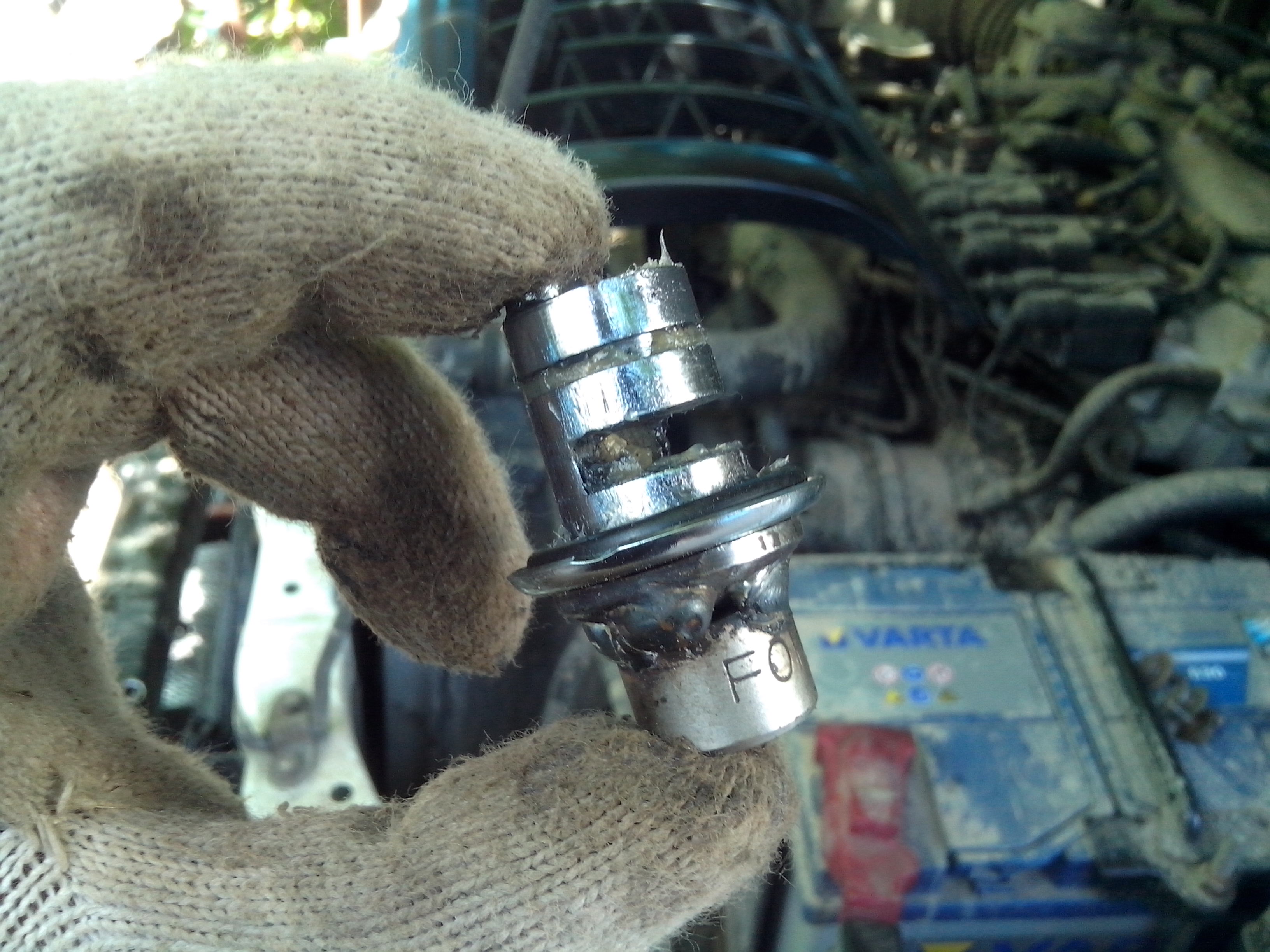

щетки я в лучших традициях делал ::-D: ::-D: ::-D:
кой чо пролюбил естественно :*CRAZY*:
на фотке видно как редуктор по крышке потеет, что мне показалось странным, аккурат по всему периметру

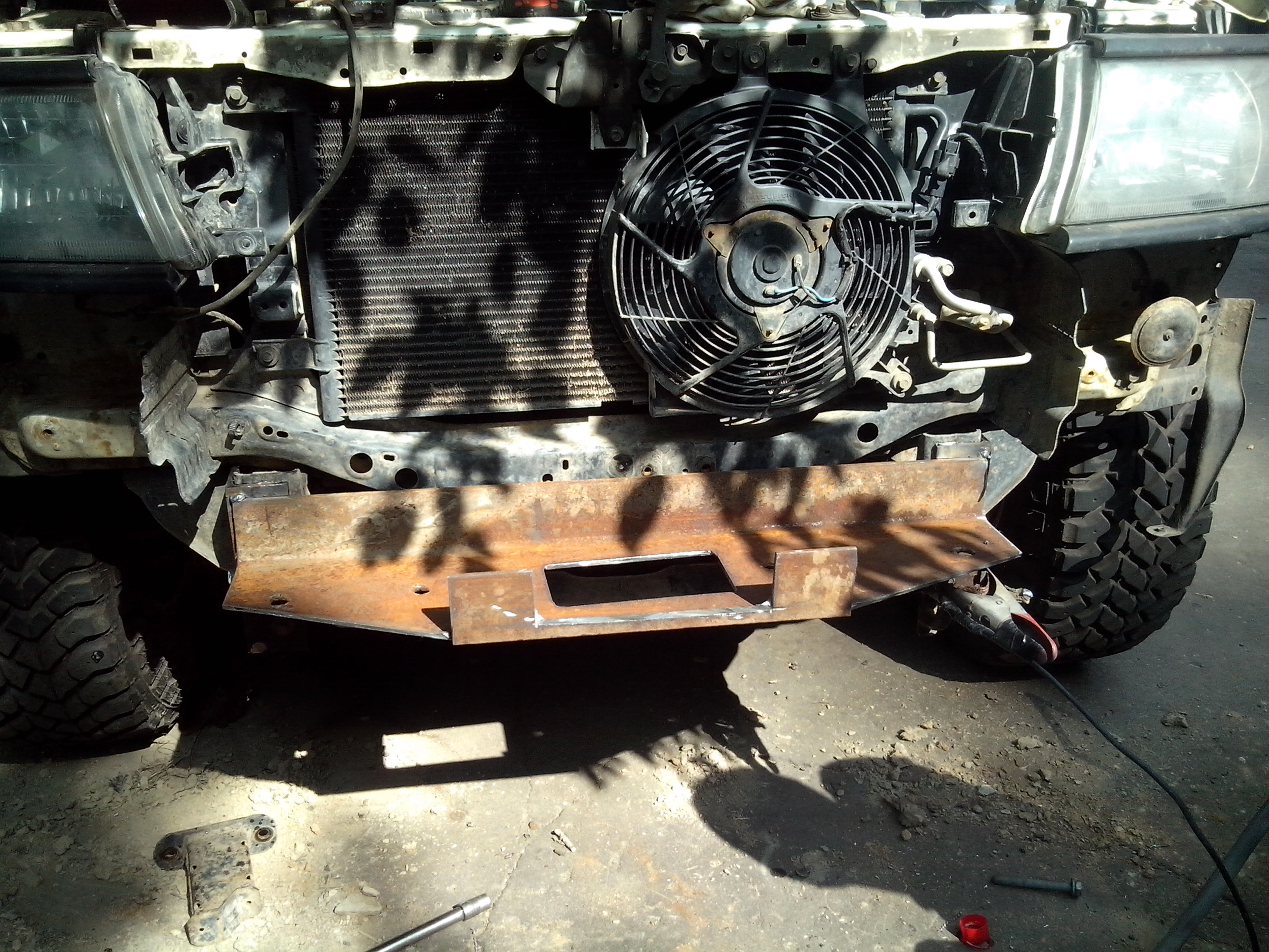

Начал установку , пока только снял бампер , сломались винты крепления в крыло , и противотуманок , пока залил СВ40 .
Лебедка COME-UP 9500 , не фига , ана весит блин 50 кг похоже :=-O:

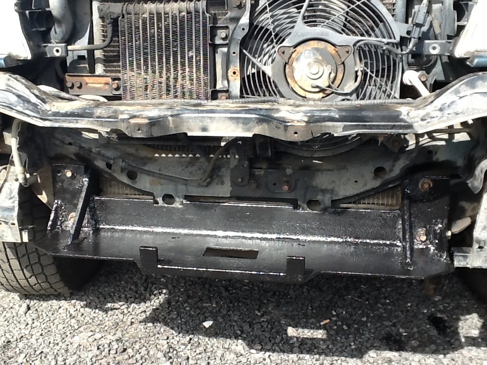

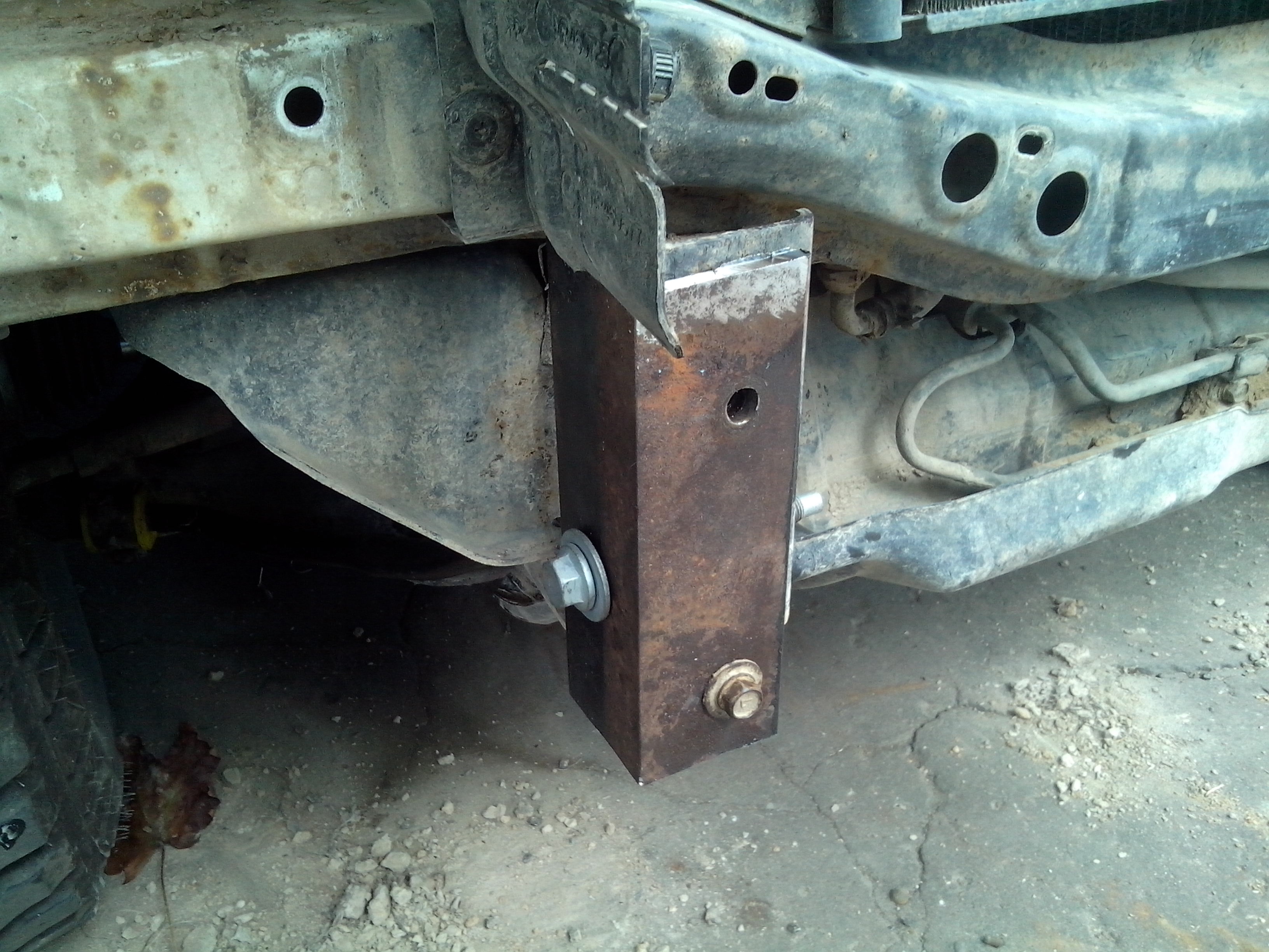

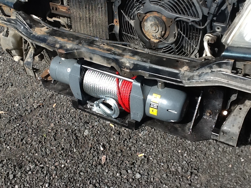

Ну вот немного фоток сегодня !
Балгаринг жесткий ! ::-D:

Чисто визуально уголок близко расположил к телевизору и радиатору! отодвинь, или при нехороших обстоятельствах крепежом этим разворотишь лишнего себе на машине..
ЗЫ Лужские диски поменяй на что-то поприличнее, импортное, хоть и Луга рядом от вас, но суко летят они оч быстро, импротные раз в 5 больше ходють, болгаринг помягче будет

Еще подрезать уголок у радиатора ?
Там подрезал , а зазор 0,5 , маловат ?
С другой стороны также ::-[:
Визуально прикинул , если будет выворачивать , радиатор не должно задеть .

0,5 вообще да, и от телевизора отодвинь, при лебежении може и не достанешь, а вот если кого/чего толкнуть придется бампером, тьфу 3 раза, даже не сильно, крепления твои покрошат передок. В нижней полке швеллера еще пореж отверстия чтоб чача по лебедкой не собиралась

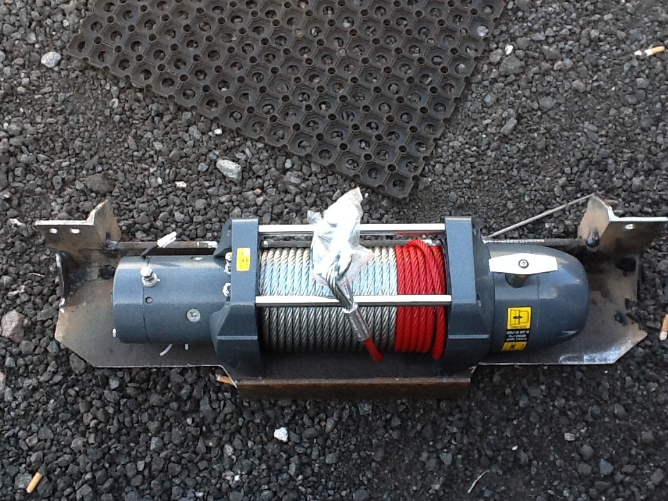

Спасибо ! , за советы .
Фото с места событий !

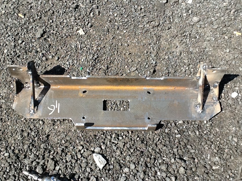

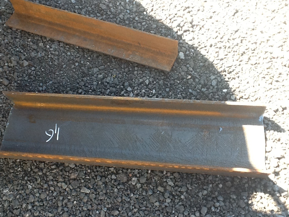

Ну ты и страсти выложил ! , завязывай :*STOP*:
Знаю блин , надо маску и кожух !
Но делаю в очках и и держусь в зоне подальше , а вообще закончил болгарить . ::-D:

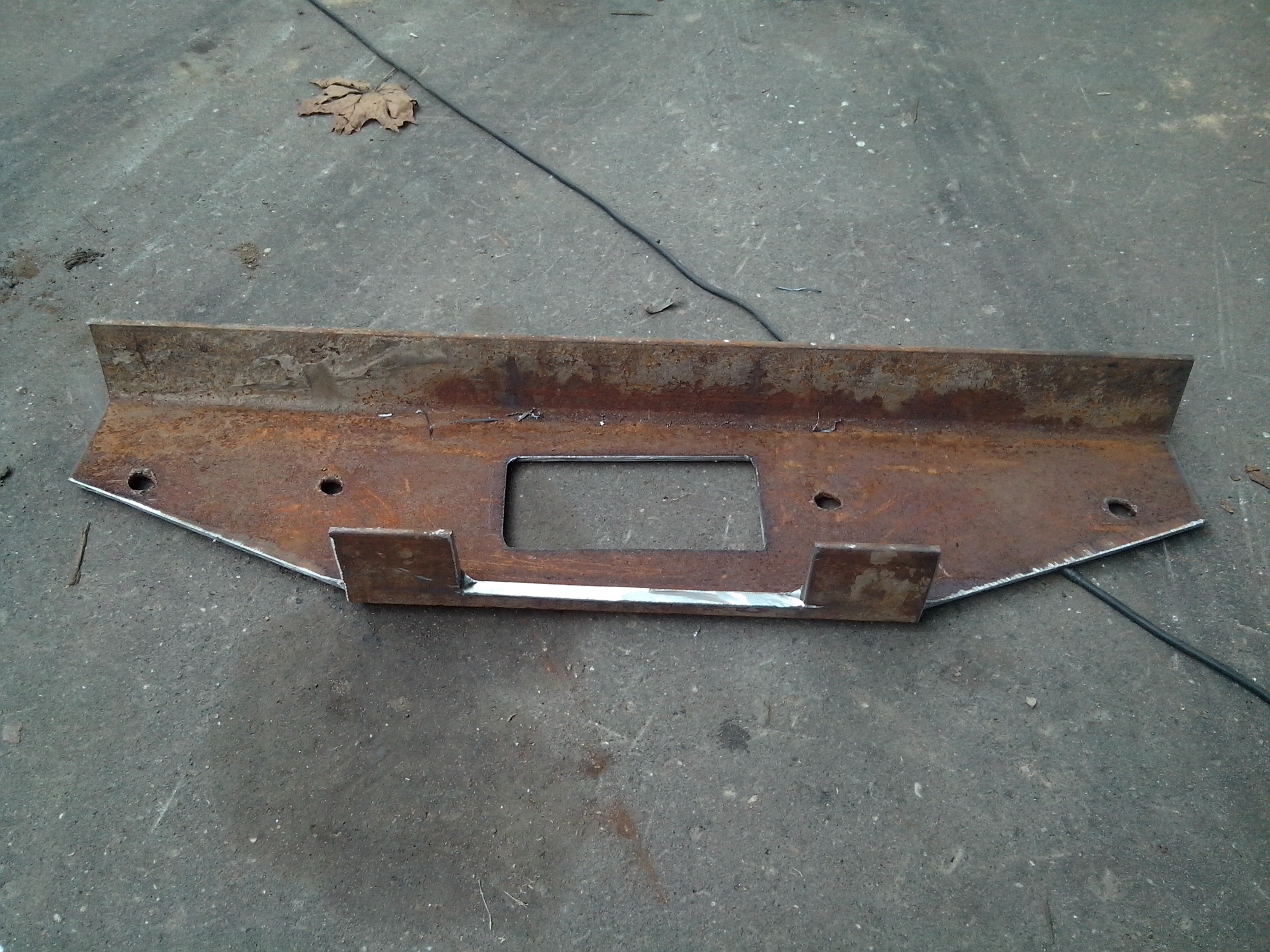

Ща покрашу и буду устанавливать!

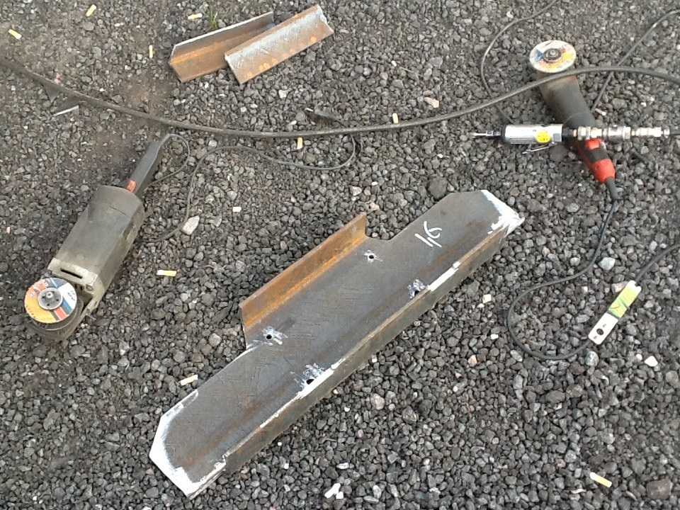

МШУ писал(а):Дима,зачем так жестоко?.....
Саш, когда я увидел, как ты без кожуха работаешь, мне за тебя страшно стало.
В этой теме увидел на фото две болгарки без кожухов, не смог остаться в стороне.

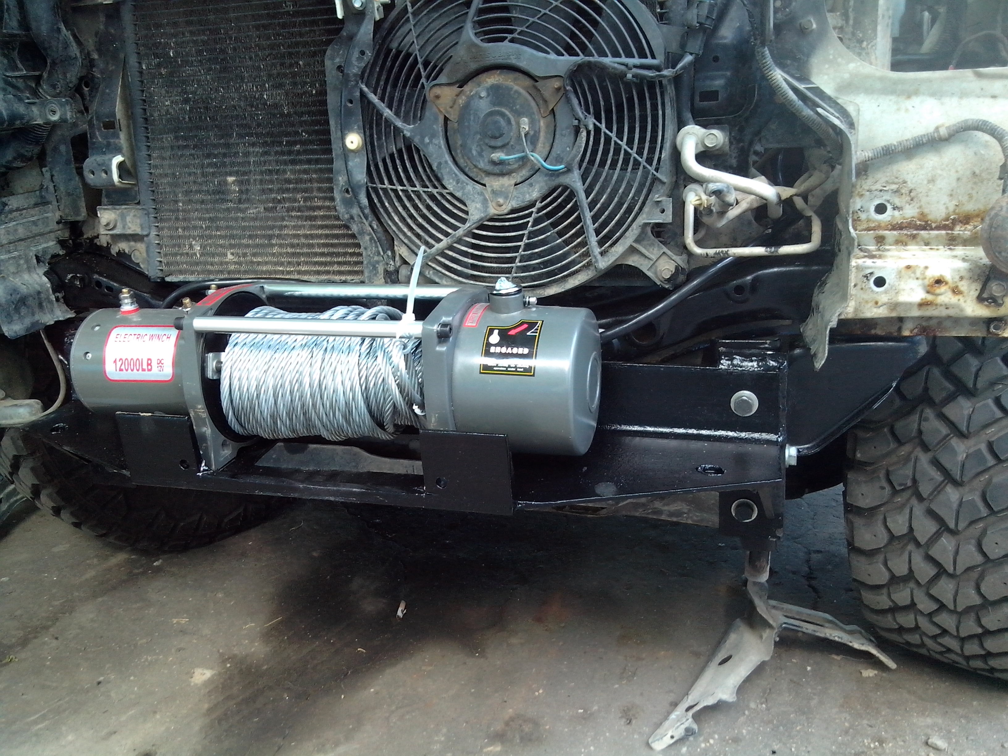

ну вот и я вкорячил себе это чудо.
MMS `03 AWD. Hankook 265/75R16,лайтовый силовичок, лебедь EW 12000, бодик 4см. http://www.drive2.ru/r/mitsubishi/851414/
