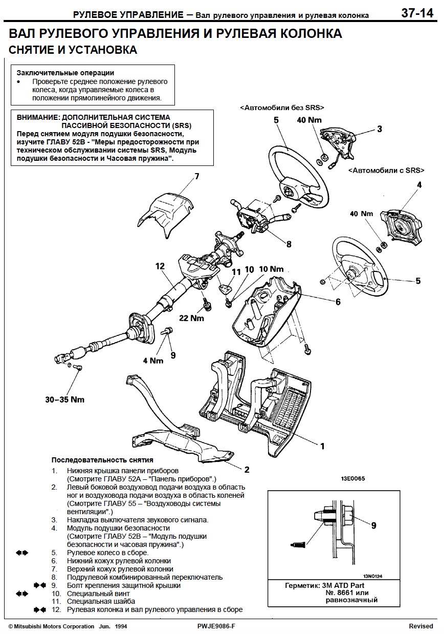

подскажите.. а хомут на рулевом кардане затягивается с каким усилием.. есть подозрение что я его насмерть затянул и на кочках стук идет в рулевую колонку
atas80
Сообщения: 2880
Зарегистрирован: 21 янв 2009, 19:38
Двигатель:: 4M40
Мой автомобиль(и):: Pajero 2 46 ATF
Откуда: Киров
Откуда: Kirov [43]
Поблагодарили: 73 раза
Re: Течь+Люфт рулевого
Сообщение atas80 »
Вы книг ваще не читаете ?
Сообщение atas80 »
Дедуктивным методом можно догадаться, что речь идет о крестовине либо крайней к редуктору либо около моторного щита под капотом.
Но учитывая обширное применение нанотехнологий в наши дни не исключаю наличие хомута.
Стоп машинное отделение. Есть хомут в этой сложной цепочке.
Аж на целых трех страницах периодического издания по ремонту и обслуживания автомобиля, на котором видимо издатели прогорели, так как книг купило всего несколько человек в стране.
Всё bodydoc, можешь спасть спокойно ! Тема раскрыта - дело передается в архив :)
Но о том как он влияет на те или иные события нам поведает автор вопроса.
