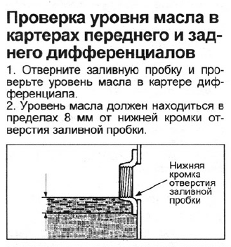

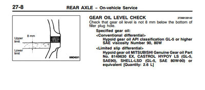

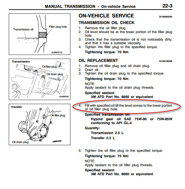

a.l.i. писал(а):Это у нас умельцы или грамотные начинают экспиременты , я придержуюсь мануала и своего опыта
По Вашей ссылке:
Некоторые производители смазочных материалов, указывая стандарт API GL-4/5 прямо указывают, что продукт не предназначен для коробок передач с синхронизаторами.
А вот что указывает мануал наших авто (это именно то масло, которое настоятельно рекомендует Мицу).
(Про допуск читаем в самом низу)

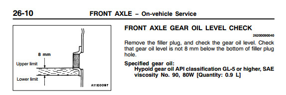

vadym писал(а):уровень 4 мм. ниже края заливной пробки
4 мм ниже уровня пробки - это считай риска МИН. Нижний край дырки это и есть уровень. В мануале неточность перевода ...не более

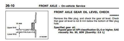

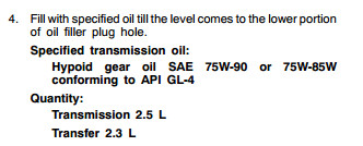

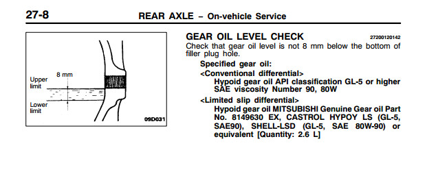

Я пользуюсь оригинальным мануалом от компании митсу, там нет перевода он на английском языке.
Этот мануал, впрочем как и много другой информации можно скачать на главной странице сайта (не форума) http://www.pajeroclub.ru/ в подразделе "Документация на Pajero"
Уровень масла в переднем мосту должен быть: нижняя кромка заливной горловины - максимум, минус 8 мм. - минимум.
То есть минус 4 мм. это само то, и у меня это 0,9 л.
Там же в мануале видно какие действительно масла рекомендует митсу, я приложил также масла и для мех. коробки-раздатки.
Понятно, что мануал писался давно и с того времени появились новые марки масел вполне возможно более совершенные, но все равно если придерживаться мануала - 100% не влетишь.

А в коробке и раздатке что само то? Гляньте в ваш ипонский мануал
:*WRITE*: Я как последний лох, девять лет тому взад повелся на эти 8 мм ...согнул из 3-х мм проволоки Г-образный щуп ...расплющил конец (что-б масло лучше видно было) ...нанес зубилом риску 8 мм от внутреннего изгиба ...на другом конце щупа, выгнул колечко ...привязал верёвочку, что-бы на гвоздик в гараже повесить. :*CRAZY*: Мне еще тогда показалось, что я делаю что-то не так, но ослепленный любовью к новому автомобилю, я в течении 4...5 лет исправно лил по эту риску. Потом до меня дошло и я эту хрень заныкал подальше - вдруг кто увидит из гаражной братвы :*MEGA_SHOK*: Вобщем кому надо, могу подарить = безвозмездно :*ROFL*:
В коробке и раздатке как раз и надо заливать под нижнюю кромку горловины - пункт 4 гласит: Залейте соответствующее масло, пока уровень не достигнет нижней части заливного отверстия.
А уровни даются для проверки, например при заливке масла мерным шприцом или просто для проверки по необходимости, например при подозрение на утечку масла. Так что наличие самдельного Г-образного щупа указывает на опытность хозяина машины, и его стоит вернуть на видное место :) Я например всегда перед сменой масла проверяю уровень старого масла, очищаю магнитики на пробках и т.п.
Народ обычно заливает до нижнего края заливных отвр. и по сути это соответствует нужным уровням. Вот только для переднего моста можно залить масла ниже края 0,9-1,0 литра, что бы не покупать две литровые емкости, если конечно задний мост с LSD и туда покупается другое масло.
