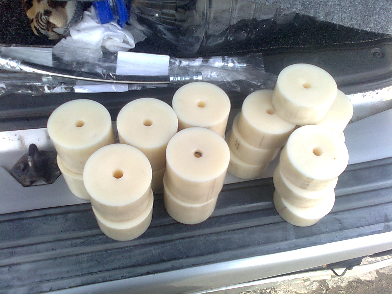

650р. - капролон
Где взять сий материал. Токаря постораюсь найти у отца вроде знакомые есть. Гдебы хоть примерный рисунок взять. Или просто по размерам отрезал и отверстие просверлил?
В барахолке смотрел они там еще дороже чем в поджерошопе, спасибо за совет :D
:*ROFL*: :*ROFL*: :*ROFL*:
НМПС :)

Re: Установка бодика 4 см на МПС
Сообщение Санечек »
Диаметр капролоновой палки 60мм, продаются по 1 метру (цена у нас в Белгороде 1300р.) брал с товарищем на двоих. внутреннее отверстие 10мм. Высота пожеланию или кто на что горазд. ::-D:

tager
продам капролоновые проставки 5 см, 12 штук. Цена 2800 ...... ??????? где 1200 то?
Dimmm
Да не Димон)))) я просто думал там надо может какие пазы делать или прорези. А так понял просто фигакну по 40мм. и все. Где взять капролон? На строительных рынках можно найти, где он вообще используется?
Спасибо :*DRINK*:

Написано же:
Tikk писал(а): для вас, Уважаемые
40 мм - 120 р
50 мм - 140 р
60 мм - 155 р
70 мм - 170 р
80 мм - 185 р
На Спорт надо 10 штук, итого 1200 р.
Сегодня поднял штатный бак на высоту лифта, тобиш на 6см :) теперь он выше низа рамы :D осталось поднять глушак
Взял квадратную трубу 60х60 отрезал половинку(швеллер не нашол) просверлил отверстия и внедрил на кронштейны а на проставку бак :D ток поипалси при установке :*WALL*: Т.К. в родном варианте бак крепится снизу а на проставках с верху и чтоб его туда всадить пришлось снимать кардан и глушак :%): да и сам бак забивать ногами,кувалдой, мантировкой и этой матерью ::-D:
Сообщение V_Noise »
Сделал короче себе бодик 4 см, самая е...ля это разбирать салон, остальное как-то легко прошло, гайки все открутились без проблем (правда ипользовал пистолет компрессорный). Единственное, что хотел добавить - на одном крепеже, который от багажника идет вторым (в месте расположения домкрата) две гайки на болту, засада, но после не долгого ломания головы (почему кузов не отрывается от рамы) и ручной проверкой всех болтов это выяснилось.
