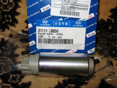

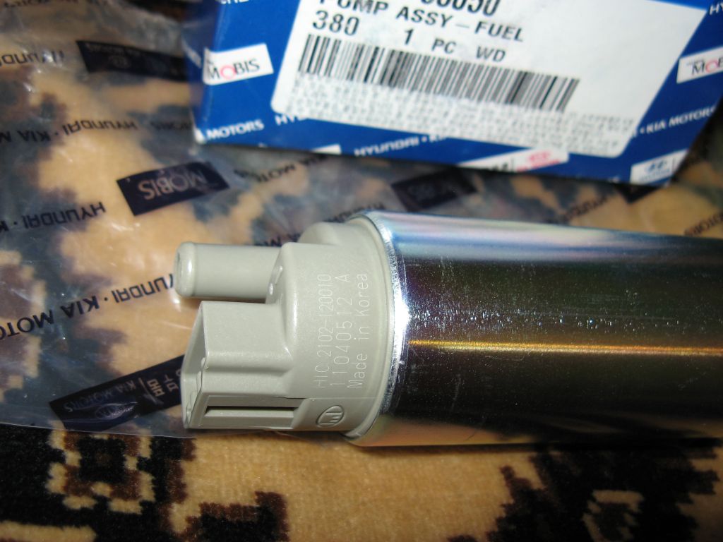

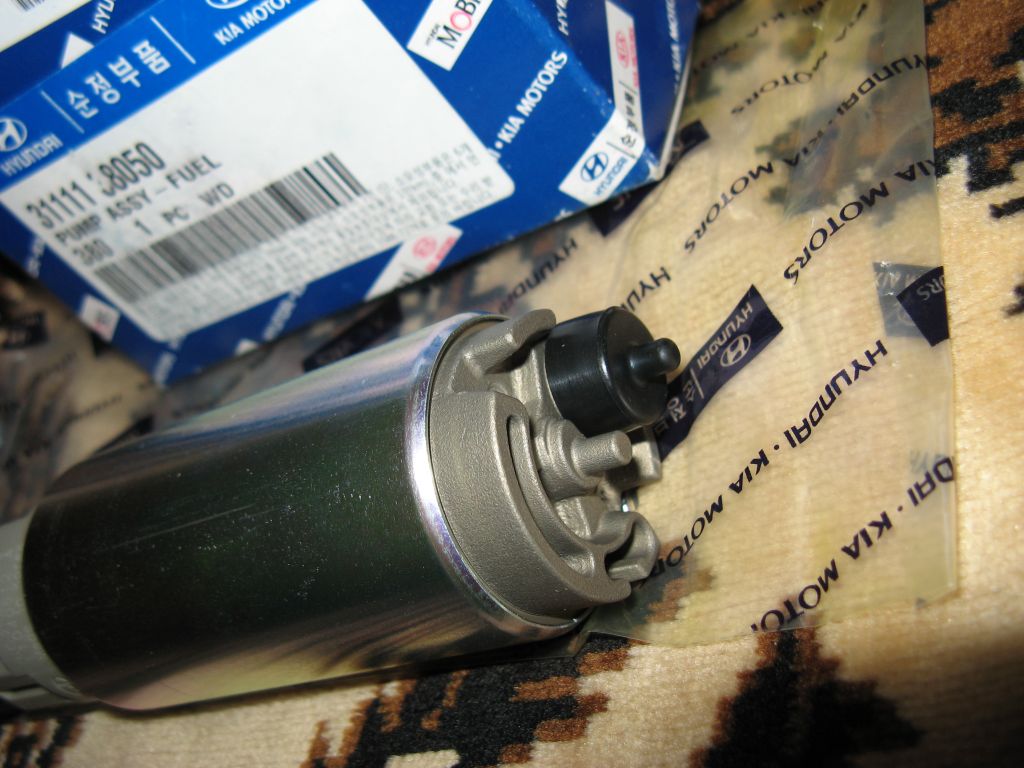

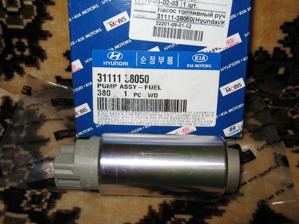

Нафига покупать непонятный насос за бешеные бабки, когда есть практически родной корейский оригинал именно на твой движок за вполне разумные деньги.Lex Varvar писал(а):Производительность тк и не нашёл, но фирма VDO, вроде как хорошо себя зарекомендовала
Ну и как вариант - у меня насос от жигулей уже почти 5 лет работает и помирать не собирается.
