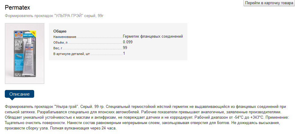

У меня прокладок не было. Сажали на герметик смотри рисунок. Ничего не докупали больше. Следи за магнитиками при обратной сборке, не забудь про них!!!!!
Кстати на фото прокладка очень похожа на прокладку масляного поддона.
2014-10-12 14_05_24-Permatex 89148 Формирователь прокладок _УЛЬТРА ГРЭЙ_ серый, 99г.png

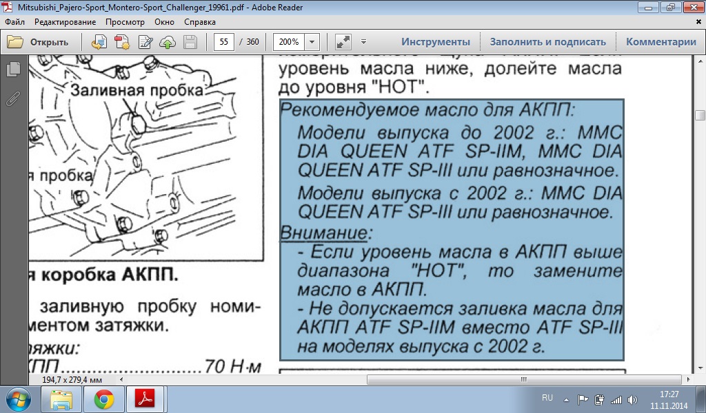

Люди Добрые подскажите пожалуйста!Какая у меня коробка и какое мсло мне заливать?ВИН JA4MT31H5XP034493 Поиском пользовался не нашёл,темы смотрел результатов нет(((

Вот я балбес)))В мануал то залесть забыл)Но вопрос всё равно есть в экзисте не SP II.но есть третий в мануале сказано вот так,то есть если я залью SPIII то всё будет ок?

Так вроде все понятно написано, если твое авто до 2002 года, то лей что хочешь из рекомендованного, а если после 2002 года тока Диа Квин АТФ СП3 и ничего боле.

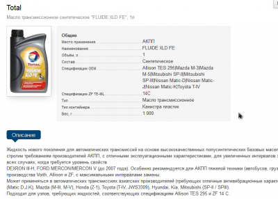

залез тут на Автодок в поисках привычного мне Diamond ATF SP-III...
а тут раз и предлагается вот такая ему замена
http://www.autodoc.ru/Web/part/mitsubis ... t/MZ320159
новая упаковка? никто такое масло не пробовал еще? пойдет оно на замену Даймонда или DiaQueen ATF SP-III?

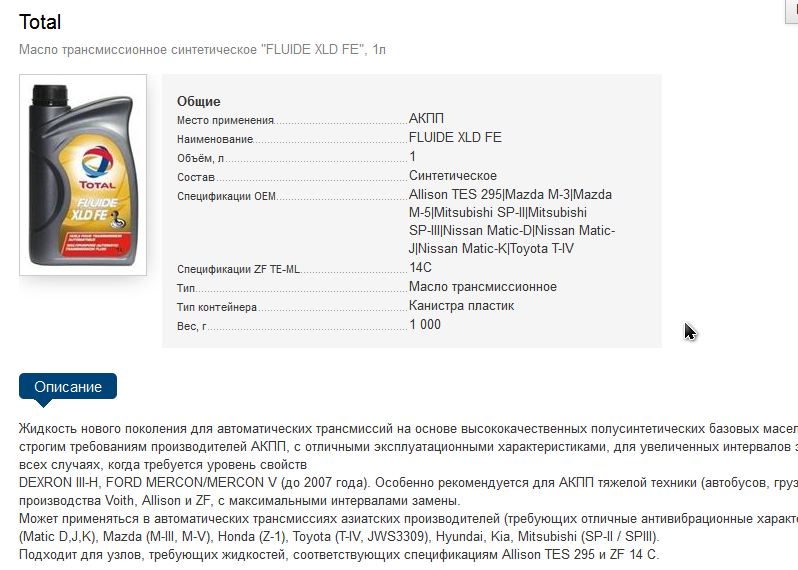

У меня до сих пор 10 бутылок вот такого масла для АКПП лежит. Тоже вроде подходит.... Но чей-то страшновато.
2014-11-13 13_39_28-Total 181783 Масло трансмиссионное синтетическое _FLUIDE XLD FE_, 1л.png
