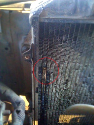

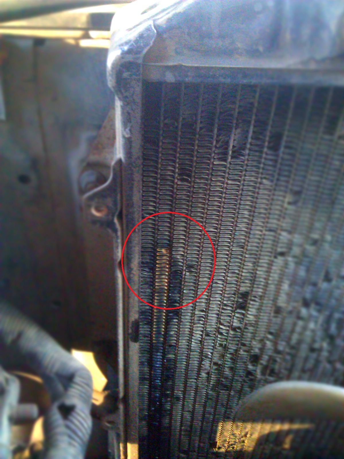

радиаторов на выбор хренова туча, по номерам хрен поймешь какой он. как лучше ? медный,3хрядный . какой выбрать ?

а тебе б.у.(но абсолютно рабочий, стоит на авто сейчас) с моего не нужно? думаю он подойдет, хотя хз

нашел от галопера латунный- 6800 р. б\у не хочу......мой вроде чистый, но уже летом грелся в пробках.....хочу поменять на лучше и поставлю сдвоеный вентилятор перед радиатором, на месте радиатора кондея(нет его у меня)

Как вариант без крышки ехать, просто целофан на резинке. Он у тебя лаьтунный чтоль? Если латунный менять не надо. Паяется влегкую.

да поменять хочу, так как уже не справляется летом , вот и хочу новый....а может починю, если бабла щас много на замену уйдет )

Нафиг менять? Промой его снаружи и внутри и запаяй.
Паяется обычным паяльником и оловом;-)

да он уже побитый жизнью.....лан, будет видно. Пока план действия такой - в воскресение еду в 1 гараж. снимаю с машины - бампера,лебедку, весь салон , оставляю все по минимуму. загружасю железом и оборудование и еду в другой гараж. начинаю сварочные работы по раме.....планирую до мая успеть закончить замену рамы
