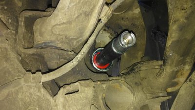

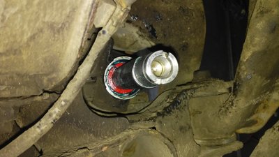

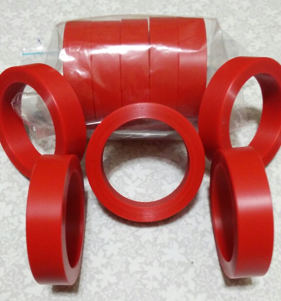

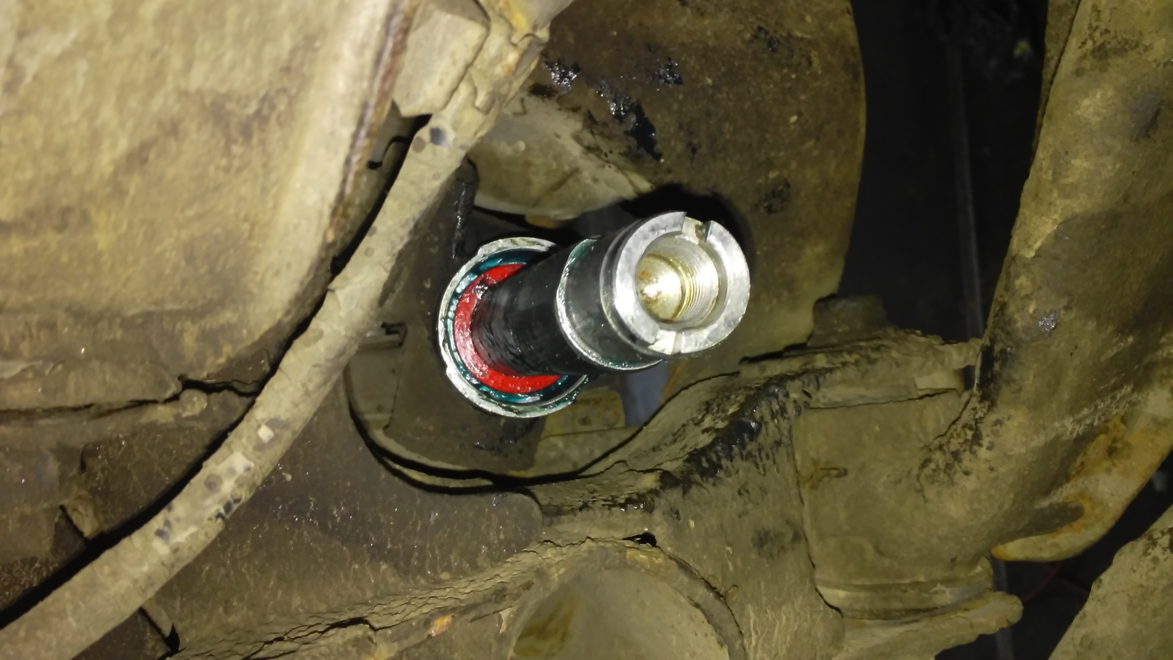

Поставил сегодня на левую сторону колечко. В качестве эксперимента материал был выбран полиуретан и сделан заказ на заводе с размерами D=42, d=31.5, h=10. Так вот на левую сторону колечко село достаточно плотно, без проблем. На правую сторону такое же колечко не село, внешний диаметр оказался велик, наверное 41 нужно делать. Внутренний диаметр отлично подошёл. Почему был выбран полиуретан - наверное по моему мнению как наиболее подходящий по своим свойствам для данного узла.

Кстати если что, это не слой грязи там, это слой антикора
несколько лет назад сделал его по полной программе))

С полиуретановым кольцом пробег 8000, в том числе бездорожье. В силу свойств материала, никакая приработка не потребовалась. Никаких проблем с возвратом руля не было. Кольцами могу поделиться, кому интересно.

Левая 31.47*42*10 понятно, по правой что по размерам то ?
Фторопласт я понял более оптимально.
Хотел купить по ссылки выше. Говорит пока нету- ждите ( жду месяц - надоело ).

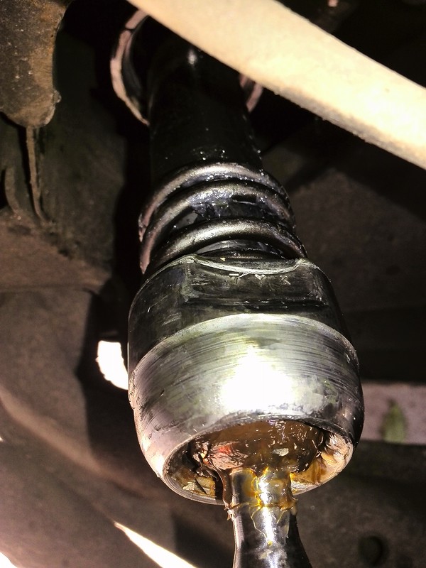

Привет всем
Пробег 52 тыщи
Полез менять маслою Подергал рулевые.
Слева стук в районе рулевой. Жижа на минимуме. Пыльник сопливый.
В салоне ничего не слышно - руль нормальный. Стук сверху вниз под пыльником.
Что менять? Рулевые тяги или ремонт рейки ? Сальник понятно под замену.
Или купить MSG и поменять а родную в ремонт?
