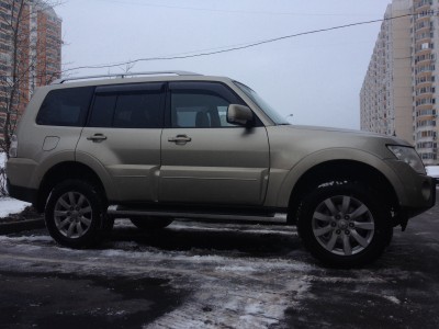

фото сделал:Изображение

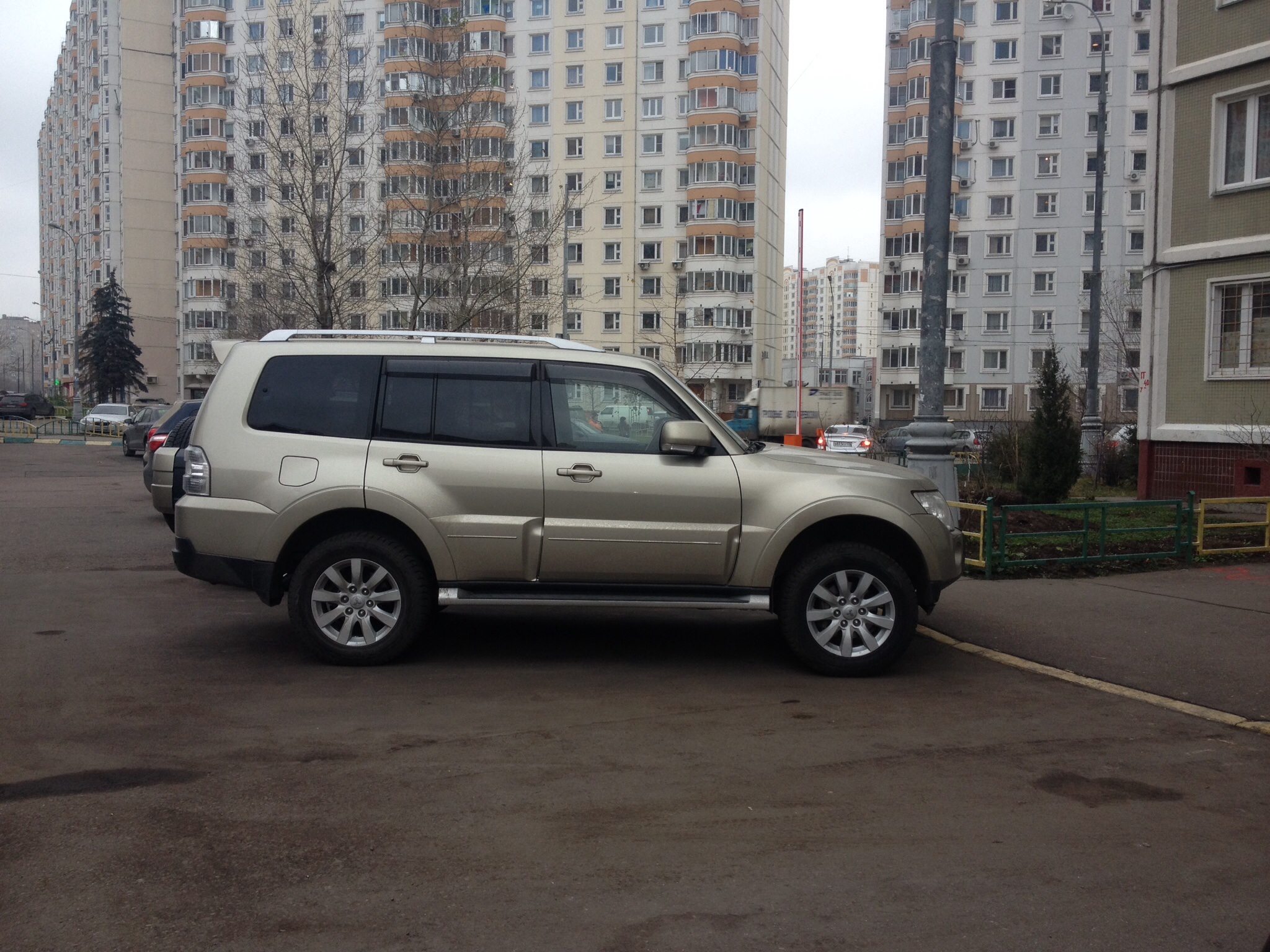

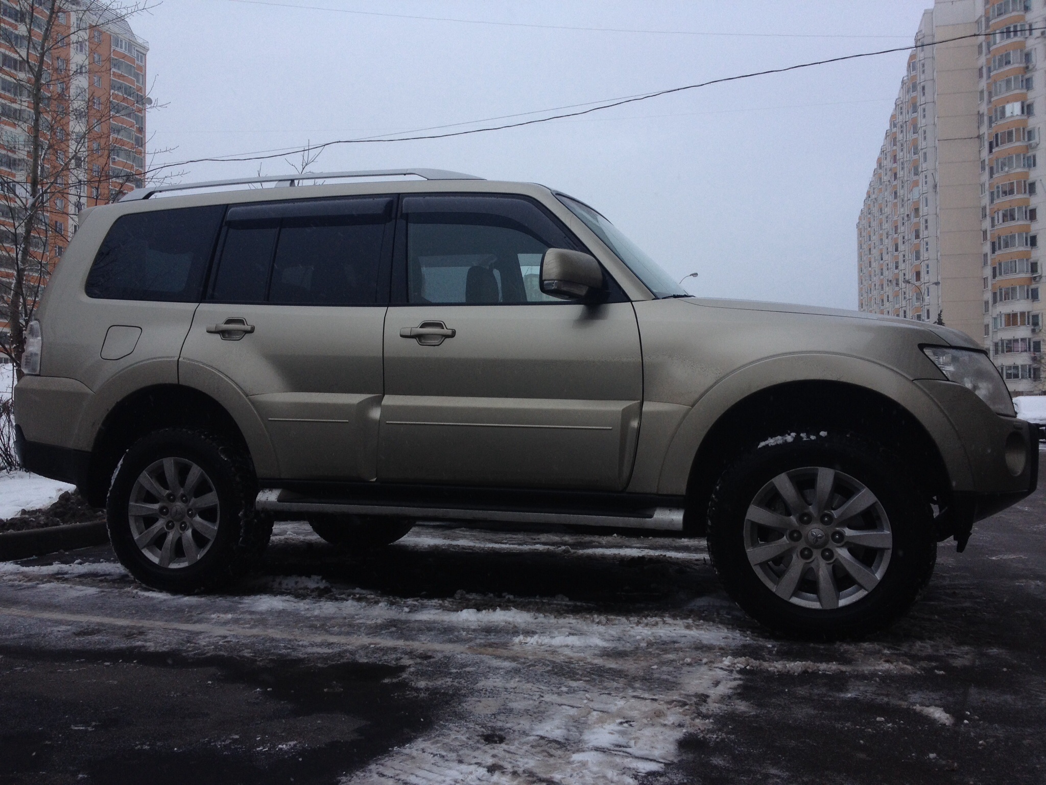

Tratran писал(а):после установки пружин ОМЕ 915 и 917, 3.2 дизель:
поставил проставки на зад 30мм, стало нормально теперь.
Зад поднялся на 30мм.
после
после
до
до
