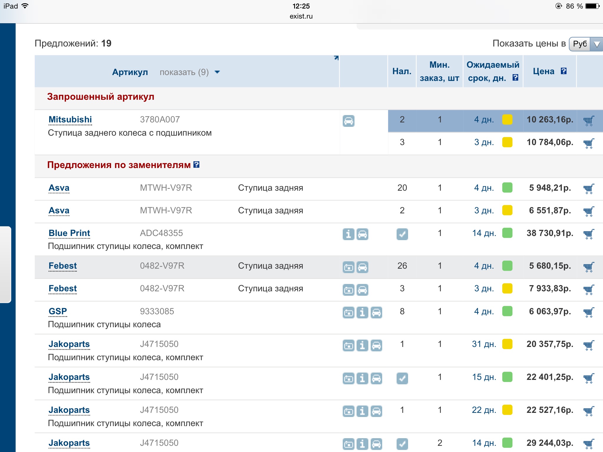

Hunter_151 писал(а):все прочитал, но так и не понял, на п4 3.8 какой код на подшипники передних ступиц(ступицы)?? а то пробег 143, наверное скоро попросятся...задние менял на 95 и127ткм
AN908 писал(а):дополню тему:
в передних ступицах стоит подшипник NSK 52KWH01.
В задних, Дедон69 уже написал - Koyo 2DUF054N-6
Если кто знает, где в Москве их отдельно можно заказать, будет здорово, если поделитесь знанием :)
3880A012- оригинальная ступица в сборе перед
3780A011- оригинальная ступица в сборе зад
На длинном 3.8 артикулы другие.
Эти только на коротышах и длинных 3.0

Виктор74 писал(а): На длинном 3.8 артикулы другие.
Какие? Человек спрашивает...
Виктор74
Сообщения: 1430
Зарегистрирован: 02 дек 2011, 20:12
Мой автомобиль(и):: Mitsubishi Pajero4 2007г. Нива 21213 1996г.
Откуда: Магнитогорск
Благодарил (а): 49 раз
Поблагодарили: 84 раза
Re: Ресурс ступиц
Сообщение Виктор74 »
У меня 3.0
Пробиваются те что ты написал.
У 3.8 другие, я без vin не могу в Экзисте посмотреть.

Виктор74 писал(а): У меня 3.0
Именно эти я ставил на своем коротыше 3,8. Смею предположить, что этот узел одинаково одинаков на всех типах кузовов и двигателей 4 поколения, выпускаемых с 2006 по седнешний день... поправьте, если не так.. Если нужны данные подшипников, могу со своих старых ступиц переписать, их там видно распрекрасно.

Поправляю;
Я же выше написал,что одинаковые ступицы ставят на 3.0 и короткого 3.8.
На длинного 3.8 и дизель идут ДРУГИЕ ступицы.

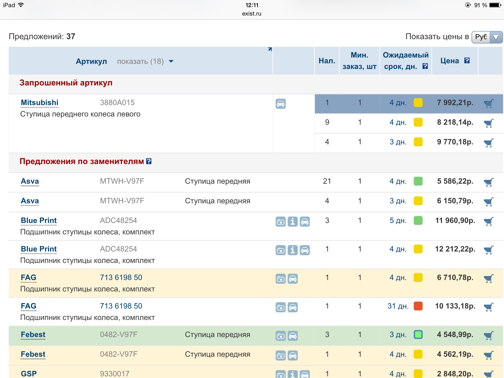

Вот в этой же теме нашел по передней ступице на 3.8 ссылку:
Уверен что и по задней есть.
Если человеку по теме искать в лом-мне тем более)
Виктор74
Сообщения: 1430

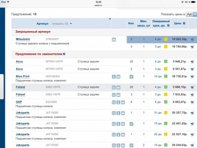

Re: Ресурс ступиц
Это задняя на 3.8

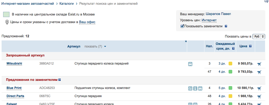

Kantor писал(а):Здается мне, эту дилему могет разрешить только один человек, lebed. Думаю у него в закромах есть какая-нить сравнительная документация и по этому узлу тоже :)
Скринов из Экзиста мало?? 0_0

Виктор74 писал(а): Скринов из Экзиста мало?? 0_0
Чесно? Да! Номера еще не говорят о невозможности взаимозаменяемости, только штангенциркуль :)
Виктор74
Сообщения: 1430
Re: Ресурс ступиц
Все запчасти со штангелем покупаешь?)
Зы.если зайти в Экзист то в этих таблицах есть квадратик с машинкой...
Нажимаешь его и видишь применяемость)
Зачем все усложнять то?

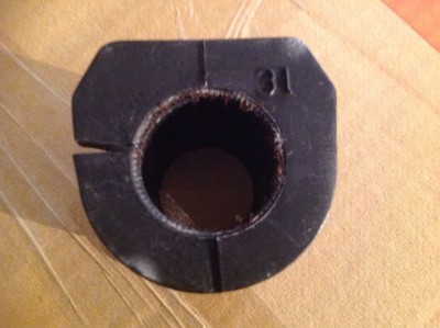

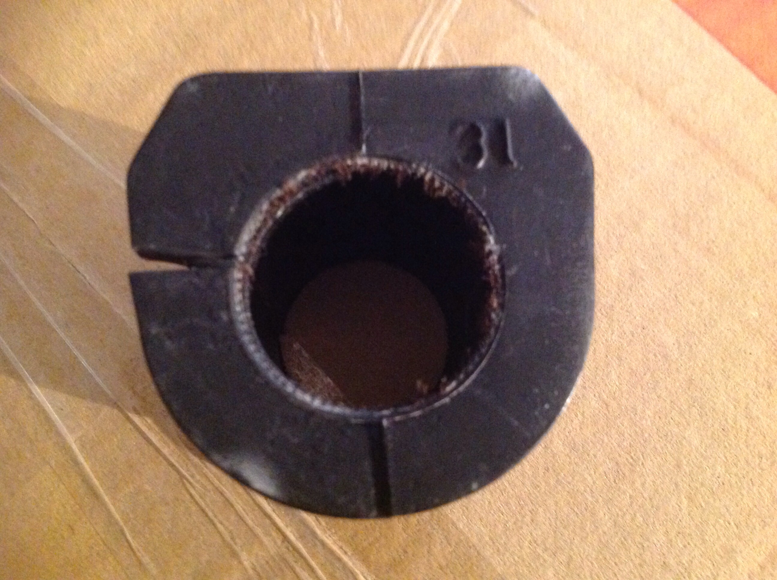

Зы.резинки стабилизатора у П3 на 30 мм внутренний диаметр а на П4 диаметр 31
У меня кстати троечные стоят почти 90 тык

Виктор74 писал(а): Зы.резинки стабилизатора у П3 на 30 мм внутренний диаметр а на П4 диаметр 31
Аналогично. Купил оригинал по 100 за пару, дешевле, чем на 4ку... Но меняю их на 25-30000 :) Родные сновА отходили 15000. Крайний раз поставил уже родные, те закончились... :( А как измерить деталь до миллиметра, которая имеет прорезь по ширине и не статична во время измерения? Так сжал, одно показывает, по сильнее нажал -30, послабее -31? :) Всё относительно. С подшипником, оно конечно, посложнее будет. Несомненно, з/ч надо заказывать по вину.

На втулках стаба маркировка стоит)
