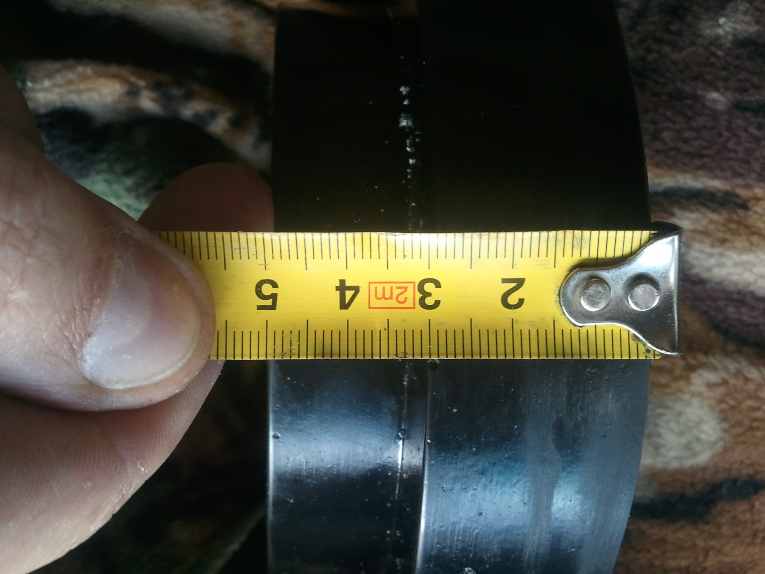

Всем привет! Хочу поставить проставки на П3 коротыша (отцу), прочитал 30 страниц всей темы, чертеж передних нашел, а вот задних нигде нет. Может ли кто нибудь кто покупал готовые, замерить заднюю проставочку и хотябы от руки на бумажке проставить размеры. В свою очередь я нарисую это все в Автокаде и выложу тут , думаю многим пригодится. Сразу скажу тем кто ответит что проще купить готовые и дешевле, что работаю на заводе и имеется возможность сделать себе эти проставки вообще практически бесплатно.

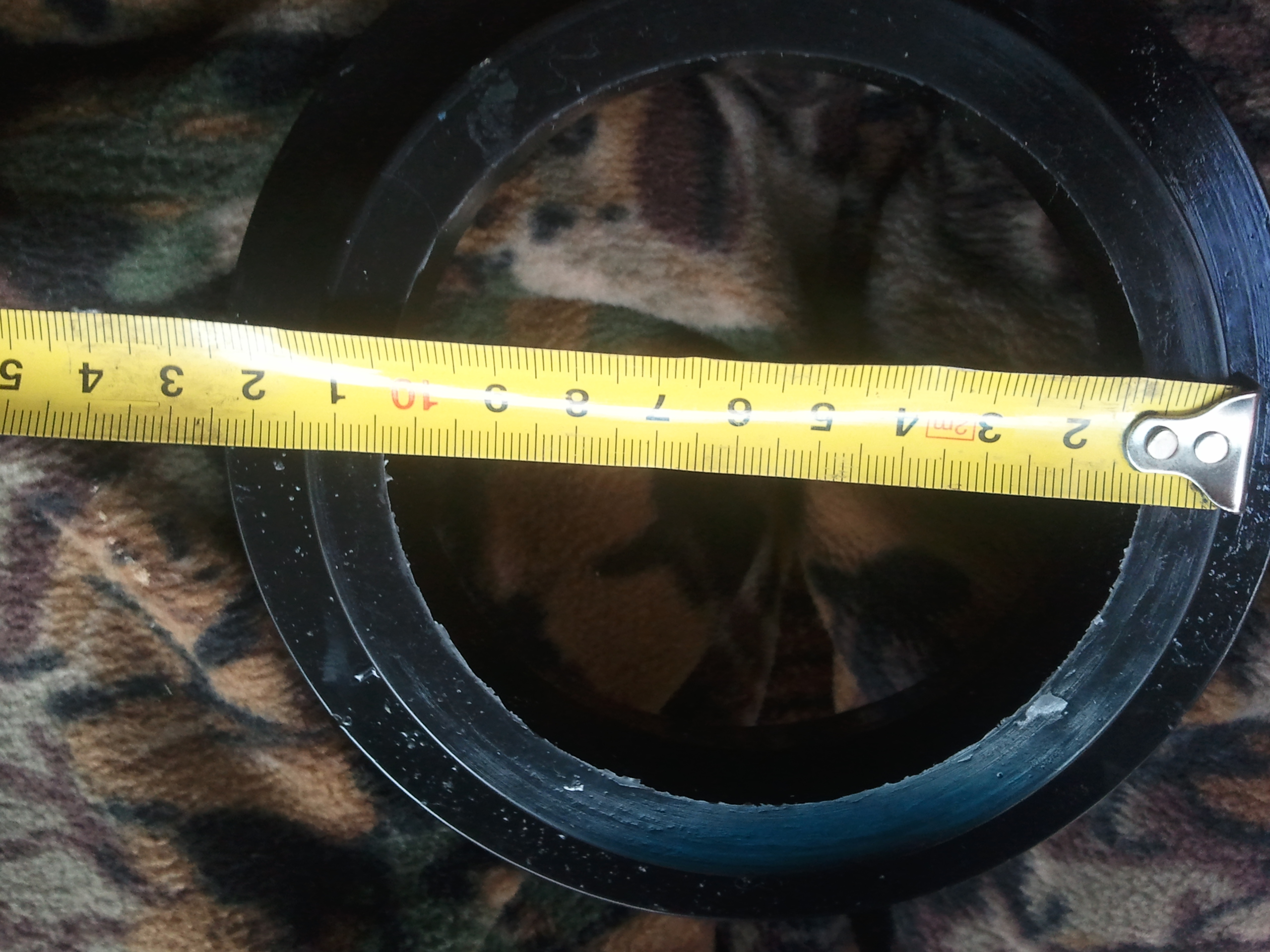

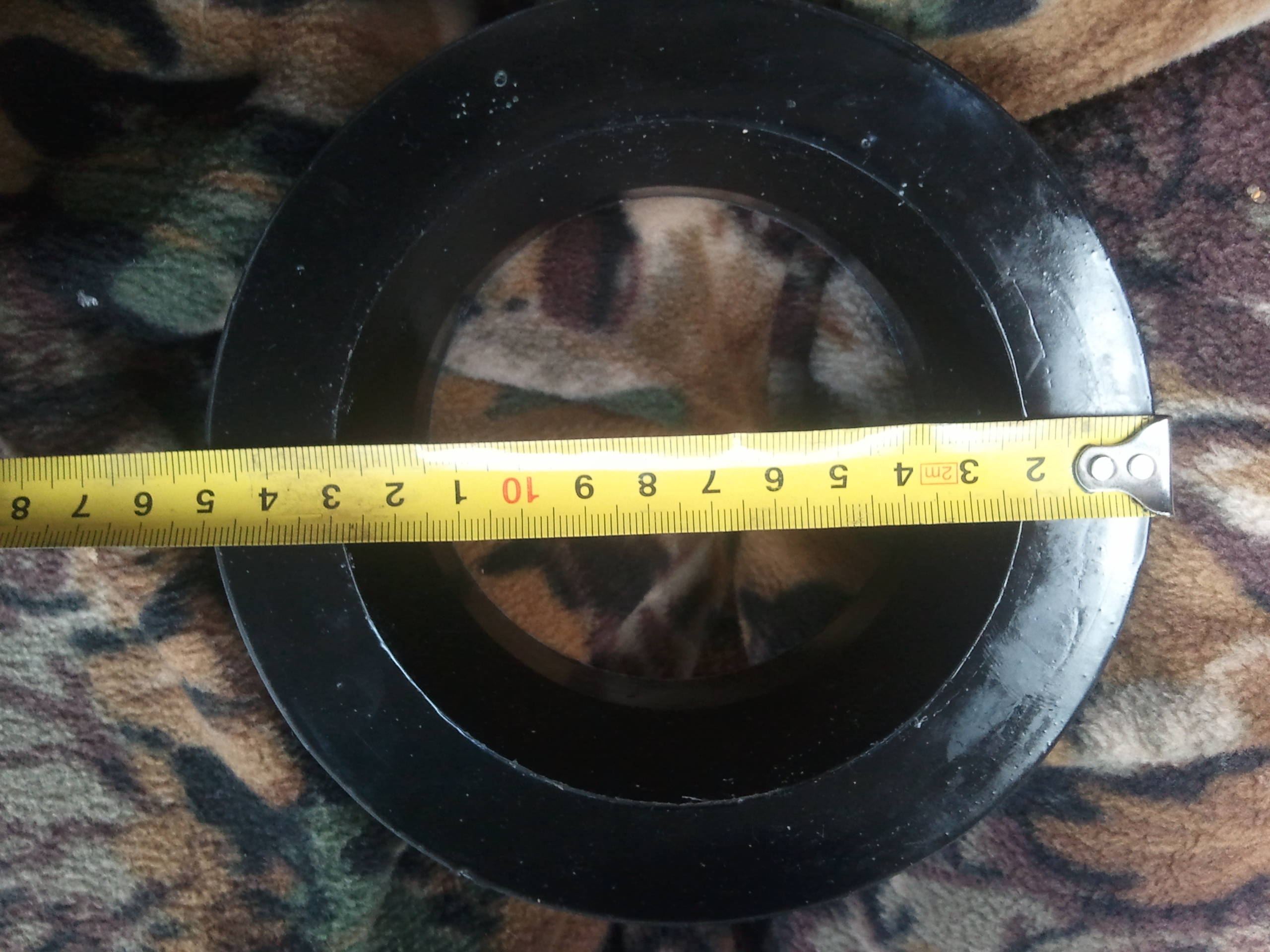

Кому интересно, в теме:"Проставки под задние пружины" я выложил чертежи передних и задних проставок. Извиняюсь если помешал. Фотки своей любимицы до и после лифта выложу чуть позже. А в принципе для экономии вашего времени вот ссылка: http://my.mail.ru/#page=/mail/dr.shewch ... bum_id=365
