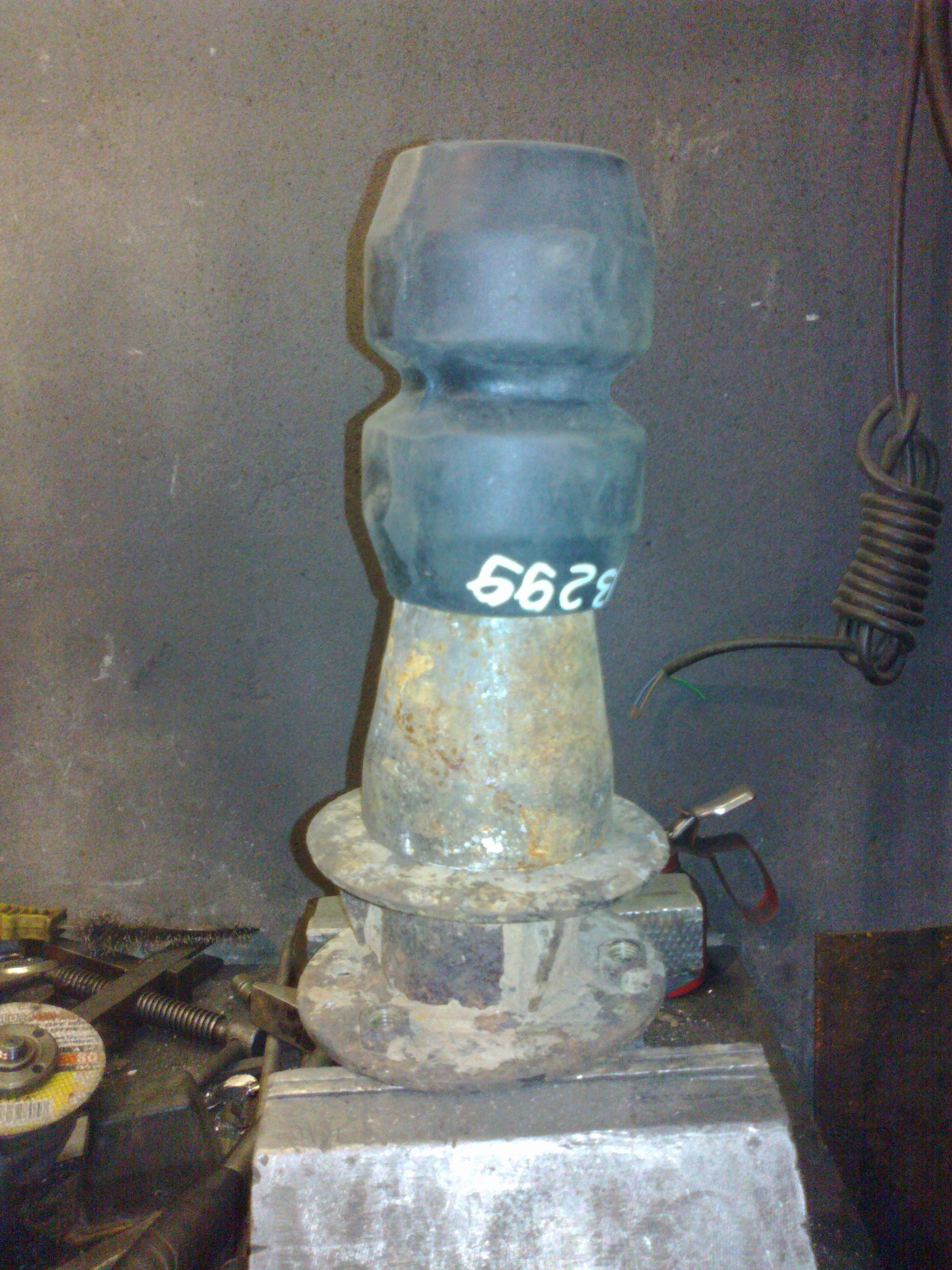

Отбойник от газели который будет стоять внутри пружины.
По сути будет являться дополнительным демпфером на максимальном ходе подвески на сжатие.

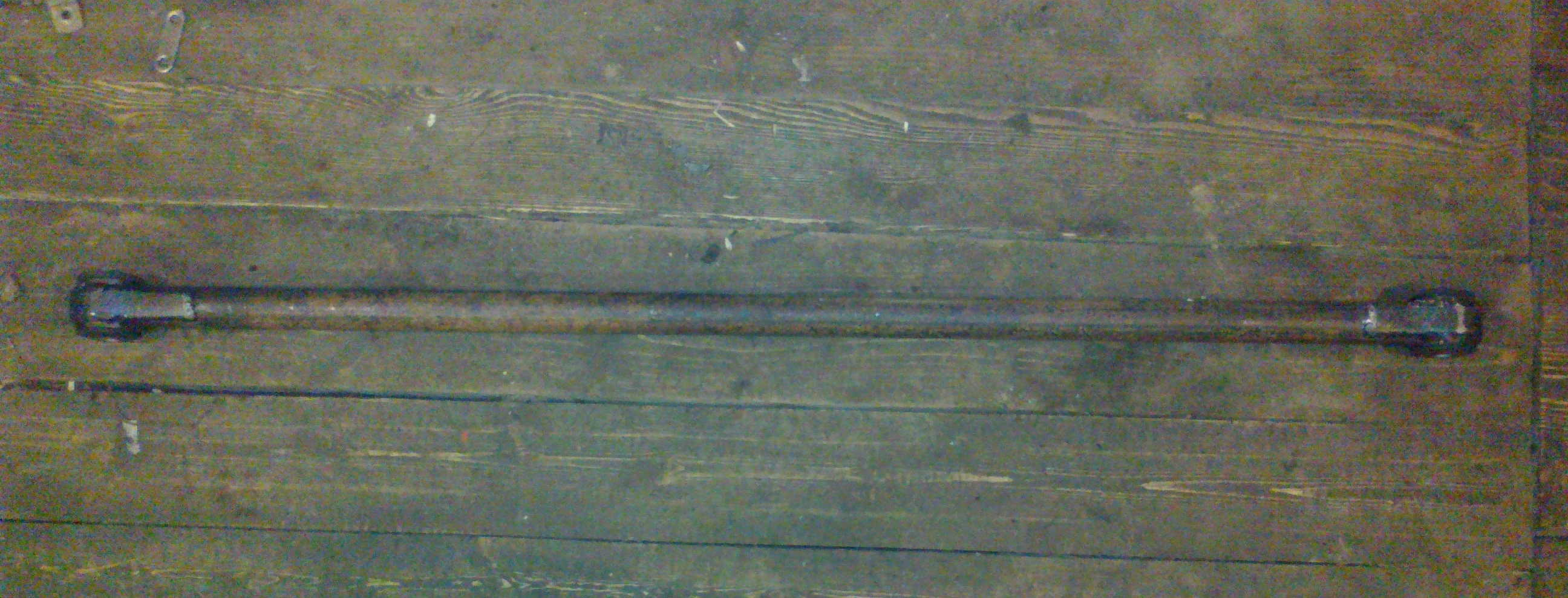

Новоиспеченная тяга Панара.

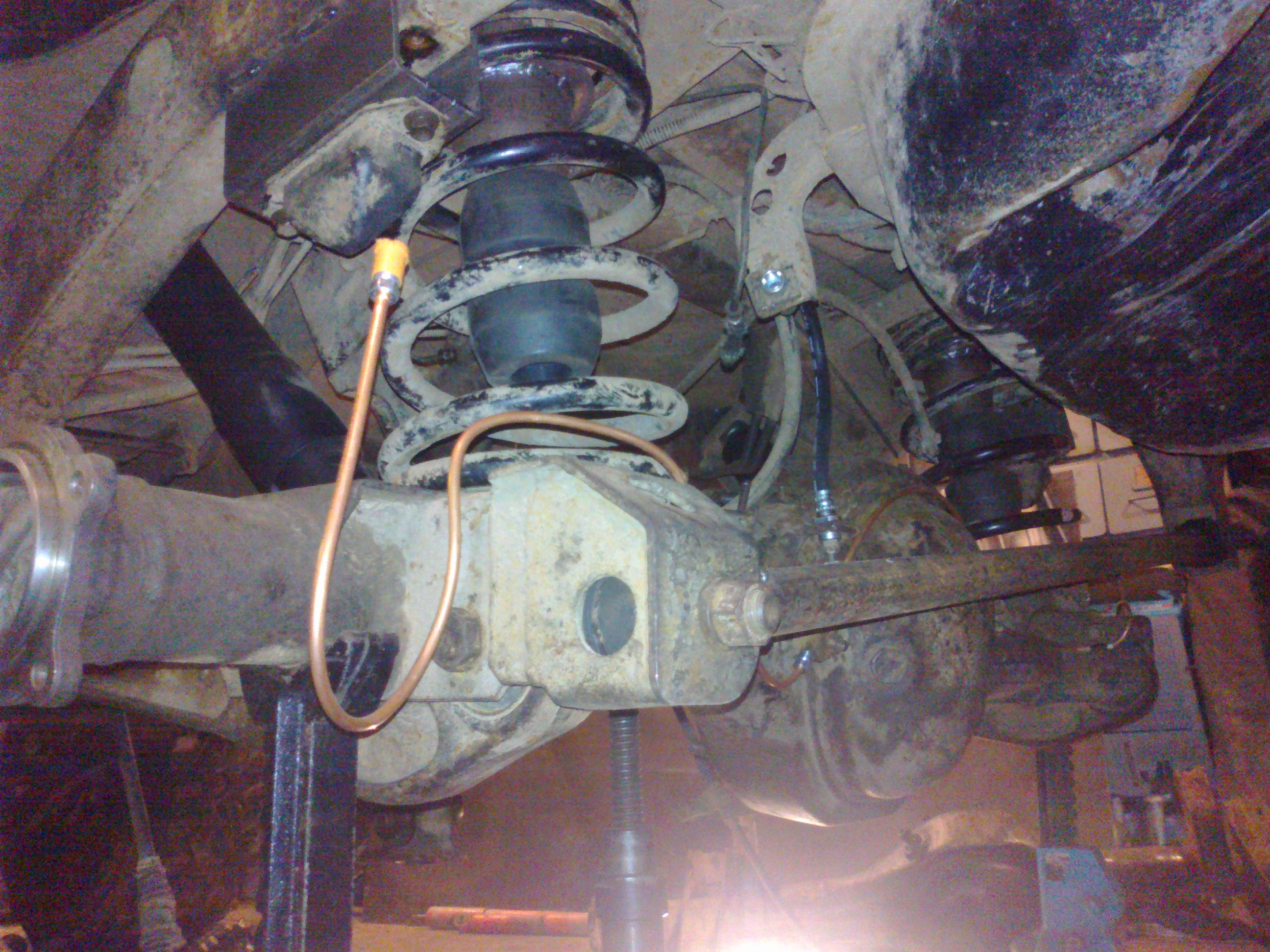

Задняя подвеска закончена.

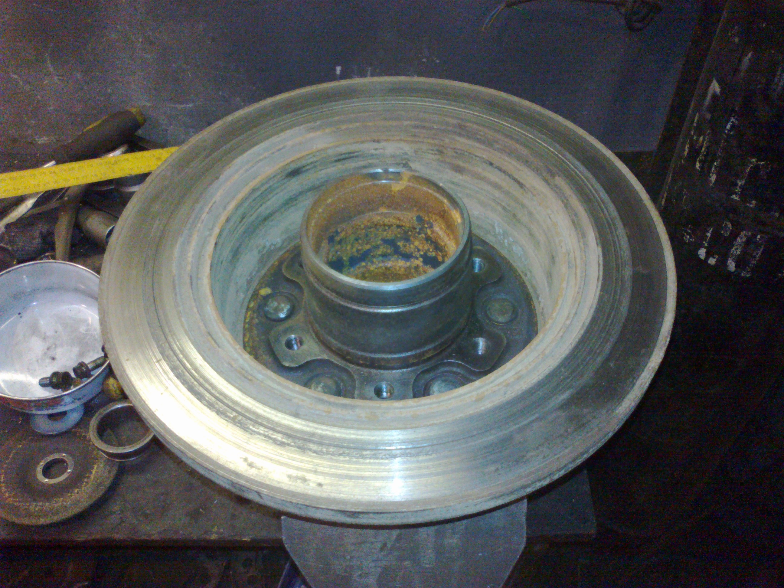

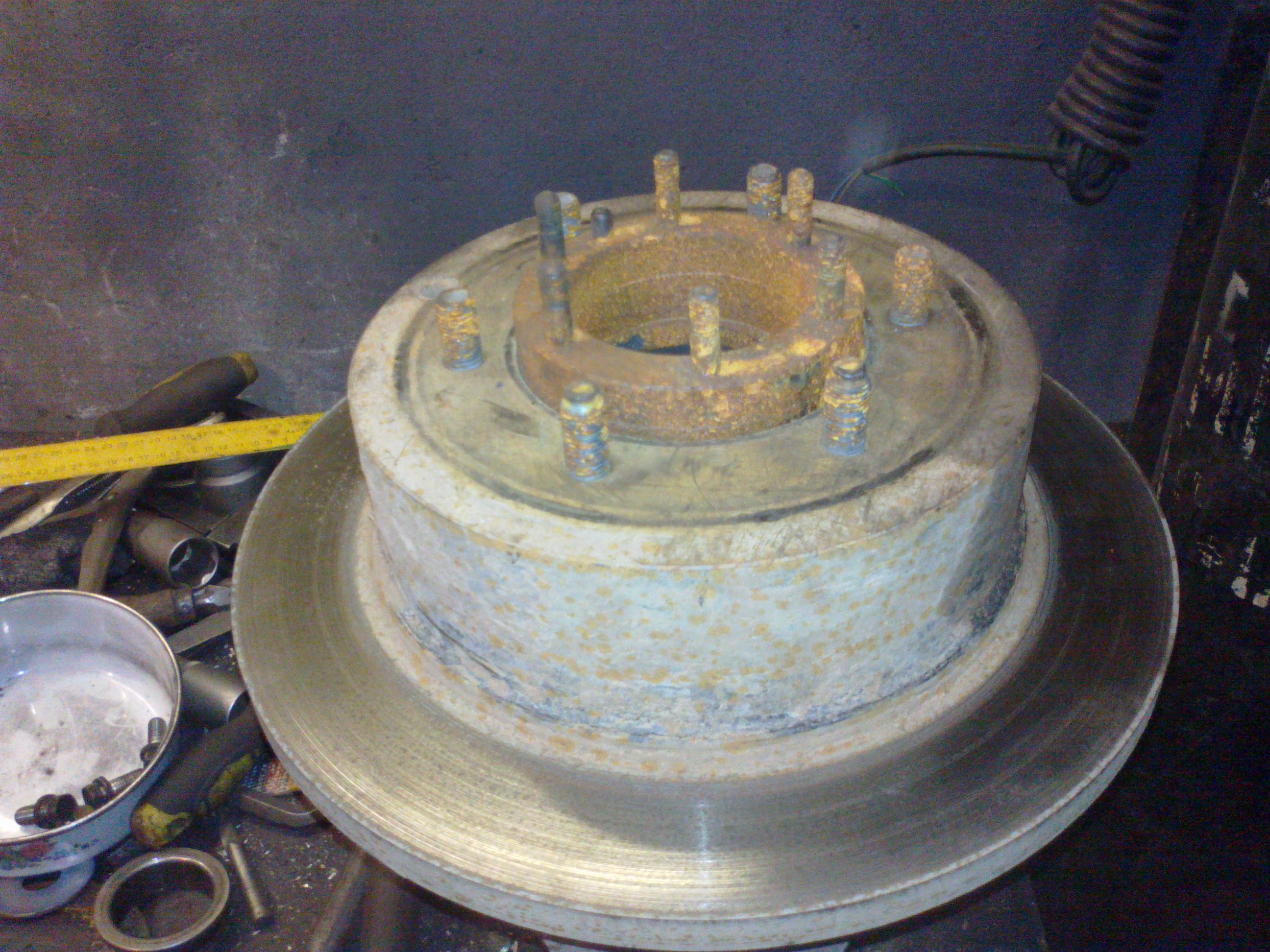

есть желание сделать задний мост разгруженными.
1. иметь в круг 4 одинаковых комплекта цапфа, ступица, подшипники.
2. ремонтопригоднее
3. что случись с полуосями 81 82, фиг сыщешь.
4. в целом разгруженная система надежнее
примерил родной задний тормозной диск на ступицу сурфа.
как родная. место для ручника столько же сколько и в оригинале
так что оригинальный ручник будет сохранен
