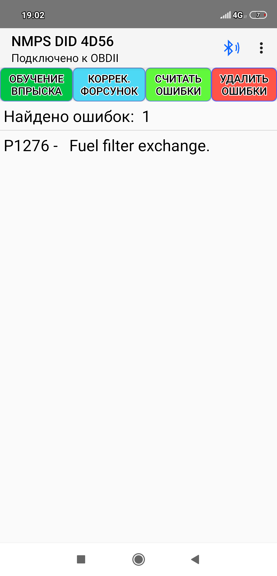

Serega77
Сообщения: 281
Зарегистрирован: 28 авг 2015, 15:21
Двигатель:: 4D56 ,дизель
Мой автомобиль(и):: НМПС 2.5 , A/T
Откуда: Актау
Благодарил (а): 35 раз
Поблагодарили: 23 раза
Опыт установки сепаратора топлива для дизельного NMPS
Сообщение Serega77 »
А вот и первая ласточка...
Сообщения: 57407
Благодарил (а): 1026 раз
Поблагодарили: 4783 раза
Разъём на месте?

SNOOPER писал(а): 18 апр 2019, 19:11 Разъём на месте?
Не успел еще проверить... На выходных думаю провести инспекцию с пристрастием.) Есть еще один момент - кусок шланга установленного непонятного качества.
На парковке глянул быстренько под капот - разъем оказался не посаженным до конца и болтался... шансы поездить с дахлом увеличиваются.))

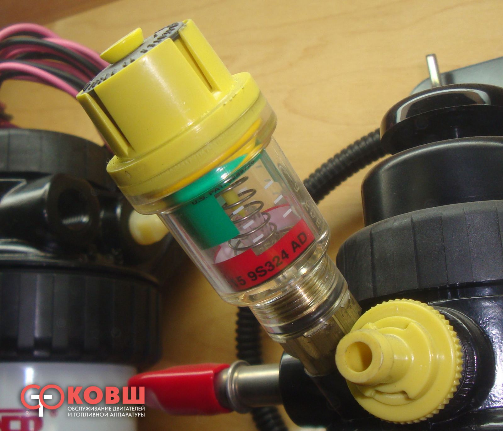

Сообщение stnslv »
SNOOPER писал(а): 28 июн 2019, 09:58 А потом будете "палец в окно" высовывать, чтобы понять что насосу топлива не хватает.
Александр, привет!
Я думал об этом. Мне кажется, что наш датчик разряжения можно установить в отверстие для индикатора загрязнения Stanadyne (на фото). Они же по одному принципу работают?Только там резьба, а у нашего датчика резьбы нет. Переходник можно сделать. К тому же на башке фильтра останется одно отверстие IN. Туда тоже можно вкрутить.

Привет.
Только методом проб и ошибок.))
