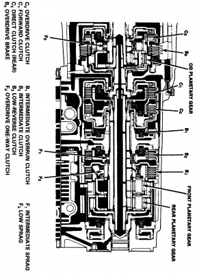

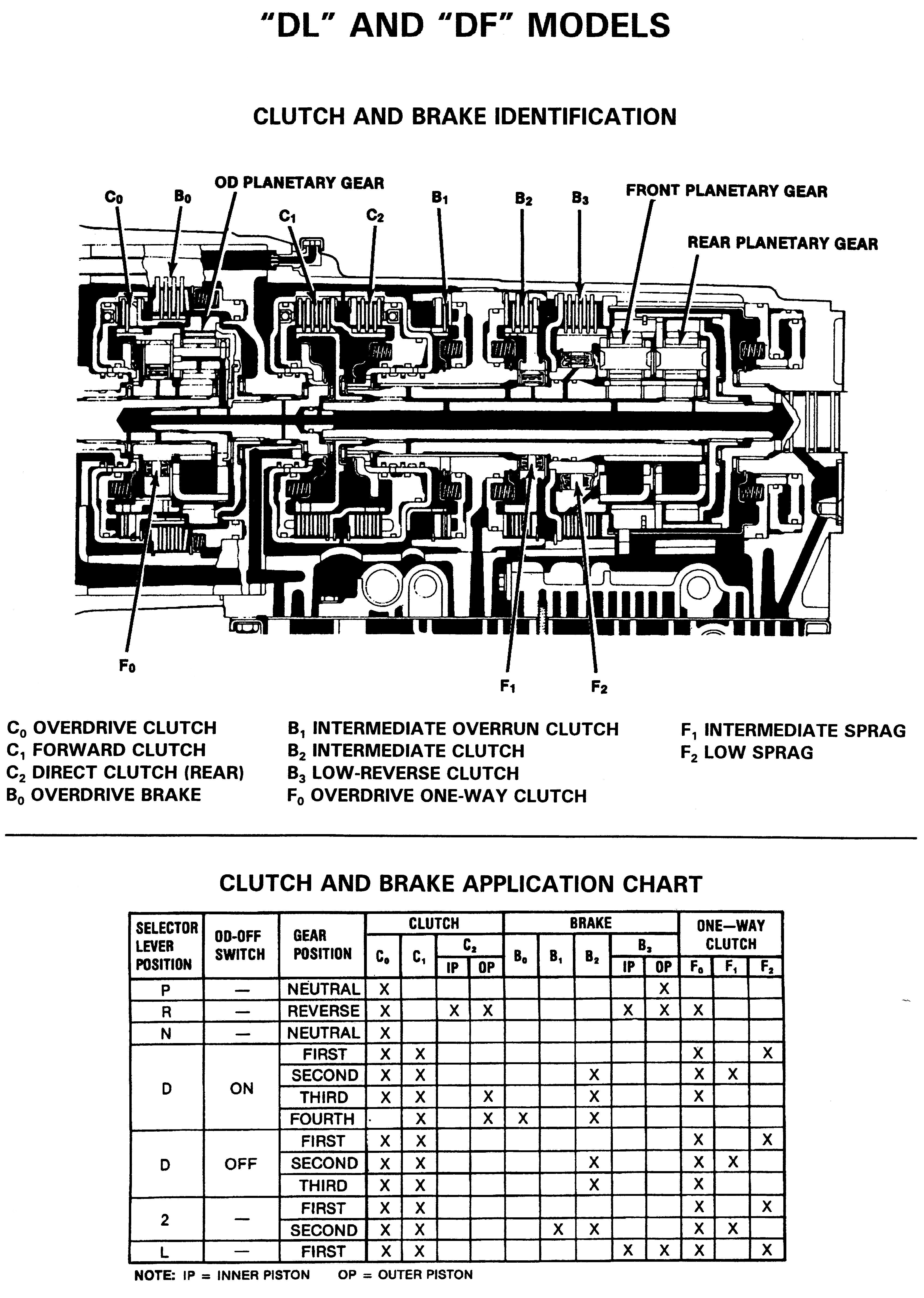

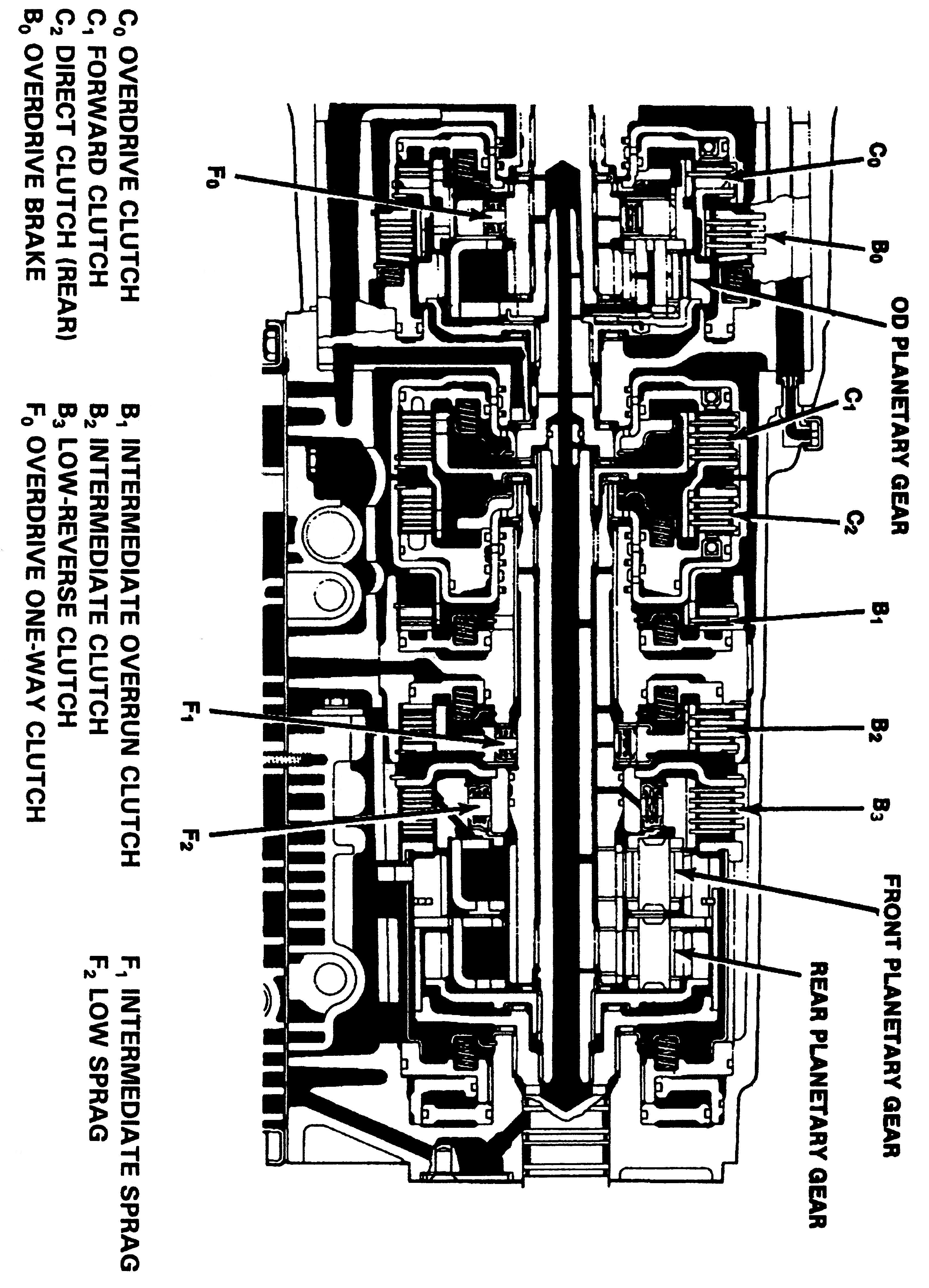

Две гидравлические стойки, я заменил двумя человеческими спинками). И вот еще подарки). На схемах более понятно все что и как работает.
