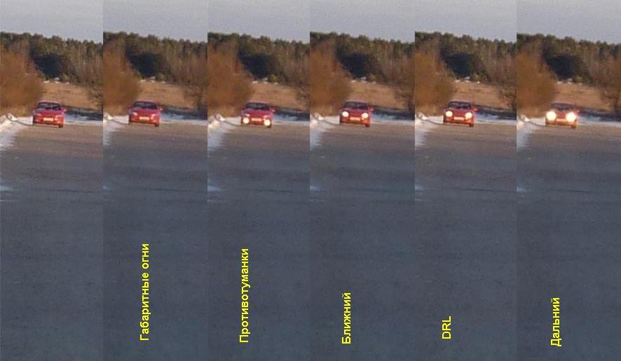

Долго думал как реализовать ДХО на новой машинке (на прежней при включении зажигания в качестве ДХО включались противотуманки)
Решил что самое верное это дальний вполнакала!
Получил и уже установил блок электроники ДХО от камрада СЛМ с Украинского Мицуфорума за что ему огромное спасибо!!!
Проблем по установке не было - электрика весьма обрадовала схема и подробная инструкция!
Небольшой фото отчет!
ближний свет (ксенон)
дальний свет
противотуманки
дальний + противотуманки
и собственно ДХО - дальний 40% !!!!

дальний свет
противотуманки

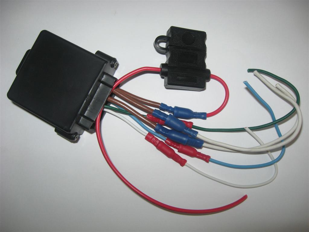

ну вот и я сделал ЭТО ))
установил блок ДХО, как тут уже сказали, от славного хлопца из Черновцов http://www.lancer.com.ua/forum/viewtopi ... highlight=
Огромное спасибо комраду, Керчанину в содействии при пересылке, всё в лучшем виде!!!
Могу описать кратко чего куда и как подцепляться, получилось почти без соплей, правда пришлось "половинить" блок реле под капотом, чтобы скрыть "врезку"
из видимых подключений только провод от разъёма датчика уровня жидкости в главном тормозном, и провод общей массы под болт под площадкой аккумулятора
остальное либо просто не видно, либо выглядит как штатная проводка
так же из видимых изменений - горящая лампа индикации дальнего на приборке, горит тоже в "полнакала", но и это можно убрать при желании, нужно ездить тестить, будет напрягать, перенесу цепь питания в другое место
главное, что данному блоку ДХО в принципе не нужны никакие размыкатели, тумблеры и прочая лабуда из скрытых кнопок или разъёмов для отключения в "случае чего" (поход к диллеру, СТО и т.д.), всё решено програмно, пошуршал габаритами - включилось/отключилось, габаритами же регулируется яркость свечения от 9% до 40% с шагом 3%

Поздравляю с установкой!!!Muchacho писал(а):ну вот и я сделал ЭТО ))
На какой яркости остановился?

Re: Куда поставить DRL?
"заводская" 24%
поставил и сразу поднял до 27%, отошёл на 25 метров (на даче дальше не получилось), посмотрел...
вернулся опять на 24%
алгоритм включения тоже продуман
стартует ни сразу после поворота ключа на зажигание, заводишь, потом блок сравнивает пороговые напряжения, если всё что нужно совпадает, то лампы дальнего плавно разгораются, как от диммера
