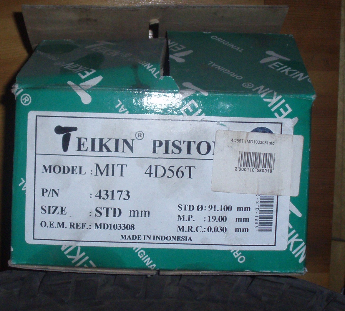

Ребята,кто ставил ремонтные поршня неоригиналы при капиталке?Поделитесь пожайлуста каталожным номеркомЁкроме автовельта.который по 5000р пара стоит.Поршня с углублениями,как у Туза в описании 1-3 и 2-4,в экзисте не выдает заменители другие.Что за поршни за 3000 комплект такие и где их взять????
Стандарт был 91.1 капиталить придется на последний ремонт 92.1

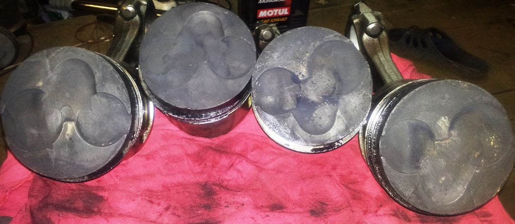

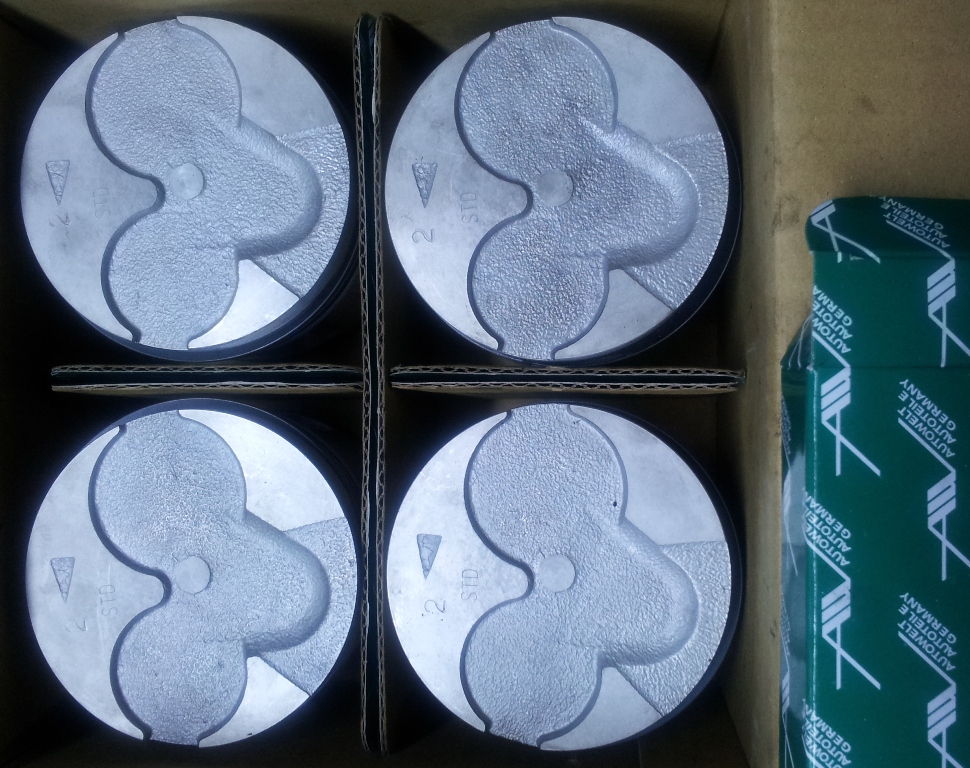

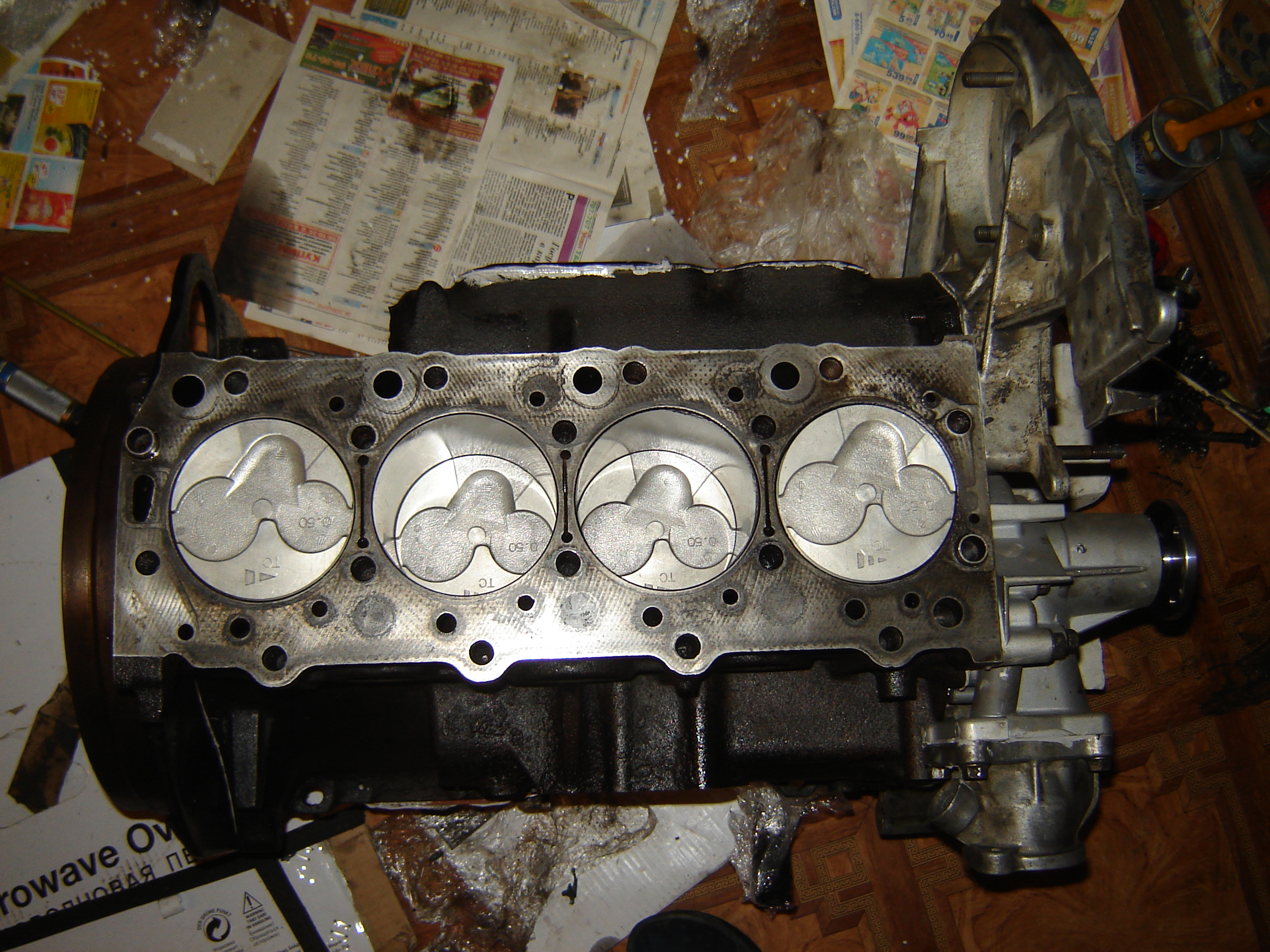

люди, подскажите как разлечить четные и не четные поршня?
на экзисте у оригинальних разници вроде как нет
я, что на старых, что на новых различий не нашел...

На фотках все поршня для 1-го или 3-го цилиндров. Смотрите в начале темы мои фотки 1-йтреугольник или 3-й треугольник - 1-й и 3-й цилиндры, 2-й треугольник - 2-й и 4-й цилиндры.Самый острый угол указывает направление установки в блок. В идеале при капиталке пользоваться МАНУАЛОМ!!!! там ВСЁ есть: и чё куда, и метки, и моменты затяжки. Плюс, раз уж суда залезли, то читайте сначала, где люди с фотками опытом В ПРОЦЕССЕ делились, а не в конце темы, где отписы у кого сколько наезженно и какие впечатления ПОСЛЕ КАПИТАЛКИ.

Fil писал(а):На фотках все поршня для 1-го или 3-го цилиндров. Смотрите в начале темы мои фотки 1-йтреугольник или 3-й треугольник - 1-й и 3-й цилиндры, 2-й треугольник - 2-й и 4-й цилиндры.Самый острый угол указывает направление установки в блок.
тише, тише ребята, сильно не кричите, для чего проводится маркировка поршней 1,3 и 2,4 цилиндров??? а для того что бы при установке поршней с масляной галереей совпали отверстие галереи и масляной форсунки блока, а если масляной галереи нет то поршня ставить пофигу как, так как струя масла из форсунки будет бить просто в днище поршня а не в канал, а на фото если я не ошибаюсь поршня без масляной галереи!!! есть три вида маркировки поршня стрелками, 1). стрелка разделена на 3 части это поршня с масляной галереей для 1 и 3 цилиндров, 2). стрелка разделена на 2 части это поршня с масляной галереей для 2 и 4 цилиндров, 3). стрелка цельная поршня без масляной галереи и устанавливаются в любой цилиндр, а на фото long75 стрелка цельная. Сама же стрелка указывает правильность установки поршня - стрелкой вперед по ходу движения.egorka29 писал(а):Fil прав , на первой странице download/file.php?id=27413&mode=view
long75 сфоткни поршня с другой стороны "изнутри" и тогда станет всем все ясно! и если галереи в поршнях нет то тогда я долго, долго перед всеми буду извиняться!!!

А разве на японский 56-й шли поршня без галереи? Я думал без галереи только грейсовые поршня
Если где не прав, то извиняюсь, но вельтовские поршня по кроссам бьются для моего авто как 1-3 и 2-4. Галерея вроде есть, в живую снизу для 56-го этих поршней не видел.

я тоже думал что на 56й идут с галереей, но сам себе лично ставил без!!!Fil писал(а):А разве на японский 56-й шли поршня без галереи? Я думал без галереи только грейсовые поршня Если где не прав, то извиняюсь, но вельтовские поршня по кроссам бьются для моего авто как 1-3 и 2-4. Галерея вроде есть, в живую снизу для 56-го этих поршней не видел.
а на фото упаковочка и все надписи!

Дык это ж Тэкин, а там Автовельт

вельтовские поршня я так понял бывают и с гал. и без, у меня без
и на юбке выемки чтоб форсунка не цепляла симетрично

в Автовельте бывают и те и другие поршня,с дырками дороже, без дырок дешевлеFil писал(а):Дык это ж Тэкин, а там Автовельт
вот и long75 подтверждает!

Судя по поршням - выпираютTUZ писал(а):в Автовельте бывают и те и другие поршня,с дырками дороже, без дырок дешевлеFil писал(а):Дык это ж Тэкин, а там Автовельт
long75 а у тебя на головке клапана вровень с головкой или выпирают??
А снизу масляная галерея есть?Alex_LAN писал(а):Здравствуйте! Капиталю сейчас свой 56-й 92-го года. Буду перегильзовывать. Клапана за плоскость выходят. Поршни стоят свиду все одинаковые. На них треугольник не разделён, а просто пустой. По каталогу бьётся поршень MD103308 и никакого разделения на 1-3 и 2-4 нет. Получается все поршни одинаковые? Двигатель турбированный без интеркуллера...

привет. Да, поршня должны быть одинаковыми, если не трудно сфотай поршня изнутри, а я свои старые фоткну, мои старые поршня делились по целиндрам, а те которые ставил нет!Alex_LAN писал(а):Здравствуйте! Капиталю сейчас свой 56-й 92-го года. Буду перегильзовывать. Клапана за плоскость выходят. Поршни стоят свиду все одинаковые. На них треугольник не разделён, а просто пустой. По каталогу бьётся поршень MD103308 и никакого разделения на 1-3 и 2-4 нет. Получается все поршни одинаковые? Двигатель турбированный без интеркуллера...
Клапана за плоскость головки куда выходят? наружу или во внутрь? если во внутрь значит делай голову, если наружу значит нормально, но ТО для головки все равно не помешает. Дело в том что на наших движках используются разные головы, на одних клапана вровень с плоскостью головки, на других клапана чуть выпирают. Тут главное с прокладкой ГБЦ не промахнуться - взять такой же группы, а то если тоньше поставить клапана могут с поршнем встречаться!

Клапана, естественно, наружу торчат. Головка будет чиниться пополной-замена клапанов, правка сёдел, замена РВ(имеется износ на 2-х кулачках). Гильзы хундаевские заказал. Думаю какие поршни брать. К сожалению свои ещё не вытащил из блока. Как вытащу-сфотаю. Значит буду брать одинаковые. А есть ли хундаевский аналог моего MD103308(PN-32050, 43173...)?
