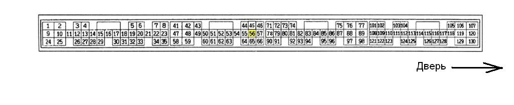

Итог считывания вариатора обороты ниже тахометра на 260 rpm.
Кто ставил вариатор у компа подскажите где минус датчика, ниже схема разъема, в 56 фишке был найден сигнальный провод ДПКВ, куда приходит минус?
