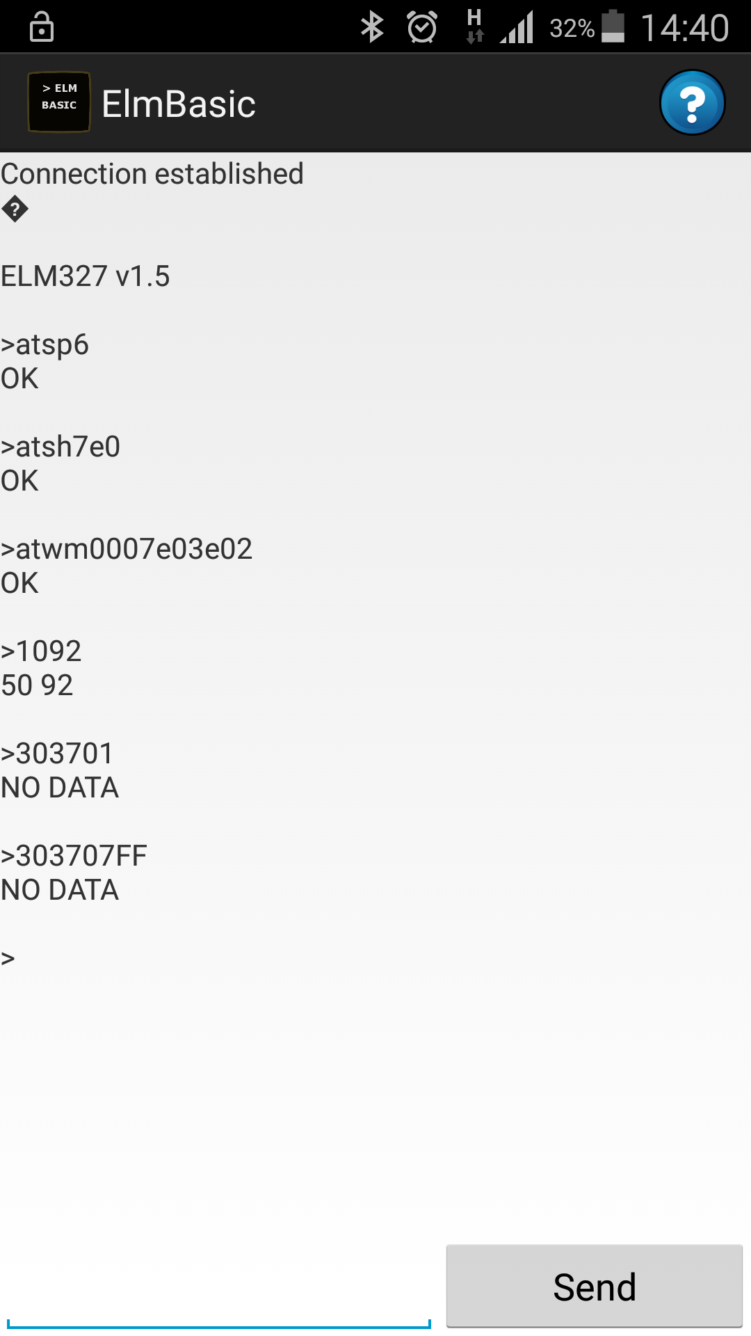

Попробовал, что-то не срастается
>atz
ok
>atsp6
ok
>atsh7e0
ok
>atwm0007e03e02
ok
>1092
5096
>303701
NO DATA
пауза минуту
>303707FF
NO DATA
Условия выполнялись.

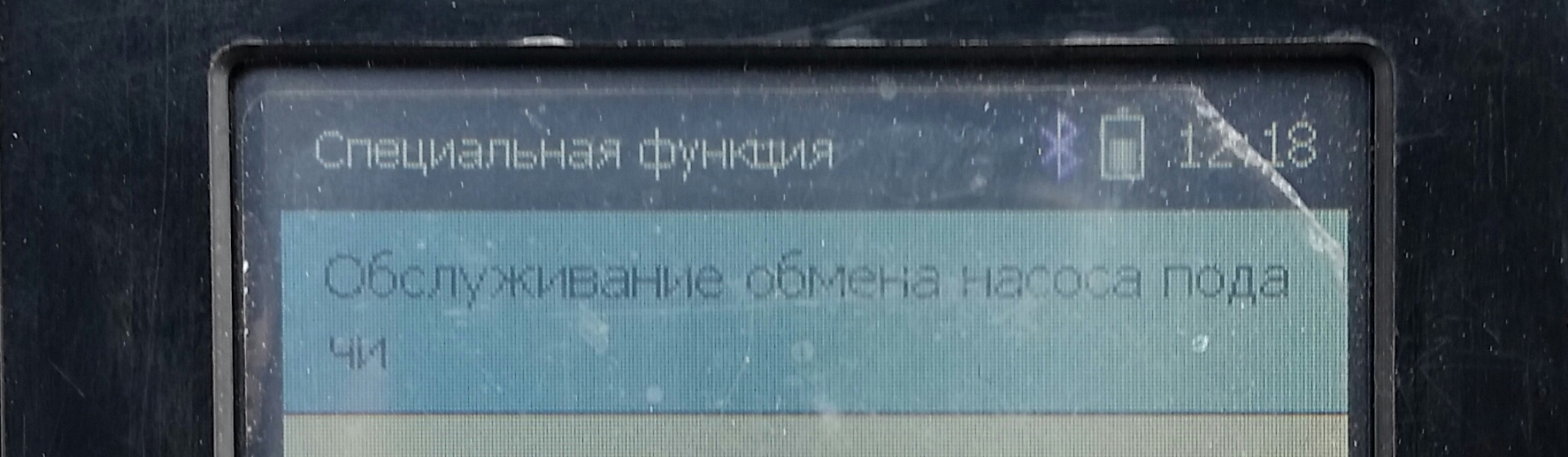

Воспользуюсь паузой)) а это что за функция инициализации насоса?? Смысл какой от нее??
Napic
Сообщения: 5982
Двигатель:: дизель 4d56
Откуда: Сибирь
Благодарил (а): 423 раза
Поблагодарили: 1021 раз
Re: ELM 327
Сообщение Napic »
Наверное клапан насоса SCV. Если заглохнешь с пустым баком, то залив топливо, не заведешься. Нужно будет инициализировать насос.
Вдали от сервиса лучше не допускать подобного.

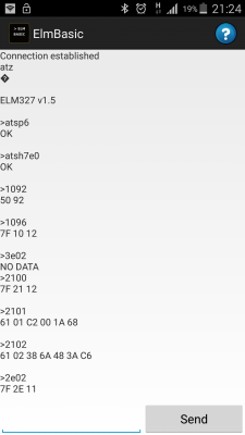

atz
atsp6
atsh7e0
1092
1096
3e02
2100
2101
2102

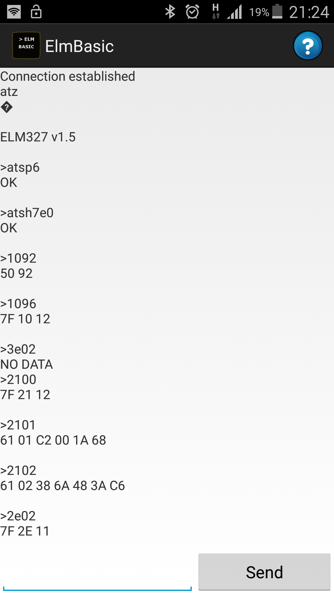

Что даст? Надо машину прогреть или так? Скрин сделать?
cintakc
Сообщения: 1188
Зарегистрирован: 15 янв 2015, 15:25
Мой автомобиль(и):: Toyota
Откуда: Спб
Благодарил (а): 114 раз
Поблагодарили: 406 раз
Re: ELM 327
Сообщение cintakc »
можно не греть
посмотреть блок почему-то на связь не выходит
sem_tom
Сообщения: 2842
Двигатель:: 6G72, 4D56
Мой автомобиль(и):: NMPS 2.5D
Откуда: Краснодар
Откуда: Краснодар
Благодарил (а): 102 раза
Поблагодарили: 151 раз
Re: ELM 327
Сообщение sem_tom »
Сделал.
Делал как и за 3 сек. так и дольше... ответ ожинаков.
один раз опечатался дал комманду 2e02 после 1096 был отавет.
В скрине в конце повторил

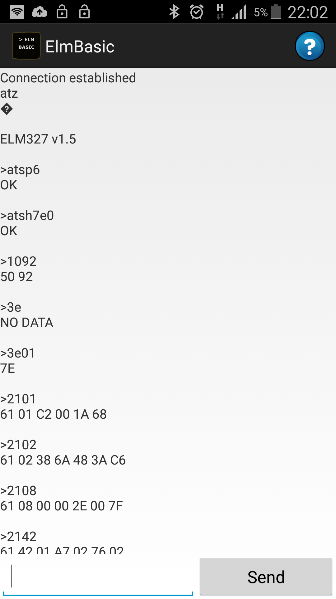

да нет по ответам блок на связь выходит и ответы есть на 2101 и 2102
сделай еще запросы что я знал ответы на все используемые запросы
кстати температура показывает?
atz
atsp6
atsh7e0
1092
3e
3e01
2101
2102
2108
2142
214C
21BE
303701

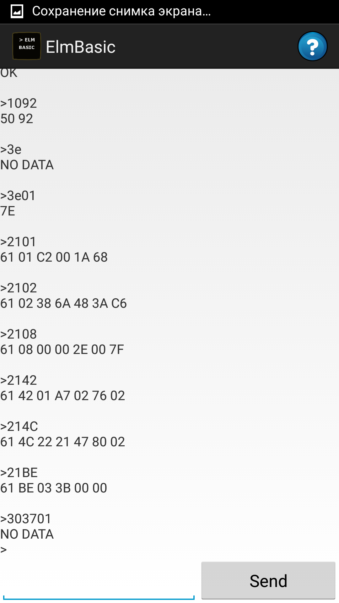

Сделал.
в торке с теми настройками температура показывает -40

Сообщение cintakc »
да на все запросы отвечает, а на 303701 нет
будет время попробуй еще раз, добавил команду 2 команды
atz
ath1
atsp6
atsh7e0
atwm0007e03e01
1092
3e01
303701
посмотрю еще через автоком

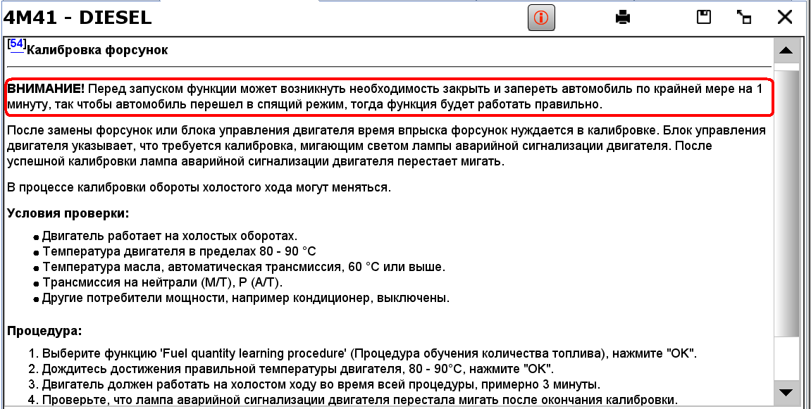

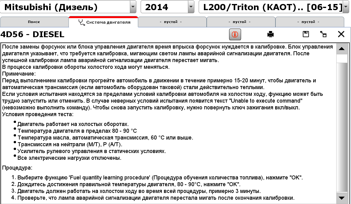

вот посмотрел по автокому есть интересный пункт
перед выполнением, закрыть двери и запереть, происходит сброс или обнуление
а может и глушить и выключать зажигание нужно, в общем куча условий
и для разных моделей разные или не везде пишут все

Re: ELM 327
Сообщение sn1 »
Перед запуском обучения контролирует куча параметров: все потребители выключены, машина заведено и работает на холостых, температуры акпп, антифриза, топлива, воздуха, время с последнего обучения и т.п. Закрылось не контролирует, но если откроешь во время процесса, то процесс замрёт
