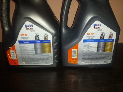

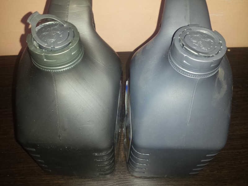

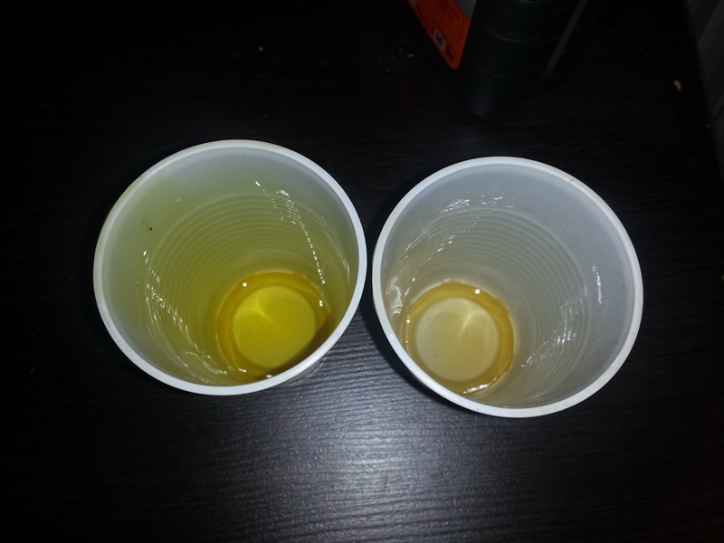

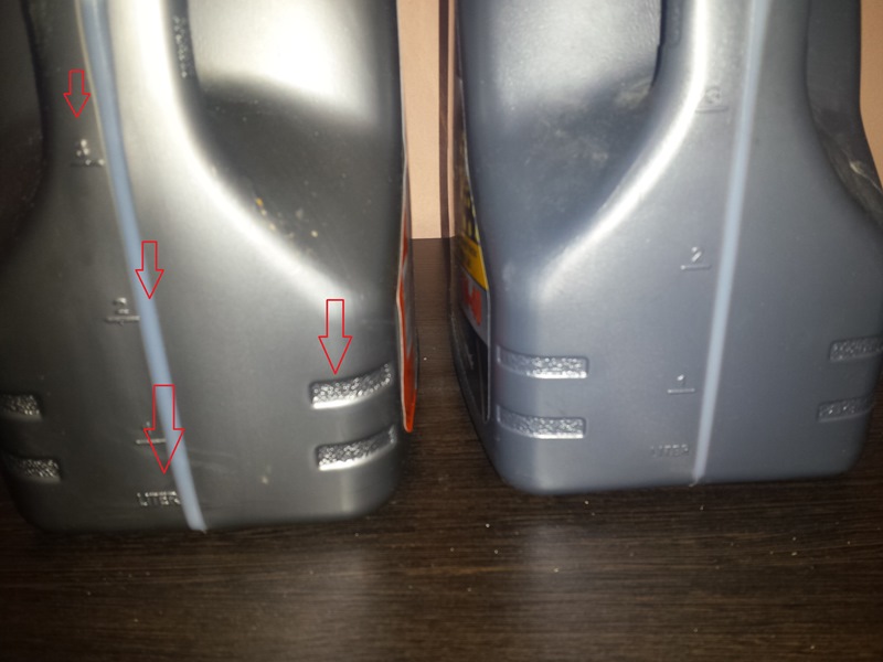

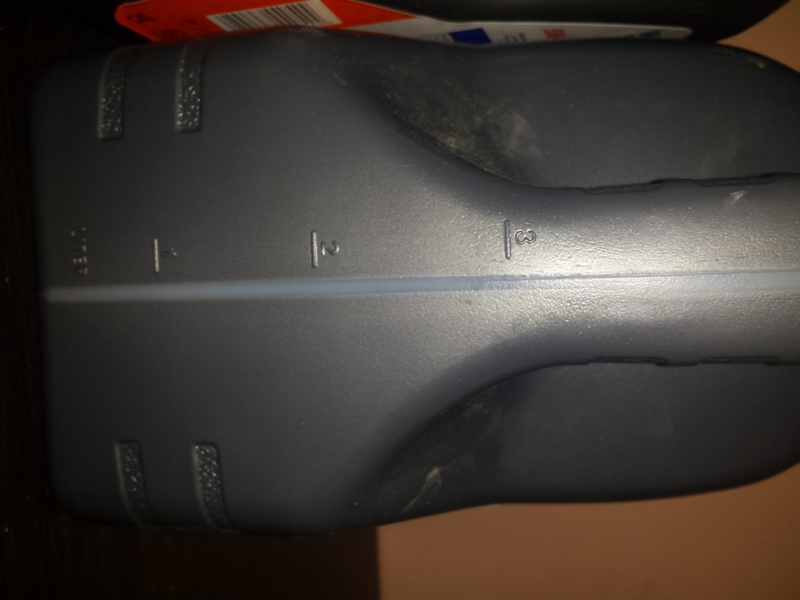

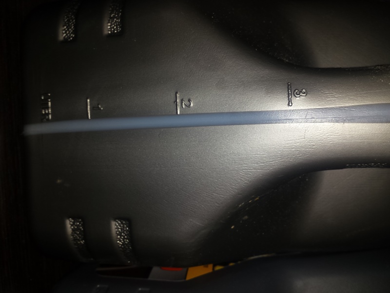

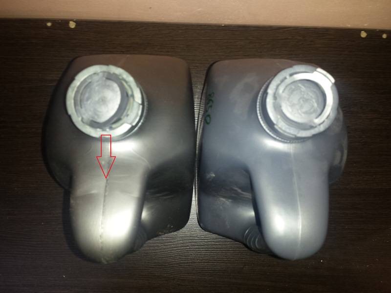

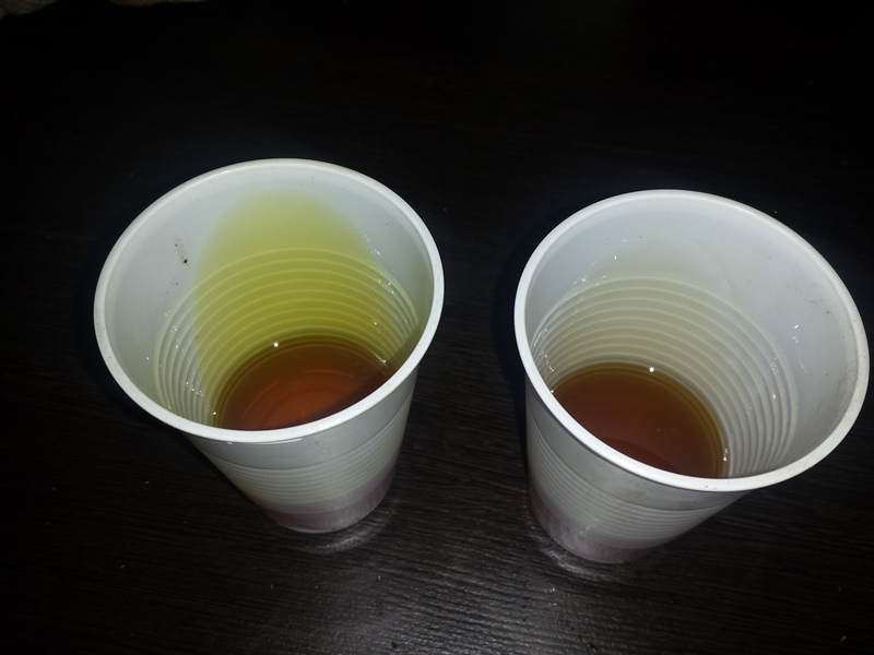

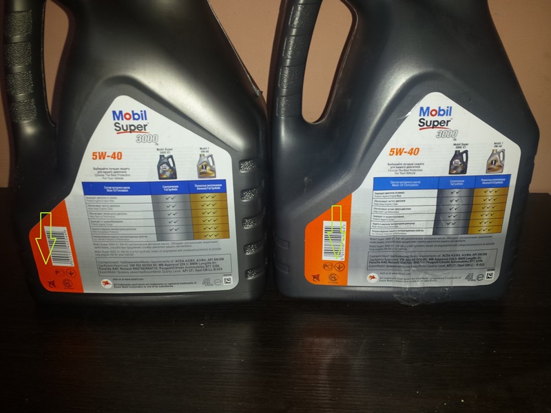

Всем доброго времени суток…
Сегодня решил заменить масло…заливаю мобил 3000…
Как обычно. снял поддон… открутил фильтр. взял новый, чтобы заполнить маслом. открыл пробку и начал заливать… заливаю тонкой струйкой… и понимаю… с маслом что-то не то…
. 5 лет лью его… на предыдущий паджерик тоже лил… и уже знаю… какое оно на цвет…вязкость … и вкус…
масло по вязкости более густое… цвет более желтый… и запах как у подсолнечного масла…
тут я обратил внимание на упаковку… взял для сравнения канистру от прошлой замены с небольшими остатками… и… короче смотрите сами.

Когда покупаете... смортите очень внимательно... раньше такого не встречал... теперь буду очень внимательным... всем удачи..

Re: Моторное масло для 4М41
Может зря перепугались? Чтобы выявить "левак" остаётся заморозить 2 образца и узнать текучесть "подделки".
А лучше покупайте это же масло, но в жёлтых бутылках. Его точно не будут подделывать из-за лучшей степени защиты.
