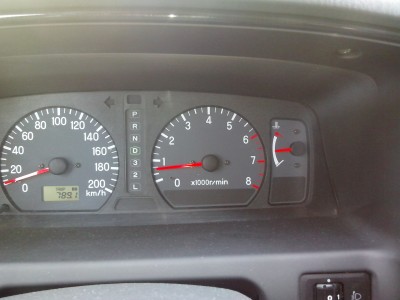

В общем промывать хай гиром не стал, сначала коллеги по работе которые делали отговаривали, сказали туфта полная, потом приехал в сервисе где обслуживаюсь мне так же сказали что за твои деньги конечно любой каприз, но машину ты забрал с чистейшим антифризом от прошлого хозяина, замены все вовремя делались, мы тебе и термостат меняли и все жидкости, нигде никакой грязи или чего то подобного даже намеков не видели. А если радиатор и забит реально, никакой хай гир не поможет, только шамполить что тут нереально, покупай новый радиатор как вариант. Толщину радиатора не замерил пока, но посмотрел вентилятор практически вплотную к радиатору, вряд ли шире получится поставить.
Поехал засекать что и когда происходит. За окном +35, кондей включен катался пару часиков, там где пробок нет что получилось Потом встаю в пробку проходит не более пяти минут и вот он результат Дальше не фотал но температура продолжала расти.
Съезжаю на обочину открываю капот вентилятор крутится, термостат открыт, жар дикий. Сажусь в машину выключаю кондюк чтобы слышать вентилятор, жму на газ в районе 3000 оборотов слышу рев вентилятора, проходит примерно пару минут температура восстановлена...
Кто что советует:
Поменять помпу как вариант может что-то с лопастями (очень сильно сомневаюсь)
Менять термостат, ставить на 82, прочитал тут когда менял оригинальный ставил. Но тут опять же сомневаюсь что это решит проблему...
Ставить другой радиатор... вопрос какой... чтобы не получилось как с термостатом...
А если в целом что делать не знаю и ни одной мысли из 10 мастерских которые сегодня посетил ни у кого нет, все руками разводят... Вот как то так...
Толщина радиатора - 27

У меня нет компьютера, часики там))) Но вчера машина при попадании в пробку в городе после 350 км по трассе можно сказать закипела. Сегодня когда экспериментировал было бы тоже самое, доводить до этого просто не хочу.Dimix писал(а):какая температура по компьютеру?
Я понимаю что я не градусник, но когда открываешь капот и видишь что машина закипает то тут думать что все ок просто датчик ерунду показывает не приходится. Конечно я не могу сказать 105 110 или 115 градусов, но то что выше 100 это точно.

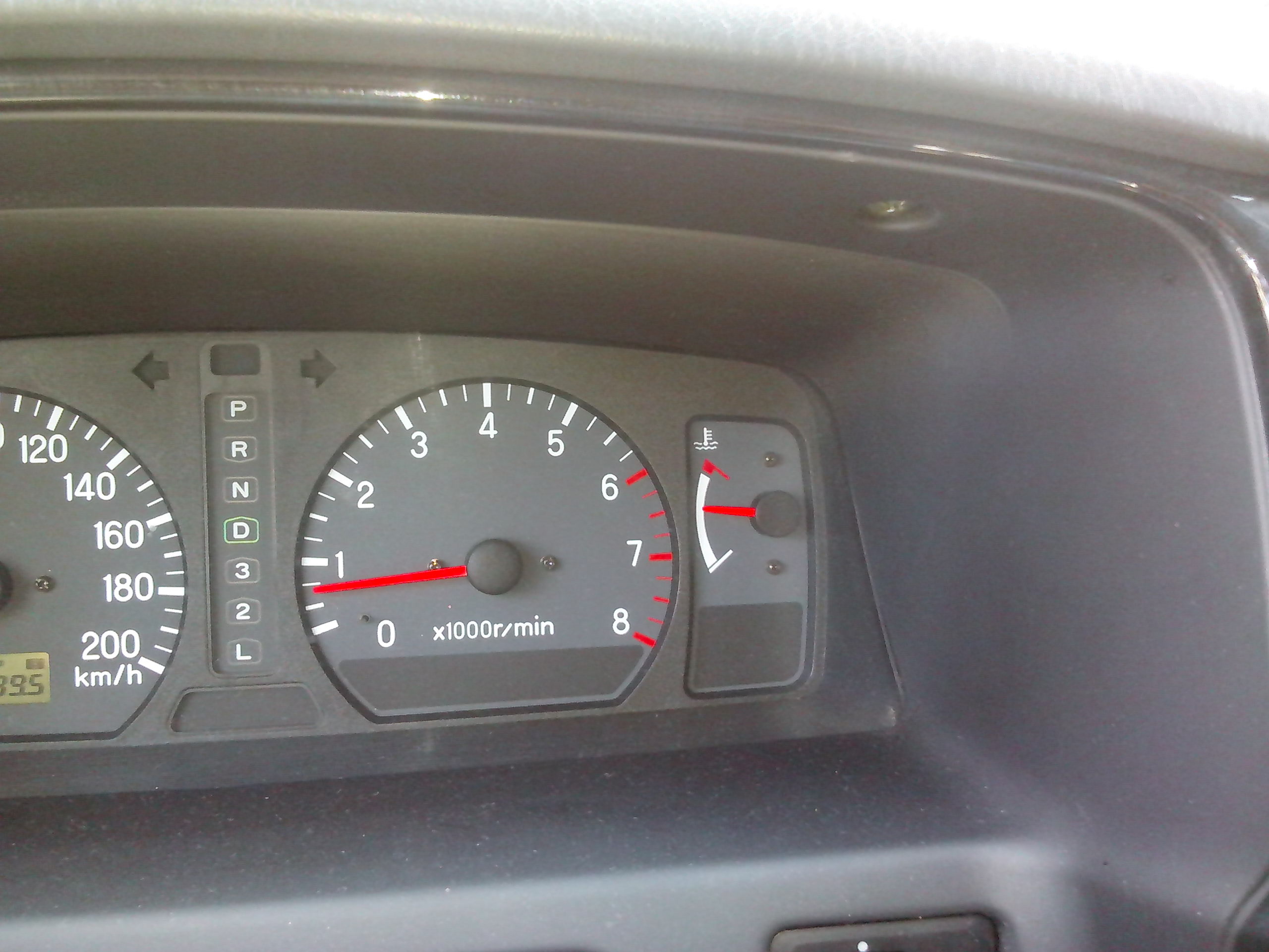

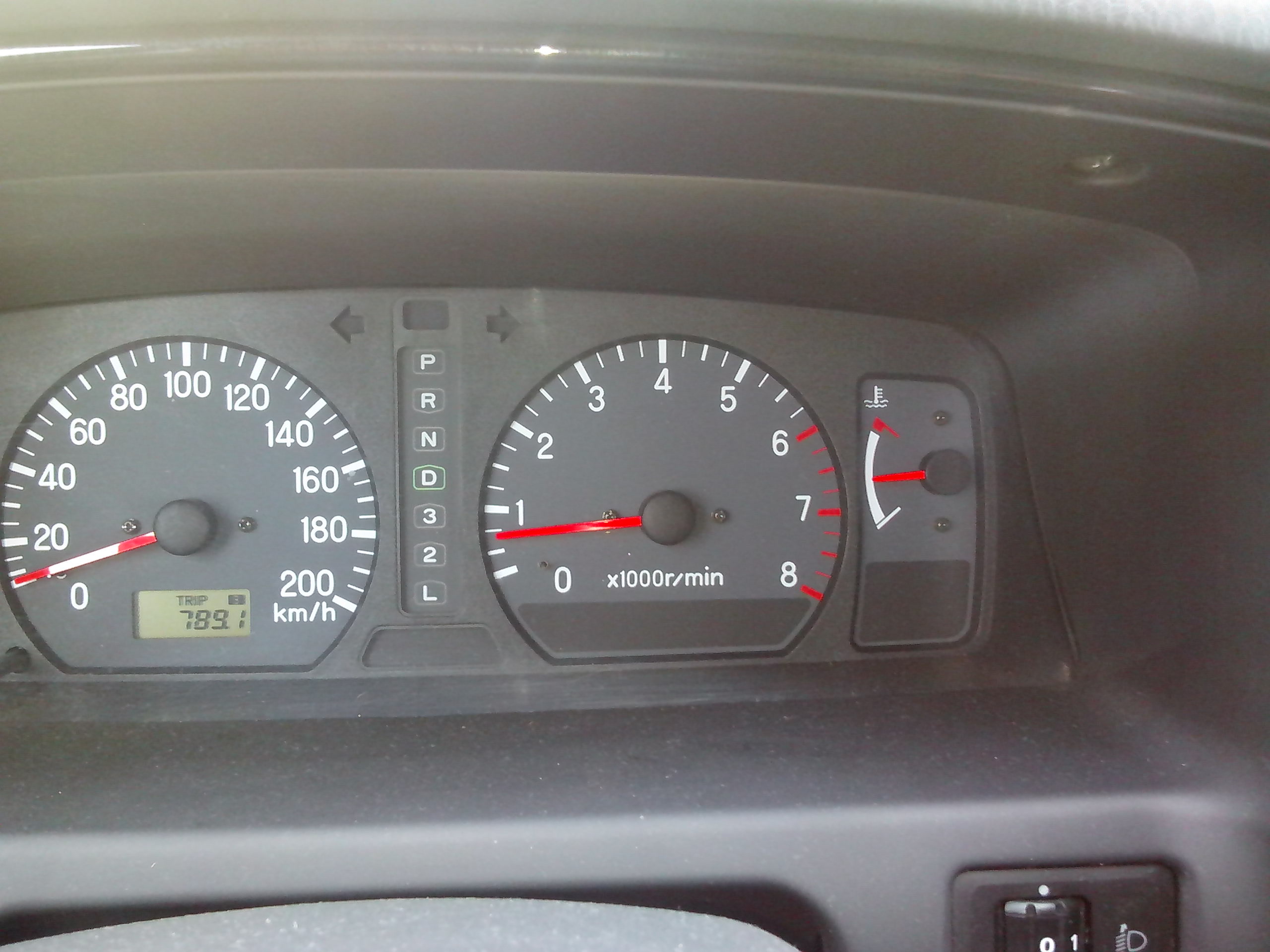

Датчик конечно постараюсь в городе найти, но я может фотки не совсем удачные сделал если бы стрелка замирала там где она на второй фотографии и выше не поднималась... Но стрелка доходит до красной зоны и машина можно сказать закипает. Так что если в датчике и есть погрешность то не такая как хотелось бы.
