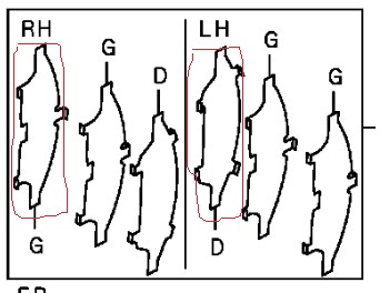

Для чего нужны пластины обведенные на картинке?

Противоскрипные пластины и как экран теплоотвода,чтоб сам поршень сильно не грелся,они типа прокладки...

в комплекте с колодками идут 4 пластины, это как раз противоскрипные.
У меня же на внутренней колодке стояло по 2 пластины.
Я оставил по одной, то что было с колодками. Может зря я так сделал?

Alex_SH писал(а):в комплекте с колодками идут 4 пластины, это как раз противоскрипные.
Ничего страшного, люди десятки тыщ наматывают вообще без каких либо пластин))
А по две быват и не лезет из-за большей толщины накладок
