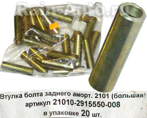

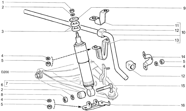

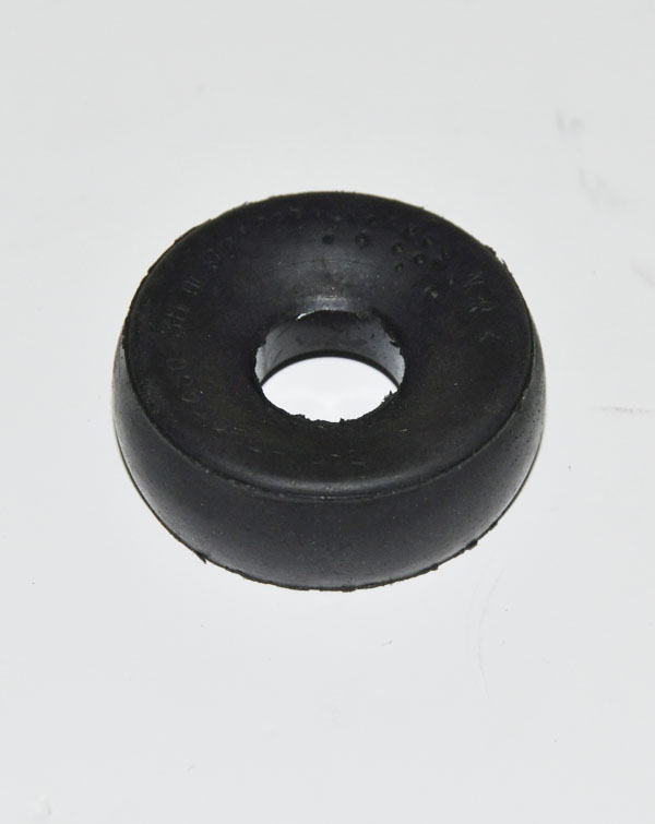

Задние стойки стабилизатора полностью собрал в магазине авто запчастей на нашемарки.
Подобрал болт по размеру (2 шт), гайку (самоконтр) к нему естественно (2 шт), от ВАЗ 2101 "бублики" (резиновые втулки амортизаторов ( 3334876 Втулка амортизатора верх./2101-07, ОКА, 2121/ перед.(бублик)) - 8 шт (№3 на рисунке), металлическую втулку оставил родную, хотя можно найти аналог даже по размеру, например как на рисунке, шайбы поставил из того же комплекта №9 на рисунке...
Получились мощные втулки стаба!!! Что скажете!?

Что сказать, молодец! Лишил зароботка поставщиков и производителей родных запчастей. Я так уже давно переделал, не помню правда, от чего брал.

Re: Взаимозаменяемость запчастей для Pajero !
пробег поставит все на свои места..
в подвеске пробывал много разных отечественных резинок (и в амморты и на стаб)...
ходят мало, потом рассыпаются и выдавливаются...
в итоге - стаб выкинул в принципе, втулки аммортов меняю в сборе с аммортами )) сейчас поставил на перед токико - посмотрим как они живут..
сзади амморты ранчо. доволен в принципе..
