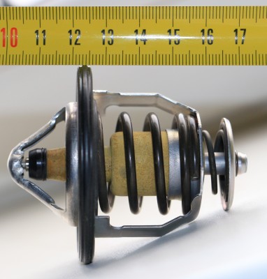

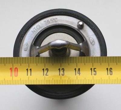

Все нашел! 56 мм это у термостата с температурой открытия 76С, то есть старые 4m41
У новых 3.2 литра термостат на 82 градуса и диаметр 64 мм, так что подходит в первом приближении.
Ну а ход клапана и диаметр маленькой тарелки надо смотреть....

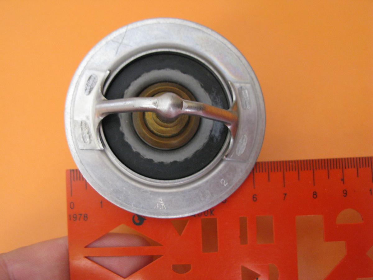

О! Нашел фотки своего термоса

Ну тогда до кучи термостат нового спортаolegro писал(а):О! Нашел фотки своего термоса
Ни одной дырочки

А вот этом может и быть проблема после смены антифриза. В верхней части термоса остаётся воздух и это даёт сильно запоздалую реакцию термостата. У ТАМА (NTCL) для этого есть клапанок, котом надо ставить обязательно вверх.Napic писал(а):Ну тогда до кучи термостат нового спортаolegro писал(а):О! Нашел фотки своего термоса
Ни одной дырочки![]()
И ещё. Если у Вас при термостате на 82 градуса температура 90-92 это значит, что системы охлаждения нехватает. При 92 термостат на 82 полностью открыт и всё идет через радиатор, и если температура держиться 90-92 значит радиатор не справляется. У меня с термосом на 82 температура при неизменном движении (хоть по пескам, хоть по асфальту) 84-85 градусов. разница как раз на величину погрешности термоса, датчика и т.д. Если режим меняется. Например ехал плавно, потом начал давить тапку. Взлетает до 88 и дальше опять на 84-85. Если давил а потом поехал спокойно просаживается до 77 и потом опять 84.
Вчера смотрел у товарищя на НМПС радиатор. Так он тонкий - КАРУЛ. Как у меня предыдущий был. 1,5 см. всего! И это с Вашей турбиной, АКПП, ЕГРом и т.д. У Вас реально запаса по охлаждению кот наплакал.
