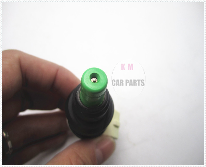

А есть ли номер колпачков нижних.на зелёные денсо?

Felixxx писал(а):А есть ли номер колпачков нижних.на зелёные денсо?
Врядли, разве что может китайские какие.

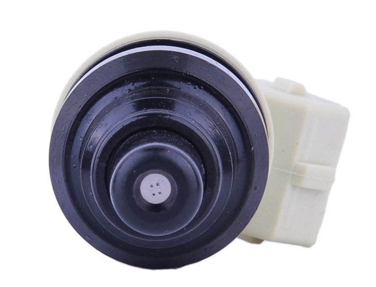

На 12 клапанник, в итоге, от хундая кто ставил, не? Посмотрел, галлоперовская форсунка от G6AT так же идет на сонату 1,8-2л.
Визуально одинаковы с моим но сопла отличаются.

Галлоперовские конечно подходят. Сама форсунка по принципу такая же как Денсо. Производительность чуточку больше процентов на 5-10, но это не критично ваабще.
Но наконечник жёлтый у неё, а сама чёрная. Хотя ХЗ, мож бывают и зелёные...
cf7 писал(а):Визуально одинаковы с моим но сопла отличаются.
Отличаются по принципу действия.
На галлоперовской- шпенёк, что торчит по центру это и есть клапан, который открывает конусное отверстие (можно за него даже потянуть пинцетом, он шевелится :) ).
А на твоей форсе клапан спрятан внутри.
Так-то пофигу, лишь бы производительность была соответствующая.
У обоих типов форсунок есть свои плюсы и минусы. Но мне как-то больше с торчащим клапаном импонируют.

cf7 писал(а):На 12 клапанник, в итоге, от хундая кто ставил, не?
эта форса от G6CT 3л. 16клап.
тебе не годица
надо с одной дыркой

Во как! А по каталогу на галлопера их показало. Там тоже видать, не все однозначно. Кстати, посмотрел такие (четырехдырые) форсы при увеличении на каком-то сайте и увидел, сбоку маркировку В210Н, как на своих.
А не подскажешь тогда, может тоже знаешь: на старых галантах стоят 2л 6 горшковый мотор, маркировку не помню, 6А12 чтоли... Так вот, визуально форсунки один в один мои, на полмиллиметра фишка подключения пониже стоит только. Дак вот- не в курсе, они просто похожи или такие же?
6А12 это ММС не хундай
см подпись
у мну есть они
состояние не знаю
могу к другу на стенд стаскать на предмет держака, налива
но мне сдаецо , что они тонкие, не пузатые.
хотя могу ошыбаца

Где я сказал что это хундай? написал же- галант.
На сто заехал такой на днях, с 6А12, сняли форсы (сгорела одна) и мою ссущуюся ставили. Но моя не пошла, на полмиллиметра выше разъем и фишка не налазила, в рампу упиралась. Похабить я не позволил свою- авось сгодится. Хоть и не держит но рабочая же... В итоге купили они с разбора по номеру кузова- такая же как и остальные, пузатая железная. Внешне один в один, но маркировку я не увидел- уехал, собрали назад без меня.
На 6А13 думаю другие- там форсы если и подходят, то на 6G72 24 (пластиковые тонкие).

Щас пацанов попросил, фотку скинули с того галанта и моей. Не, не подойдут. Факел распыла будет не тот- распылитель короче и на две дырки, кол-во топлива нето, каша начнется...
