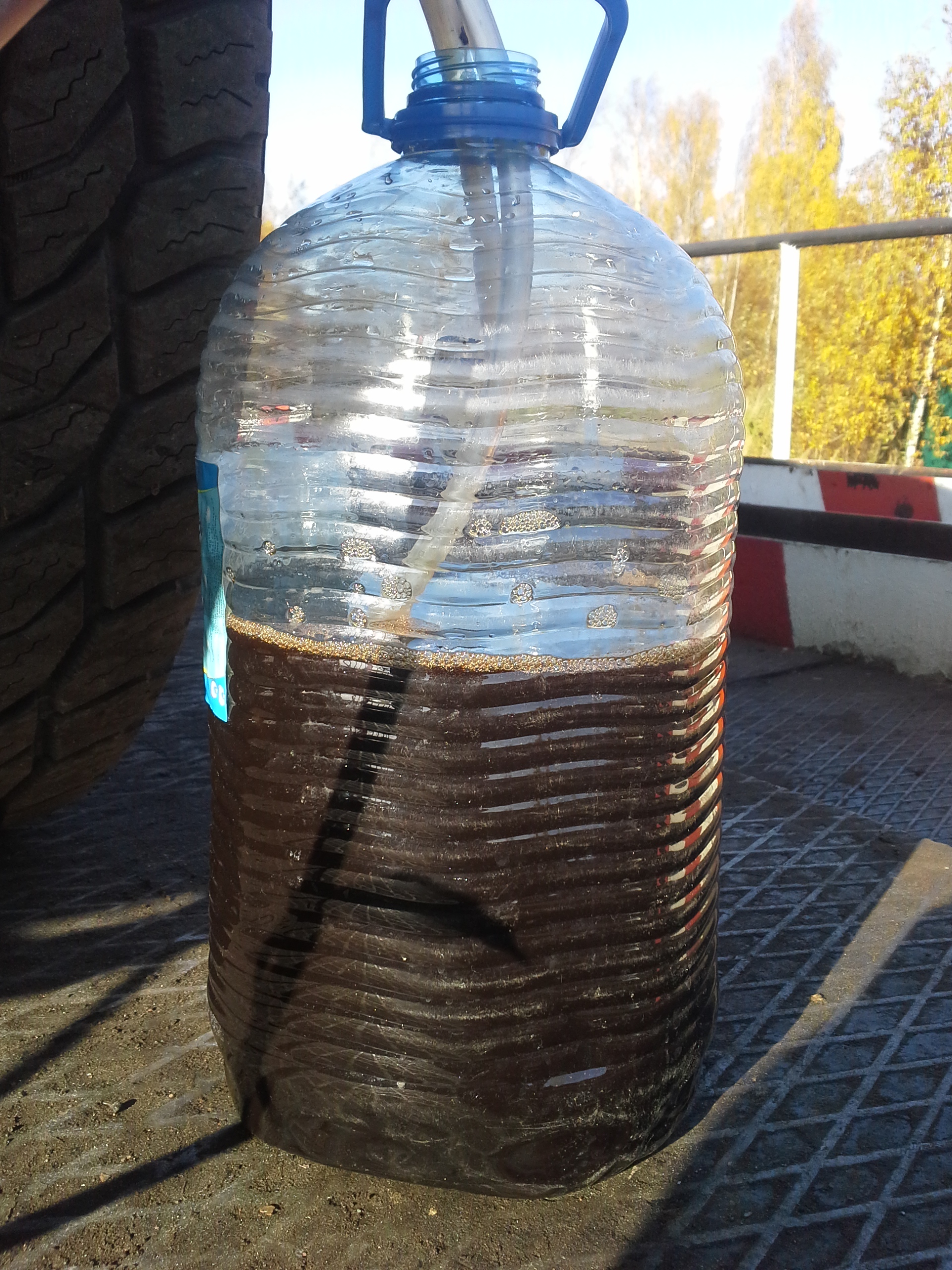

Пошаговая замена масла АКПП с фильтром(расход масла 12л):serkirval писал(а):так как в 3 приема менять?
и мешать можно?
1. Скинул нижний шланг с теплообменника, сунул в баклажку(5-6л бутылка)
2. Завёл, включил D, ассистент смотрит за маслом, льющимся в баклажку
3. Как только пошли пузырьки воздуха, заглушил прямо на D
4. Переключил в P на заглушенной машине
5. Снял поддон, предварительно сняв щуп в сборе и не повредив разъём датчика входного вала!
6. Слил остатки из поддона в ту же баклажку
7. Заменил фильтр
8. Помыл поддон, отчистил его от герметика
9. Поставил поддон на место и не забыл установить новую прокладку
10. Затянул болты поддона динамометрическим ключом!!!!!!!!!!!!!!!!!!!!!!!!
11. Залил новое столько, сколько в баклажке.
12. Вылил из баклажки
13. Вернул баклажку на место
14. Завёл, включил драйв,
15. Как только ассистент увидел пузыри заглушил
16. Переключил в P
17. Повторил с 12 до 16
18. Поехал домой
19. Приехал домой, поставил машину на ровную поверхность, включил P, машину не глушим!
20. Открыл капот, достал щуп коробки, уровень должен быть "HOT" или чуть выше(1-2мм), если это не так, долил сколько нужно.

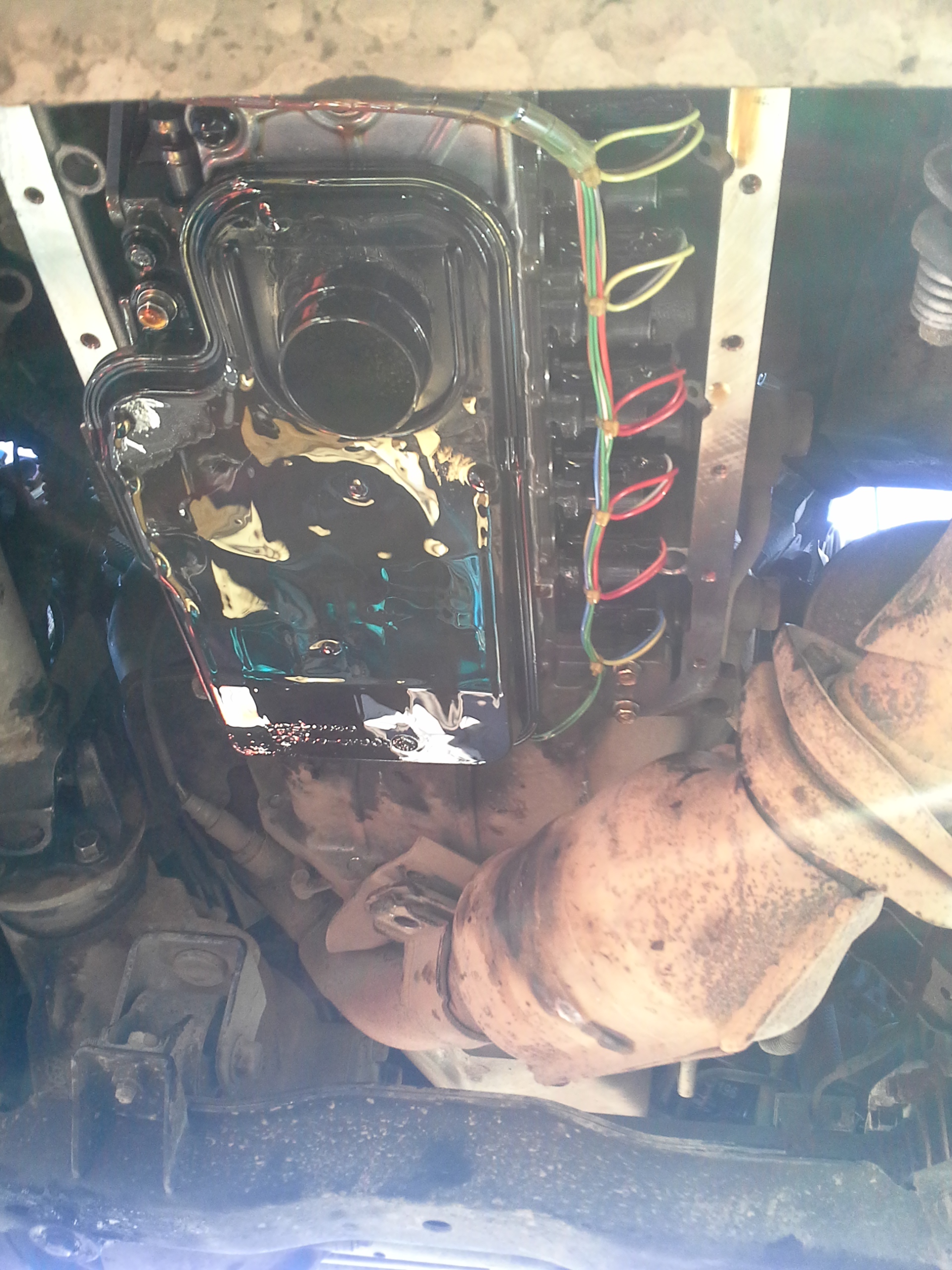

Кто на бензинке собирается снимать поддон АКПП имейте в виду,что для этого нужно ослабить крепление глушителя и отвести его в сторону на 1-2см.
Маслице после пробега 50тыс. с таскание прицепов и легкого бездорожья.

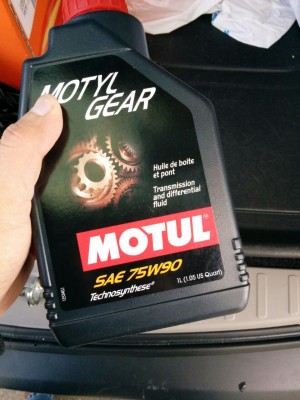

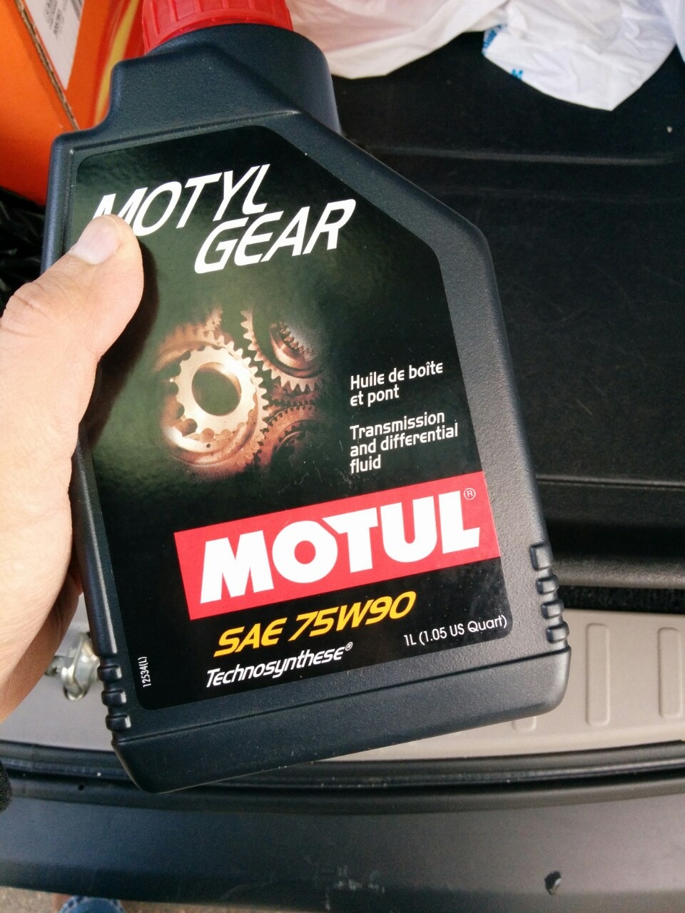

В МКПП как советуют на форуме ( который чрезвычайно помог !) , и в мануале лью GL4/GL 5 , как и в мосты и раздатку 75w90 Motul....помешан я на этой марке , лью во все авто и в двигатель 5в30 ...

Заменил масло в МКПП и РК. Цена 550 руб., Передачи стали включаться четче.
