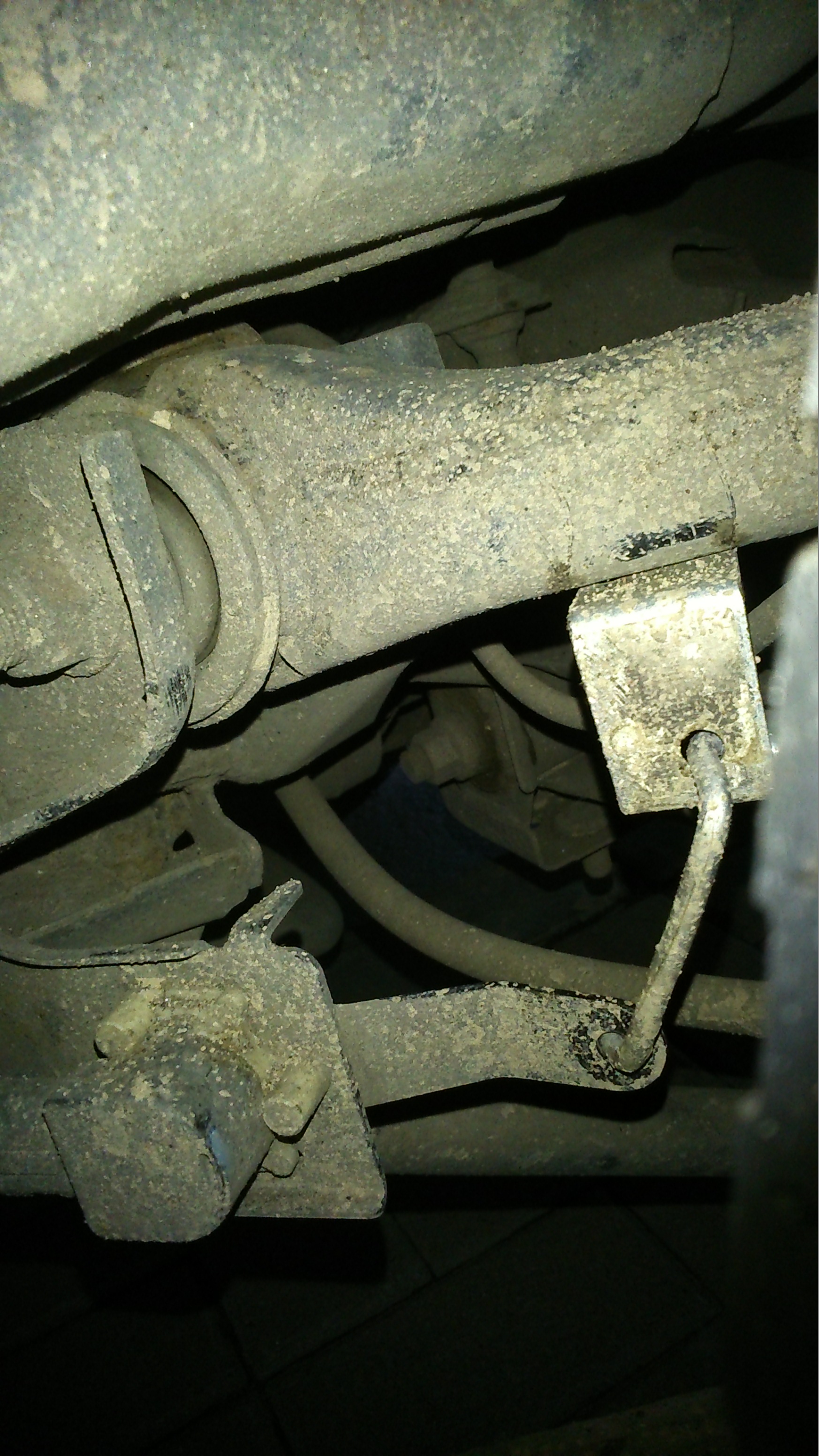

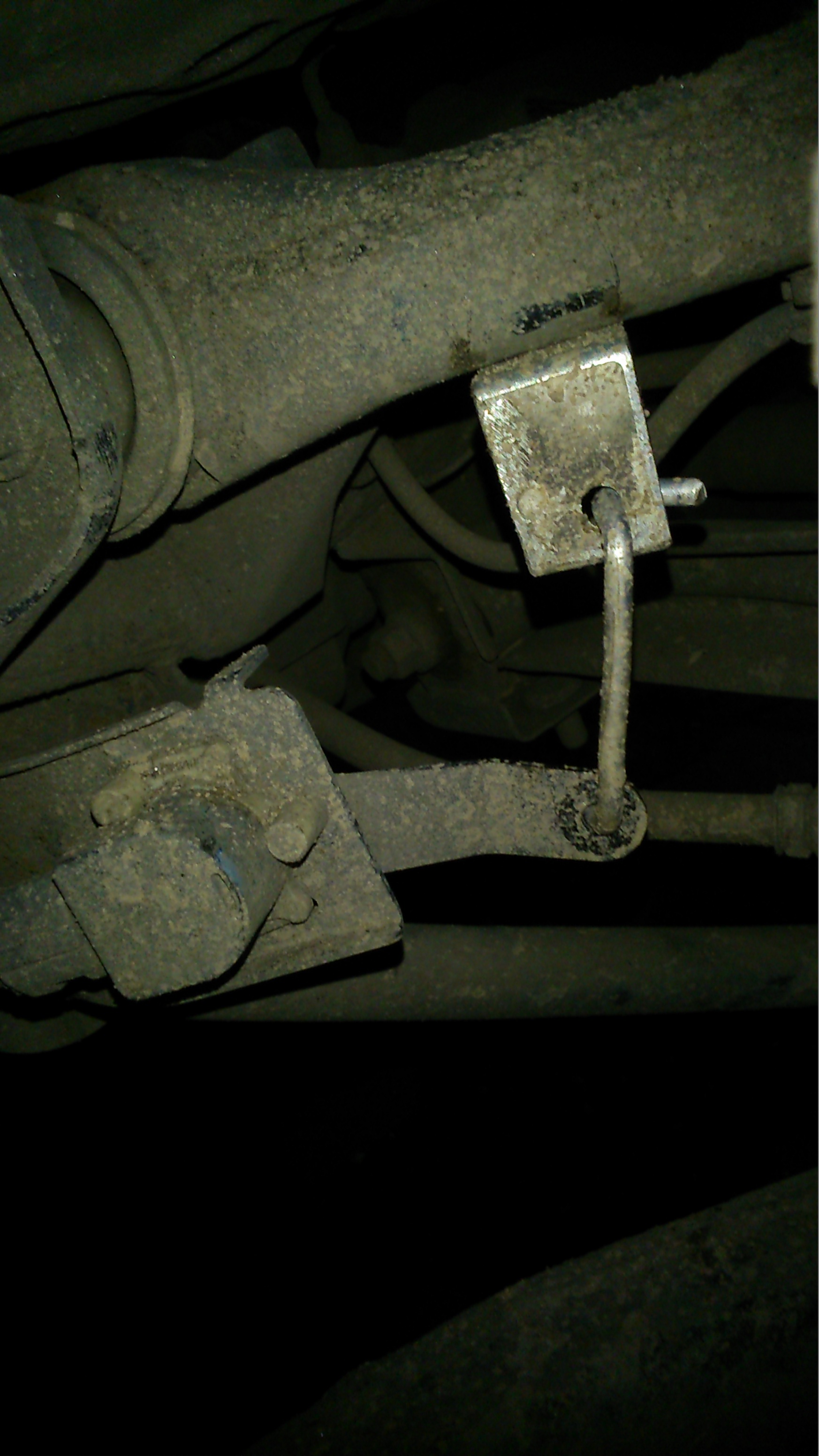

Решил сделать ТО суппортов, сняв зад.лев. колесо обнаружил обломанный уголок который на рычаге. На самой тяги один из шарниров умер, застыв под большим углом, он то и ушатал уголок. Попытка расшевелить шарнир привела к поломке тяги, силумин очень хрупкий!. Спасибо "брадис" использовал его идею, уголок вырезал из уголка оцинкованного, и просверлил в нем отверстия как в оригинале, а в качестве тяги алюмин.провод d 16 мм2 АПВ, он вроде и жесткий, но в то же время и мягкий, если что согнет или срежет.
На нижнем фото машина стоит на ровном асфальте, на верхнем зад.лев. на тротуаре ~15см.
Вот и не знаю стоит ли заниматься поиском рычага на шарнирах, или забить, ведь и так все работает??

Да, "Тяга брадиса" прикольная. Только зимой, когда все заледенеет, ее может заклинить.

Согласен, а зиме то я забыл...., буду на Али у китайцев, заказывать шарниры.

olegro писал(а):Да, "Тяга брадиса" прикольная. Только зимой, когда все заледенеет, ее может заклинить.
А от штатной лед сам отваливается что ли. Вода и в шарнирное соединение попадает и может застыть,только смазка в помощь. А тут все открытое.
там небольшой люфт у тяги с отверстием в уголке и с кронштейном датчика (не жесткое соединение). при начале езды , лед сам отвалится
