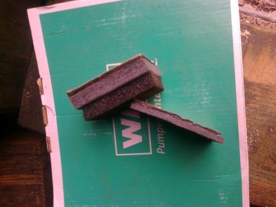

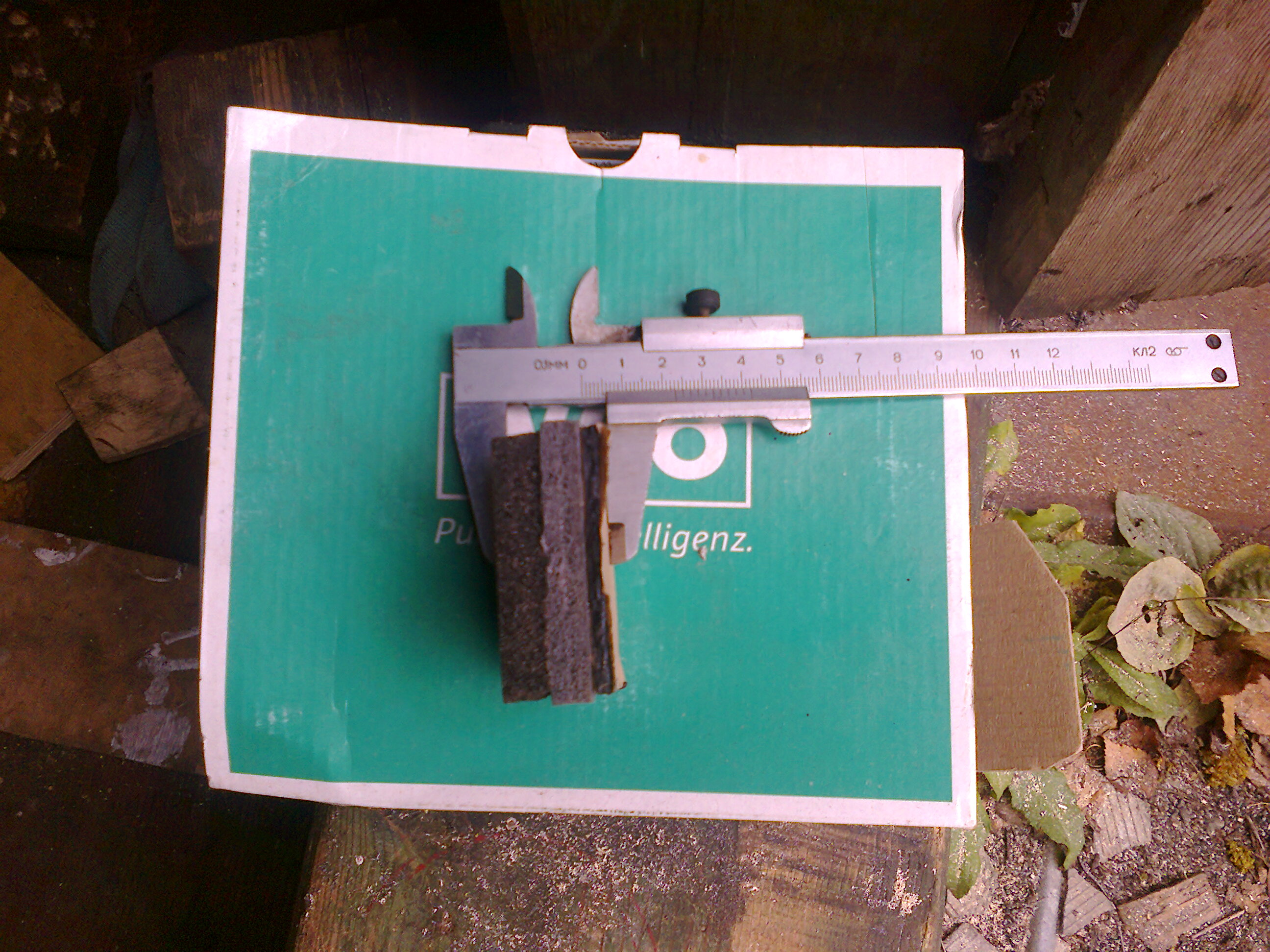

Re: Сделал шумку на Паджерик!
Для заметки.Трехслойная шумка что у меня на П-2 была почти везде приклеена.И сравните двух слойную ,как в мультике,а ведь тоже шумоизоляция.Утренний прикол.Выезжаем на асфальт с супругой,до этого она в тишине на П-4 как то еще не ездила,то музыка то еще что то и т.д.А тут едем молча,она и говорит,Саш ,а что так в машине шумно,ты же вроде шумоизоляцию делал!!!!!!!!!!!!!!!!!!!!!!!!!В синем (П-2)так тихо было!Саша начал что плести про разные машины и т.д. называется позор джунглей..Мнение заведующей детским садом о шуме.

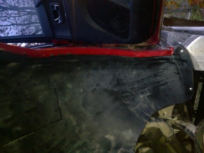

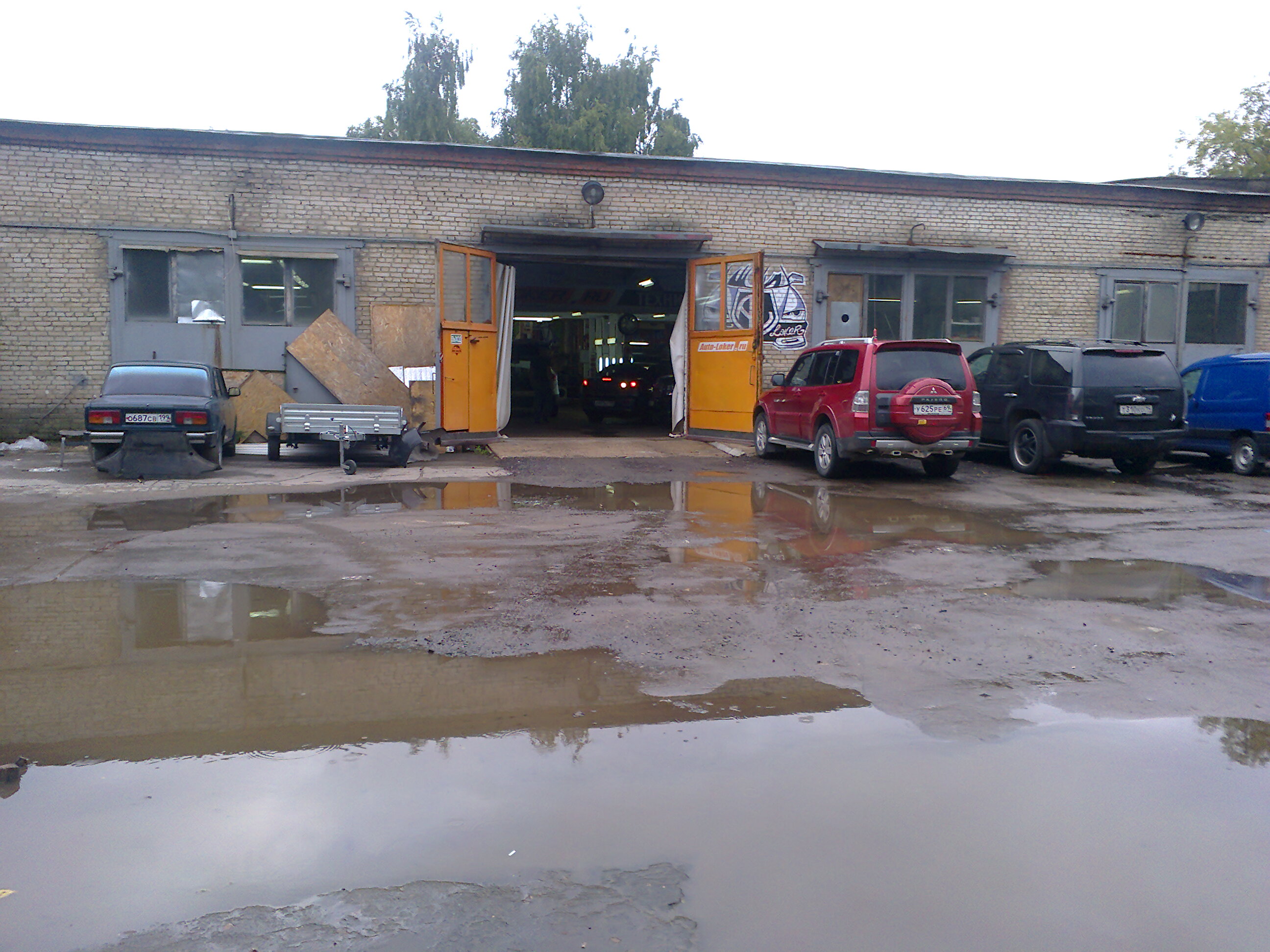

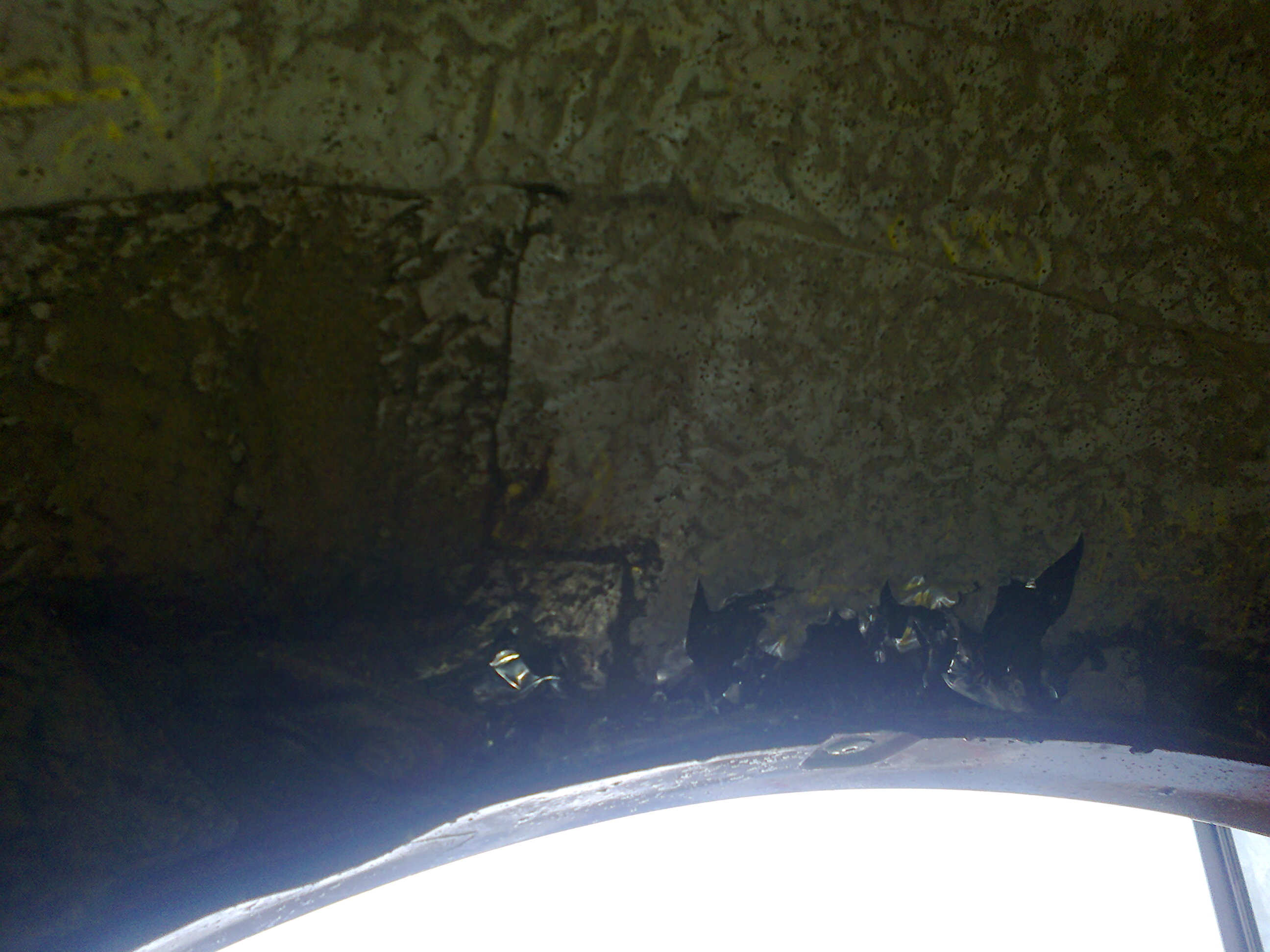

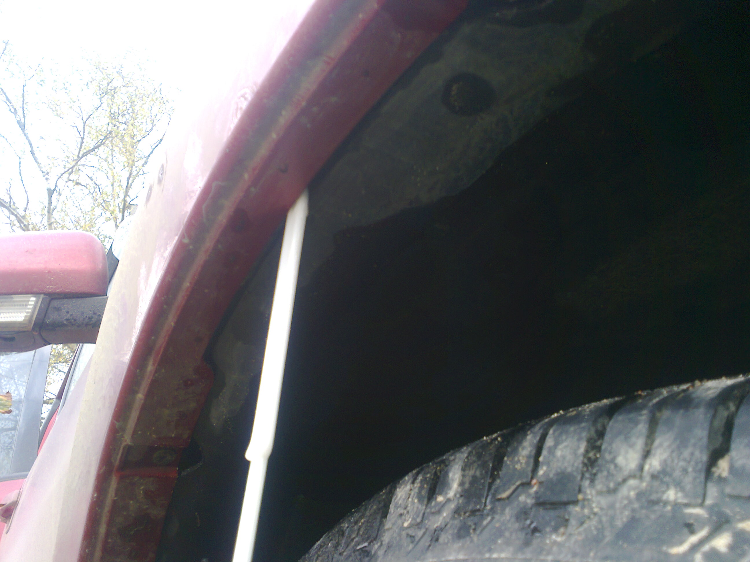

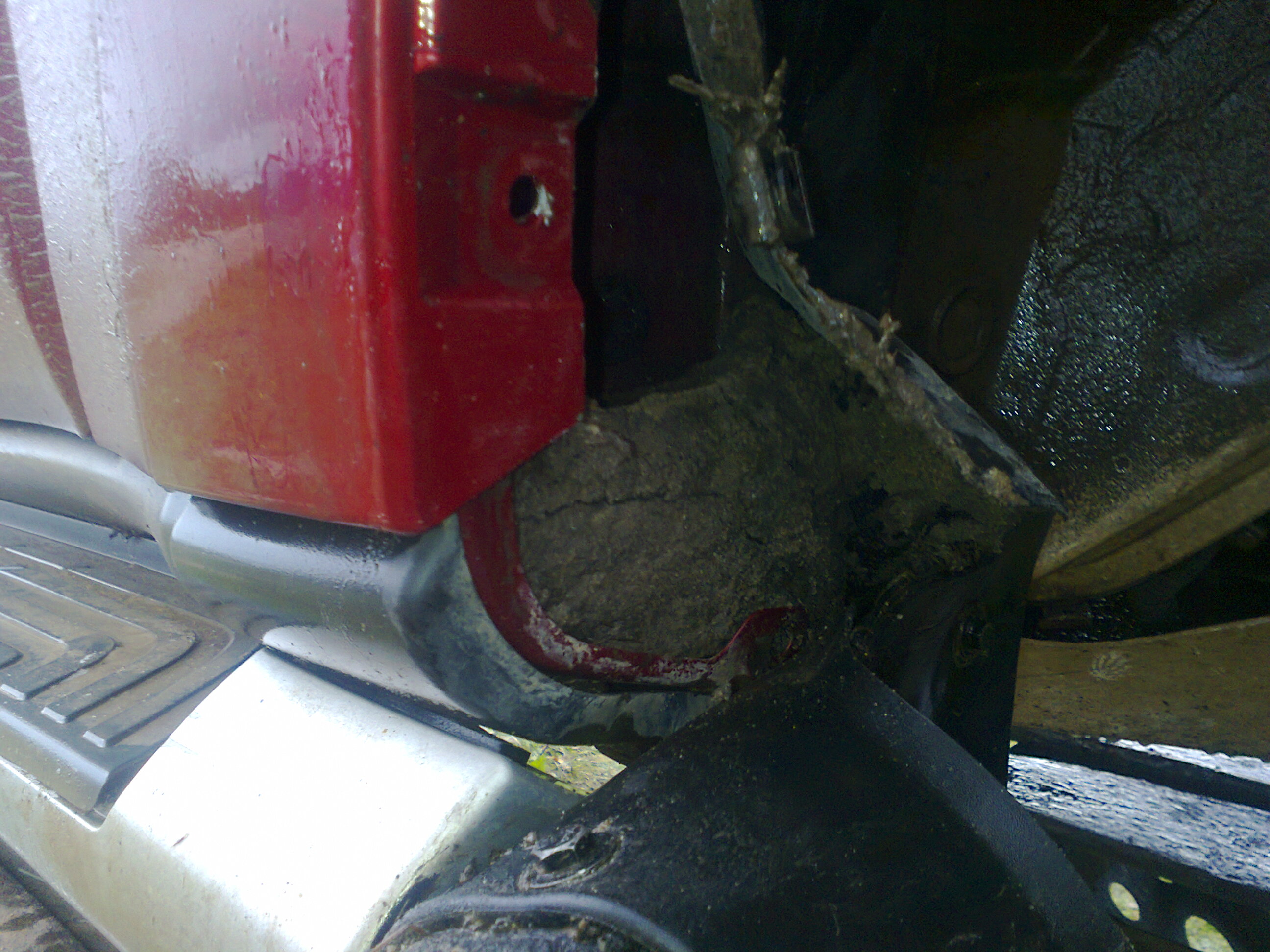

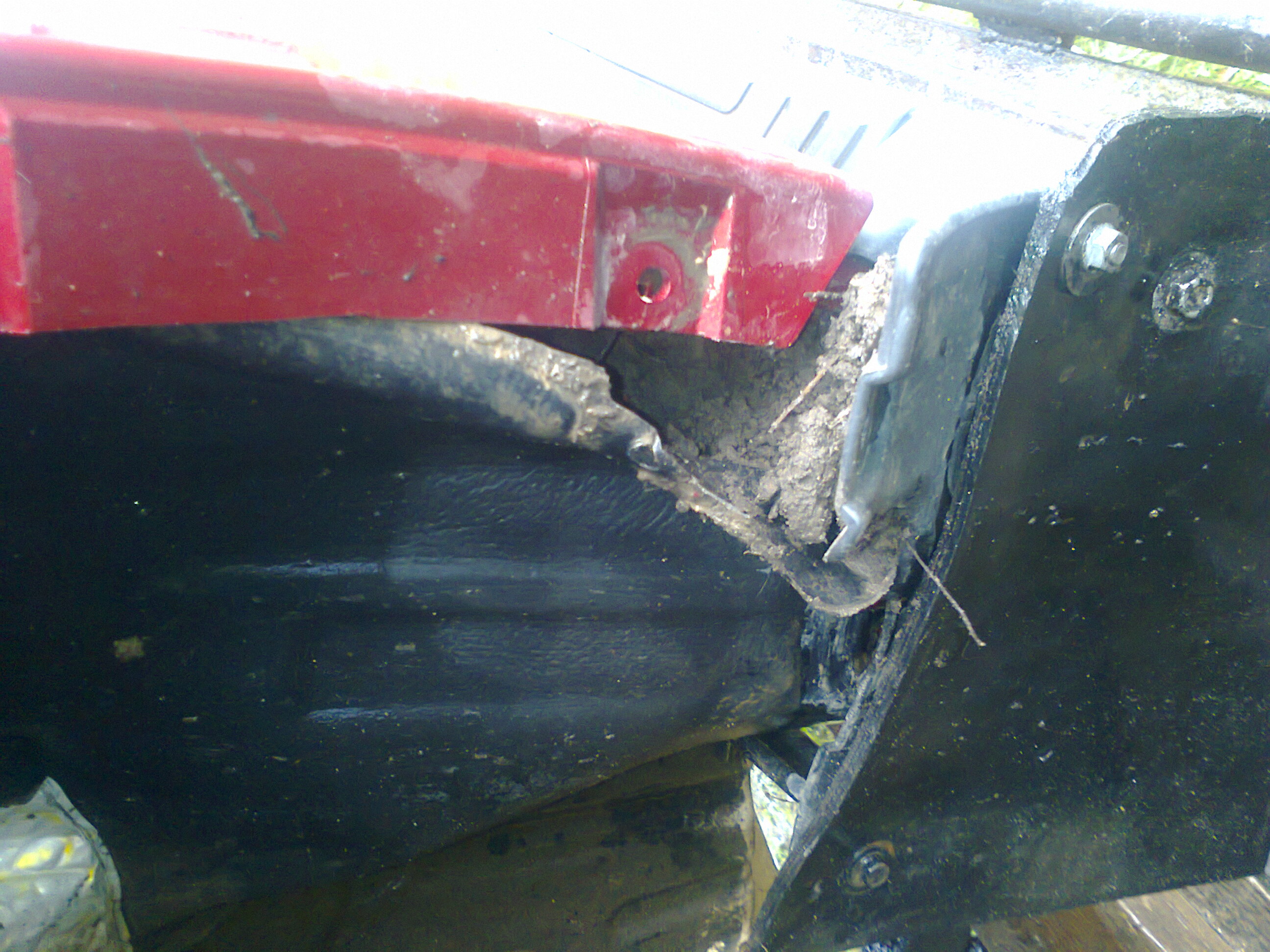

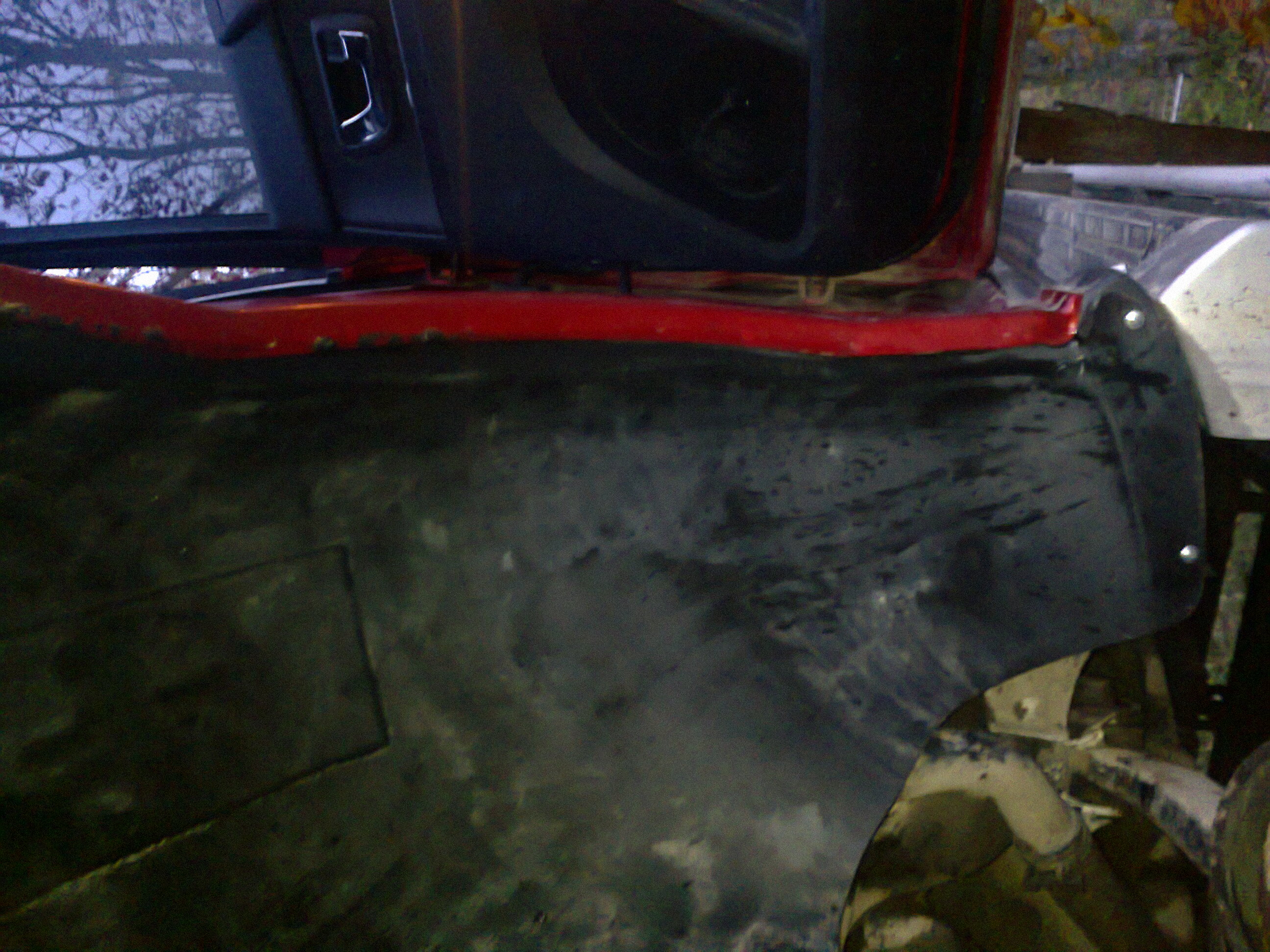

Только подкрылки ставьте сами.Ездил в Автолокер из-за магнитолы,кнопки светились когда все выключено,а когда включишь габариты наоборот тухли.Заодно забрав в Твери подкрылки решил и поставить в Локере.Вчера отмыл машину от грязи и окуел,между крыльями и подкрылками дыры,их вставили кое как,и так привернули.Ставили их в 18часов вечера,а перед этим я 7часов под дождем торчал в пробках и по приезду в Локер посмотрел только как начали делать и пошел в комнату отдыха,для полного счастья у меня еще колесо лопнуло,слава богу что спустило оно в самом Локере,короче мне было не до контроля,потом еще всю ночь назад ехал...Сегодня задние переделал,завтра передние поставлю как надо. Lebed , был прав, шарага...

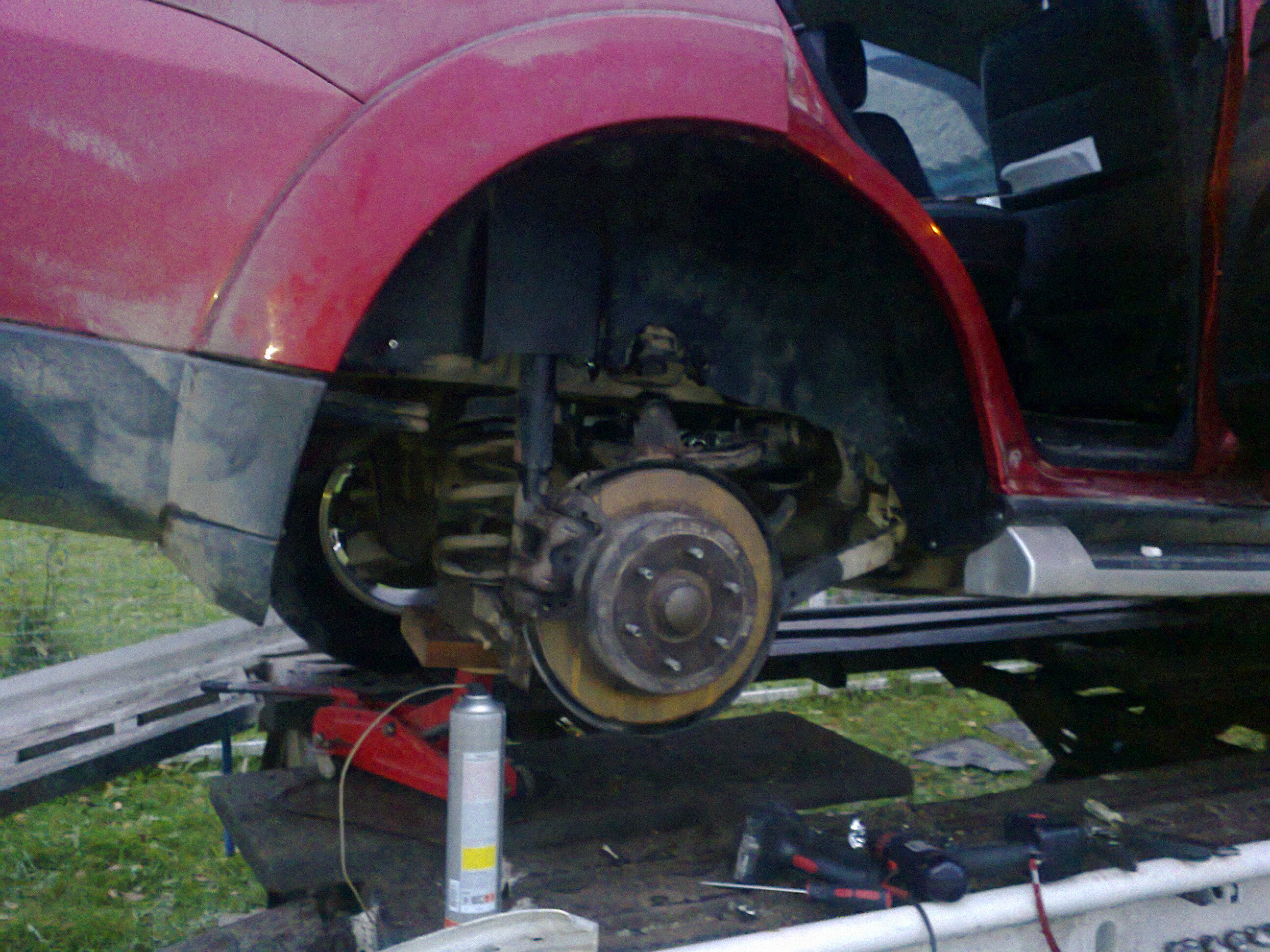

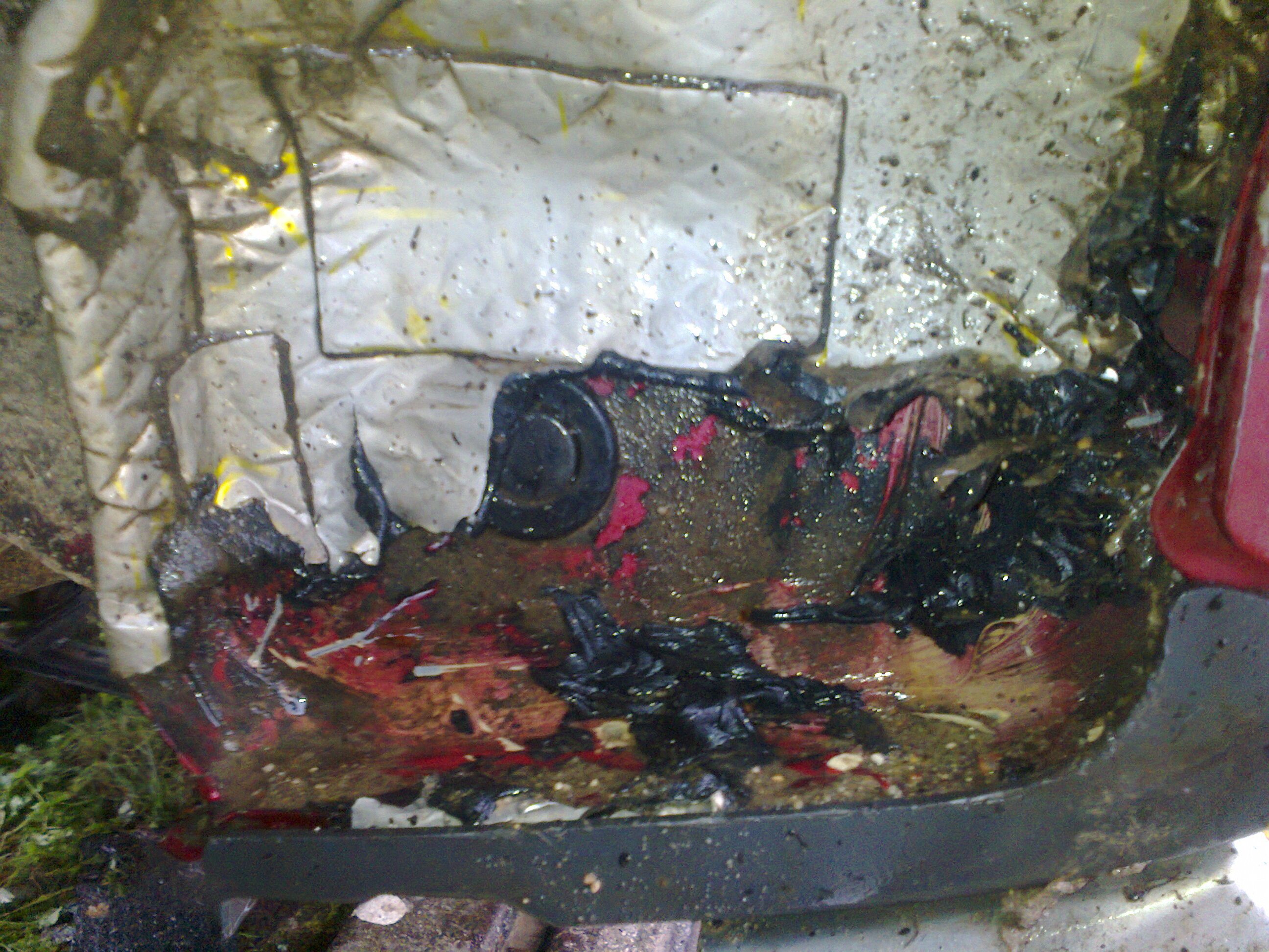

Снял передние...
Знаешь как говорят профессиональные строители, кот. строят дома и занимаются отделкой? "Нам тут не жить" и "Абсолютно ровного не бывает". Параллель проведёшь сам.
Высказал все Локеру,сказали что будут разбираться с мастерами , деньги за установку вернут.Кто только нервы потраченые вернёт.
Авто-локер вернул деньги за плохую работу,с процентами за моральный ущерб.Не все так плохо.
