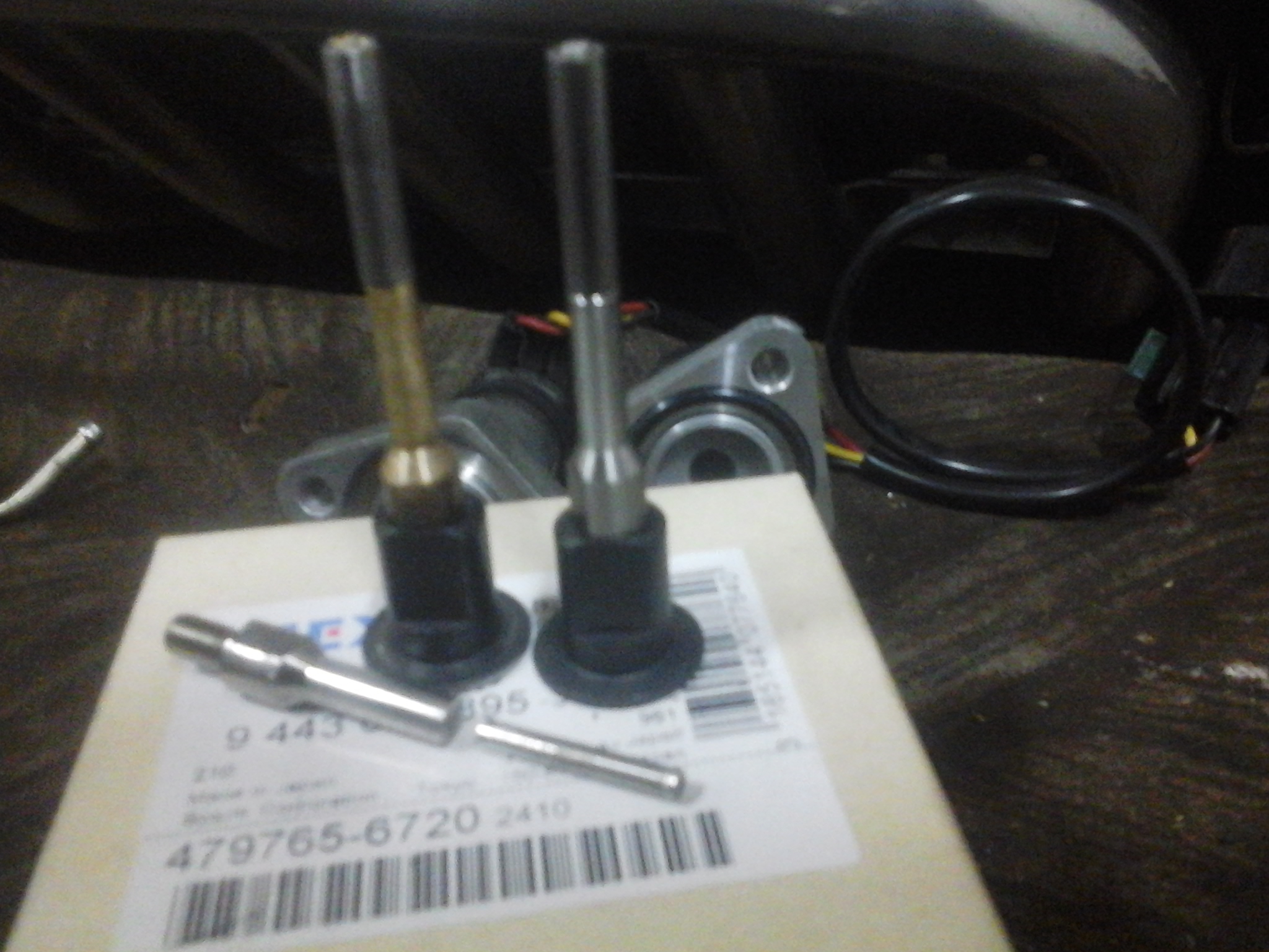

Здравствуйте, форумчане. Хочу поведать вам свою историю. Купил Паджеро-3 3,2 дизель 2 месяца назад. Всё бы ничего, но наступили морозы. Установил электрокатёл подогрева двигателя. В одно морозное утро в -30, предварительно подогрев двигатель, завёлся с полтыка. Прогрев, минут 20, начал движение и тут при разгоне появился треск со стороны моторного отсека. Двигатель, прогревшись до рабочей температуры, перестал развивать обороты более 2000. При перегазовке дымил белым дымом. Схватившись за голову, поехал к дизелистам, топливщикам. Мне сказали, чтобы я поменял фильтр, возможно запарафинело, если не поможет, то хана насосу и еще сказали что у нас его никто не делает в радиусе 1,5 км. Предложили поменять на механический. Я поехал домой, стал перечитывать форумы о проблемах, схожих с моей. Загнал авто в гараж, начал разбирать. Снял датчик ЕГР, всасывающий коллектор. Выгреб с коллектора сажи чуть-ли не пол ведра, всё отодраил карбом. Снял датчик опережения впрыска топлива и обнаружил сломанный шток. Оббежал все магазины и узнал что датчик можно заказать всборе с ТНВД. Обратно погрузившись в форум, я нашел каталожный номер датчика и как восстановить сломанный шток. Так что спасибо всем. Реально помогли. Теперь счастье. Вот моё фото, может кому понадобится. Слева выточенный из латуни шток, справа новый. Каталожный номер на коробке. Новый датчик со штоком мне обошелся 2100 р.р, а выточили за 100 р.р.

Дизелёк писал(а):... Новый датчик со штоком мне обошелся 2100 р.р, а выточили за 100 р.р.
Поздравляю. Сам уже такой шток в резерве вожу. Хорошо когда токарь есть за 100 р.р.

Да, Вы правильно поняли, российских рублей! Конечно я всё покупал за Тенге, так как живу в Казахстане. Теперь и я вожу с собой шток. А токарь сколько сказал, столько и дал.
