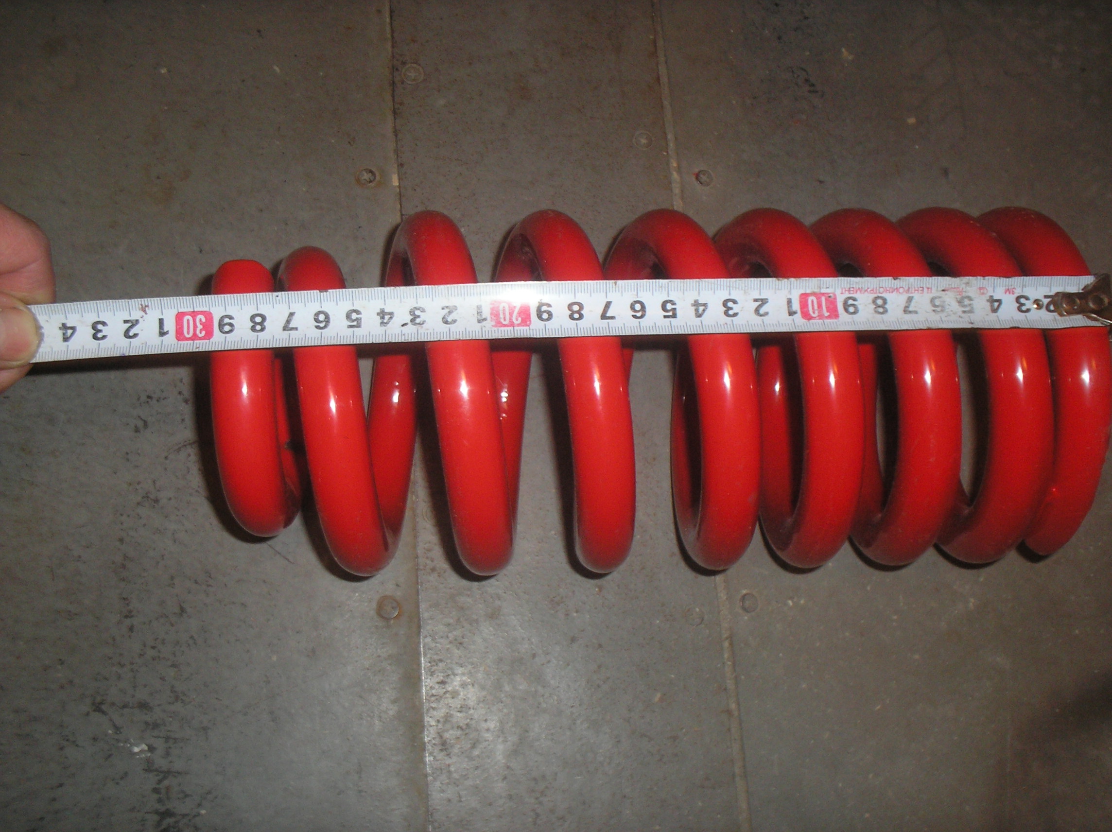

Всем доброго времени суток,хочу внести хоть какую то ясность по пружинам Влада и амортам.Начну с того,что я один из первых кто опробовал эти пружины на НМПС(2011г.в),пружин у меня было два варианта на перед:первые пружины были из 20мм прутка, работали они на родных амортах,лучше чем родные пружин, но незначительно и без всяких лишних загрузок,стоило только пригрузить авто становилось гораздо жеще чем в стоке,позже попробую выложить фото и пояснить почему.Второй вариант пружины из18мм прутка наверное такие же как и у всех 1,5 комфорт, конечно комфортом они сильно не баловали,но вот машинка стала по уверенней,собранней,устойчивей,по комфорту где то прибавилось,а где то убавилось.Мелкие неровности,стыки,трещины стали менее заметны,а ямы покрупнее,перепады асфальта,полицейские стали жеще.На данный момент стоят аморты кони рейды и пружины от Влада,последний вариант,спереди.Зад родные аморты и пружины от Влада.Хочу сказать,что после установки рейдов машинка стала гораздо комфортнее, мягче,сократились удары при проезде более крупных неровностей,но все равно они есть.При всем при этом пропал лифт в 3.5см,авто вернулось в родные размеры нового авто(мерял по арке)так и не понял с чем это связанно.Для себя сделал вывод,что ставить просто пружины от Влада большого смысла нет,а вот с рейдами разница гораздо ощутимее,но по цене дороговато уж как то получается.

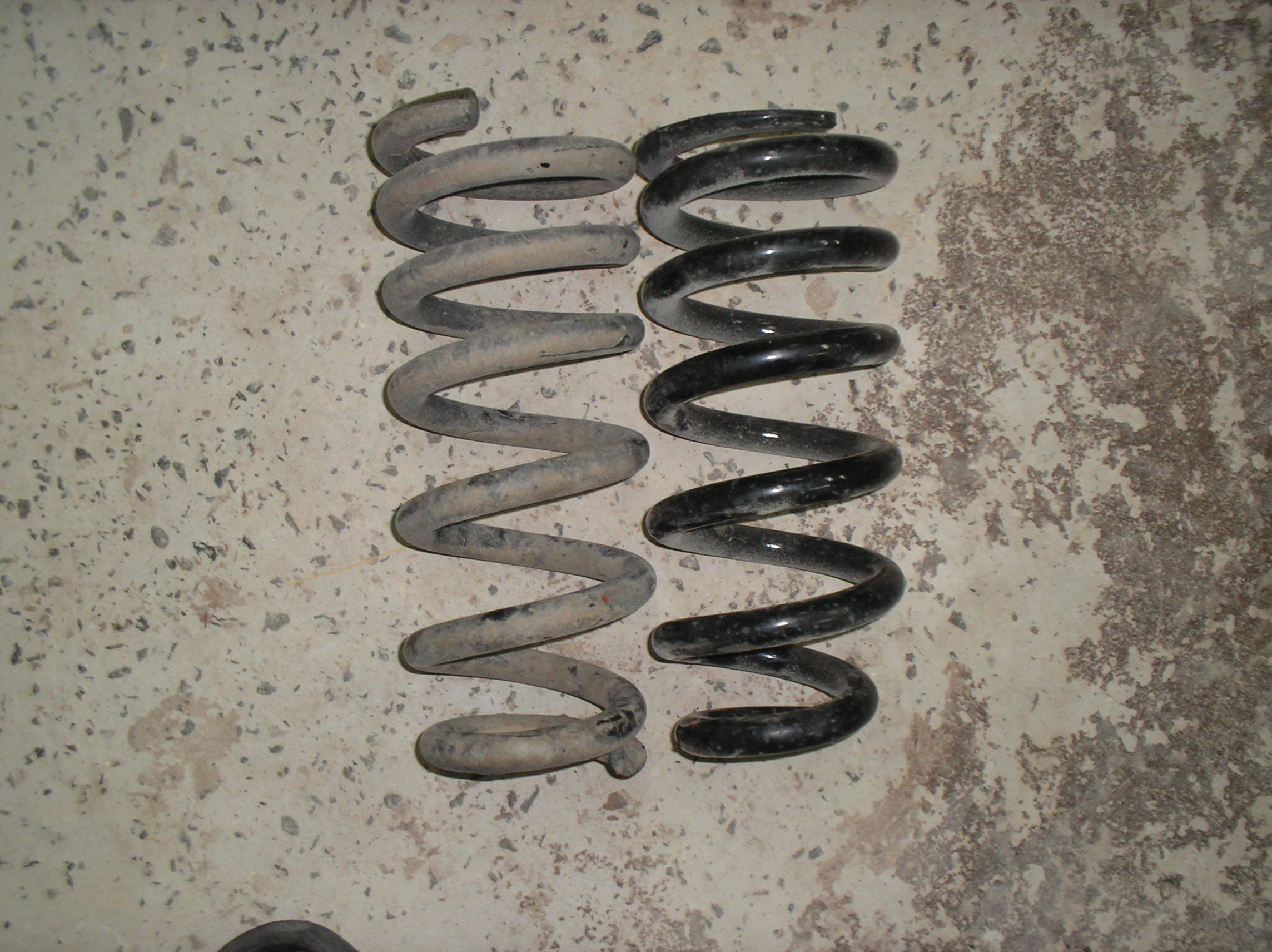

serj72 писал(а):Всем доброго времени суток,хочу внести хоть какую то ясность по пружинам Влада и амортам.Начну с того,что я один из первых кто опробовал эти пружины на НМПС(2011г.в),пружин у меня было два варианта на перед:первые пружины были из 20мм прутка, работали они на родных амортах,лучше чем родные пружин, но незначительно и без всяких лишних загрузок,стоило только пригрузить авто становилось гораздо жеще чем в стоке,позже попробую выложить фото и пояснить почему.Второй вариант пружины из18мм прутка наверное такие же как и у всех 1,5 комфорт, конечно комфортом они сильно не баловали,но вот машинка стала по уверенней,собранней,устойчивей,по комфорту где то прибавилось,а где то убавилось.Мелкие неровности,стыки,трещины стали менее заметны,а ямы покрупнее,перепады асфальта,полицейские стали жеще.На данный момент стоят аморты кони рейды и пружины от Влада,последний вариант,спереди.Зад родные аморты и пружины от Влада.Хочу сказать,что после установки рейдов машинка стала гораздо комфортнее, мягче,сократились удары при проезде более крупных неровностей,но все равно они есть.При всем при этом пропал лифт в 3.5см,авто вернулось в родные размеры нового авто(мерял по арке)так и не понял с чем это связанно.Для себя сделал вывод,что ставить просто пружины от Влада большого смысла нет,а вот с рейдами разница гораздо ощутимее,но по цене дороговато уж как то получается.
Еще хочу добавить,что полностью согласен с Виталием,он более точно описал поведение авто и работу подвески на всех стадиях своих эксперементов,хоть машины и разные но результат по моему один.
из20мм прутка
из20мм прутка
при установке этих пружин на авто мягкие витки практически сжимались до предела и по этому любая лишняя загрузка вылазила более жесткой работой пружины со всеми вытекающими
из 18мм прутка,та что почернее на НМПС,вторая наМ-3,П-4,по словам Влада.Пружины одинаковые,кроме посадочных нижних,а масса авто разная правильно ли это.

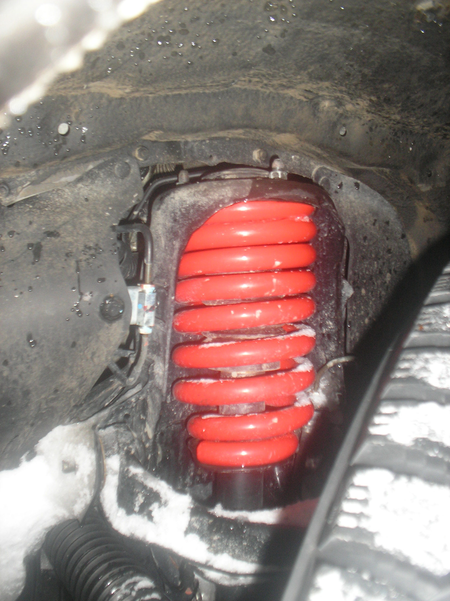

По поводу того что лифт исчез есть предположение ,что все таки аморты от Л-200 и НМПС немного разные,возможно ,что нижняя опорная чашка пружины находится чуть ниже,поэтому и пропал лифт,аморты перед установкой не сравнивал.На данный момент для выравнивания авто, поставил проставки толщиной в1 см,от земли до арки поднялось на 2см,пока все устраивает.Все делалось по теплу

Еще по поводу комфорта,мне все таки кажется,что к этим амортам(кони88-5390)нужна пружина чуток по мягче и по выше,возможно,что в каких то экстримальных режимах езды будут проскакивать пробои подвески,но это все таки ведь "комфорт",а эти пружины,что сейчас стоят у меня я назвал бы "стандарт".На самом деле экстримальные режимы у многих бывают редко,а комфорта хочется постоянно,а вообще универсальных пружин наверное не бывает,как и машин.

Вообще то коллеги,вариант подвески для НМПС,из амортов кони 88-5390 и пружин от Влада,очень достойный вариант,по улучшению работы подвески и достижению комфорта,по передку,но без лифта,так как эти аморты не преднозначены для лифта,думаю,что подвеска будет отстреливать с более лифтовыми пружинами,лифт лучше добавить проставками,либо искать какие то другие аммы одностороннего действия соответственно под другие пружины,Влад наверное изготовит любые.По заду думаю,что,тот вариант который предлогает Влад будет тоже неплохим,но сам пока не опробую рекомендовать не буду,а вообще то задок пока и так устраивает(пружины от Влада аморты родные)особенно если слегка хотя бы при грузить.Попросил товарища прокатить меня на моем авто на заднем ряду сидений,по полю после бороны,застывшей,В багажнике примерно 100кг,все работает не плохо,хотя сам сидя за рулем ощущаю подпор амортов,но если грузить больше,все гораздо приятнее и пробоев нет.А загрузки бывают реальные,но все же хочу опробовать коней8240-1271,наверное ближе к лету.Единственный минус амротов 88-5390,то что они маслянные,греть приходиться долго.
