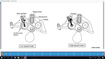

Парни такая штука приключилась похоже... нужна помощь.
Менял свечи, проверял зазор клапанов, нажал по незнанию на коромысло (отмечено на фото желтым)
случился звук как выходит воздух, типа - "пшик". Не обратил внимания.
После запуска двигателя треск.
Какую ошибку допустил? завоздушил гидрики?
Как это коромысло правильно называется, его устройство. Мануалы поднял - не нашел. Где глянуть?
Если гидрики - на прокачку, или лучше замену (пробег 200тк, прокачка от воздуха по мануалу не помогла), че то ресивре не улыбает туда/сюда снимать.
Сколько можно ехать без особых последствий? Что необходимо еще проверить.
В сервис не поеду, буду бороться сам....

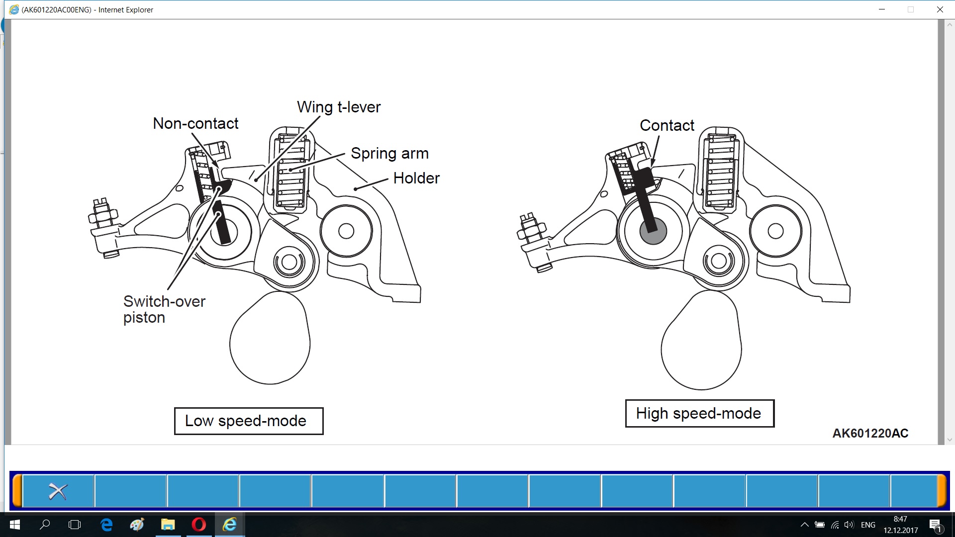

Дурная голова, рукам... Ну вообщем знаешь.Mad Fisherman писал(а):Т.е. при нажатии на рокер вышло масло из гидрика?
Но если я нажимаю рокер, то коромысло должно было подняться вверх и приподнять гидрик....
Как устроен рокер где стоит пружина? там просто пружина или есть какой то маслозависимый механизм?
.... гидрики то я заказал, а вот рокер надо менять?
Снимай клананную крышку и проверяй в каком состоянии механизм подъёма клапана.
Компенсаторов там нет, это относится к впуску. А вот переключить на большие обороты мог. И клапан естественно сильно вылезает.
Насчет загнуть не знаю, но ход реально большой.
При заглушенном должно быть как на левом рисунке.
ПС Или проверяй что не закрутил или забыл под крышкой.

Re: Помогите информацией новичку! "вопрос-ответ"-III
Да... про руки я в курсе... голова такая...
Судя по рисунку - (левый если смотреть на монитор) при нажатии на Spring arm если он не вышел вверх за коромысло , то должен был нажаться гидрокомпенсатор (мои мысли глядя на рисунок). Компенсаторы стоят на выпуске.
Ошибок нет и при запуске на холодную/горячую, ДВС работает ровно, только "стрекочит"

Сними крышку, и проверь.Mad Fisherman писал(а):Да... про руки я в курсе... голова такая...
Не должен он стрекотать.
