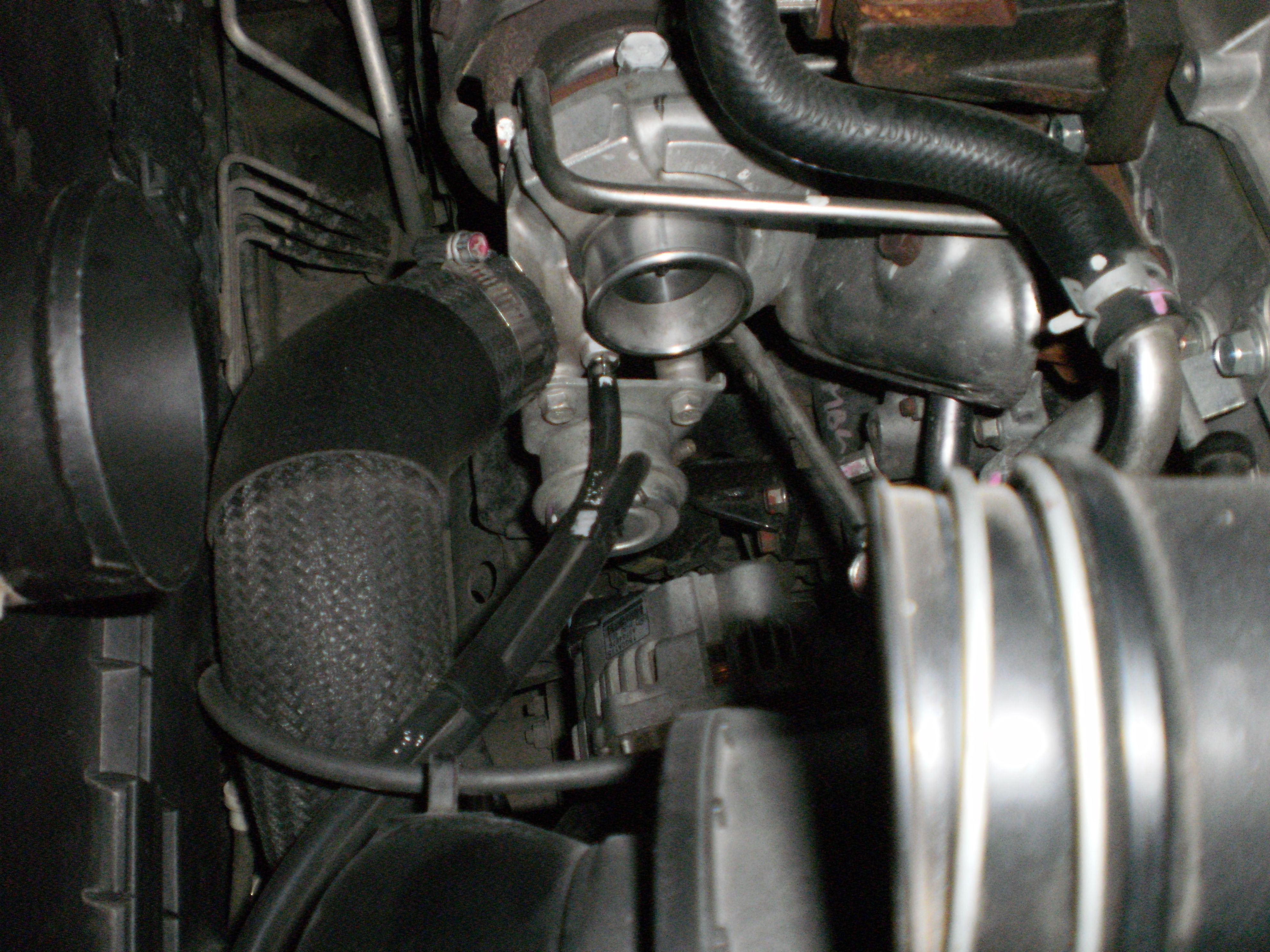

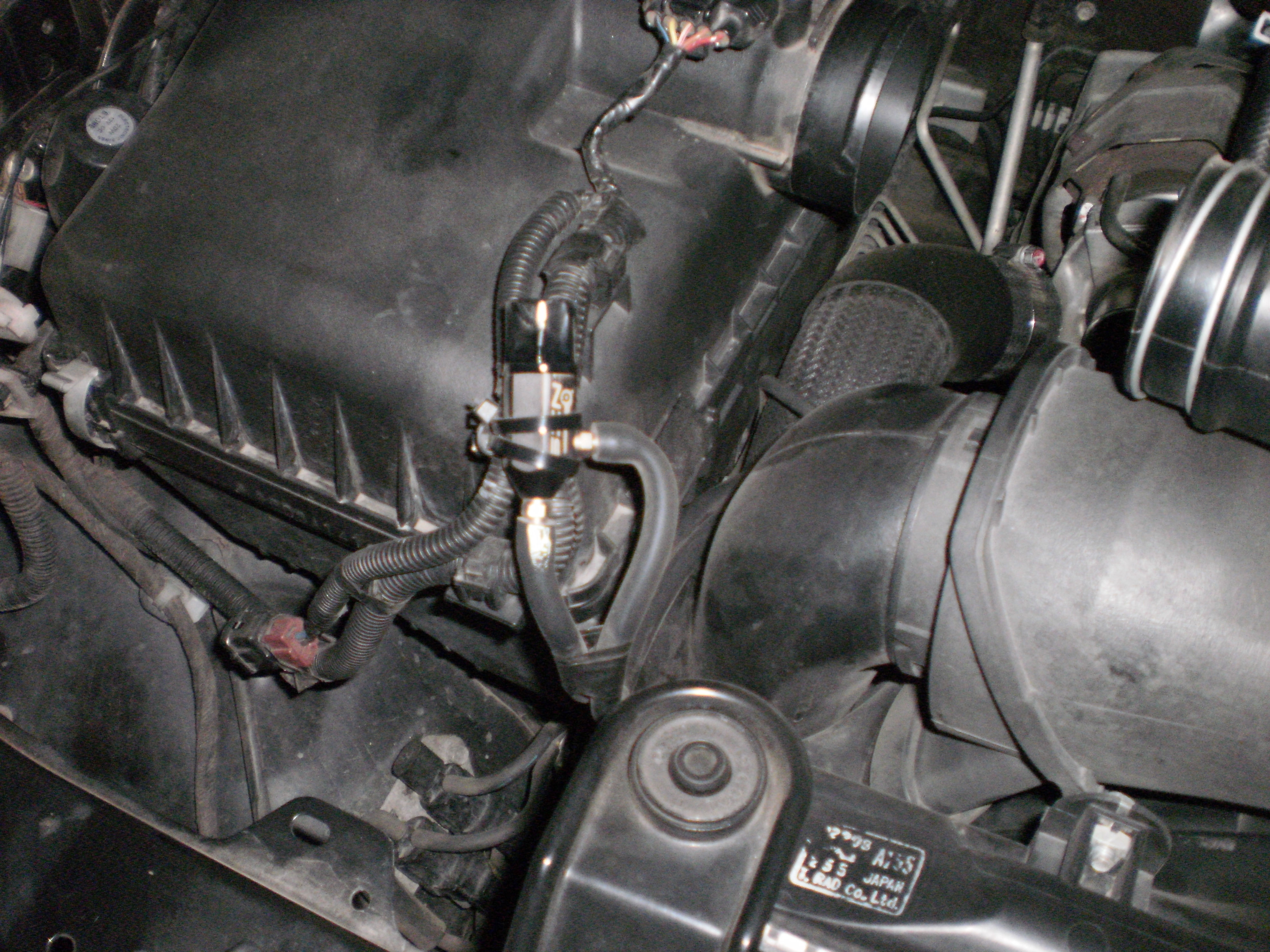

Как раз на П4 2008 года турбина обычная. Ошибка на том же уровне. Поднимается наддув свистком. http://www.mitsubishi-motors.com.ru/sta ... naduv.htmlDenisR писал(а):у себя вижу максимум 198, но мне меняли турбу по гарантии, возможно клапан сброса можно на большее давление поднастроить.

нахрена мне свтисток если можно вестгейт подкрутить?
upd.
почитал статью, свисток как я понял нужен только для более точной настройки?
upd.

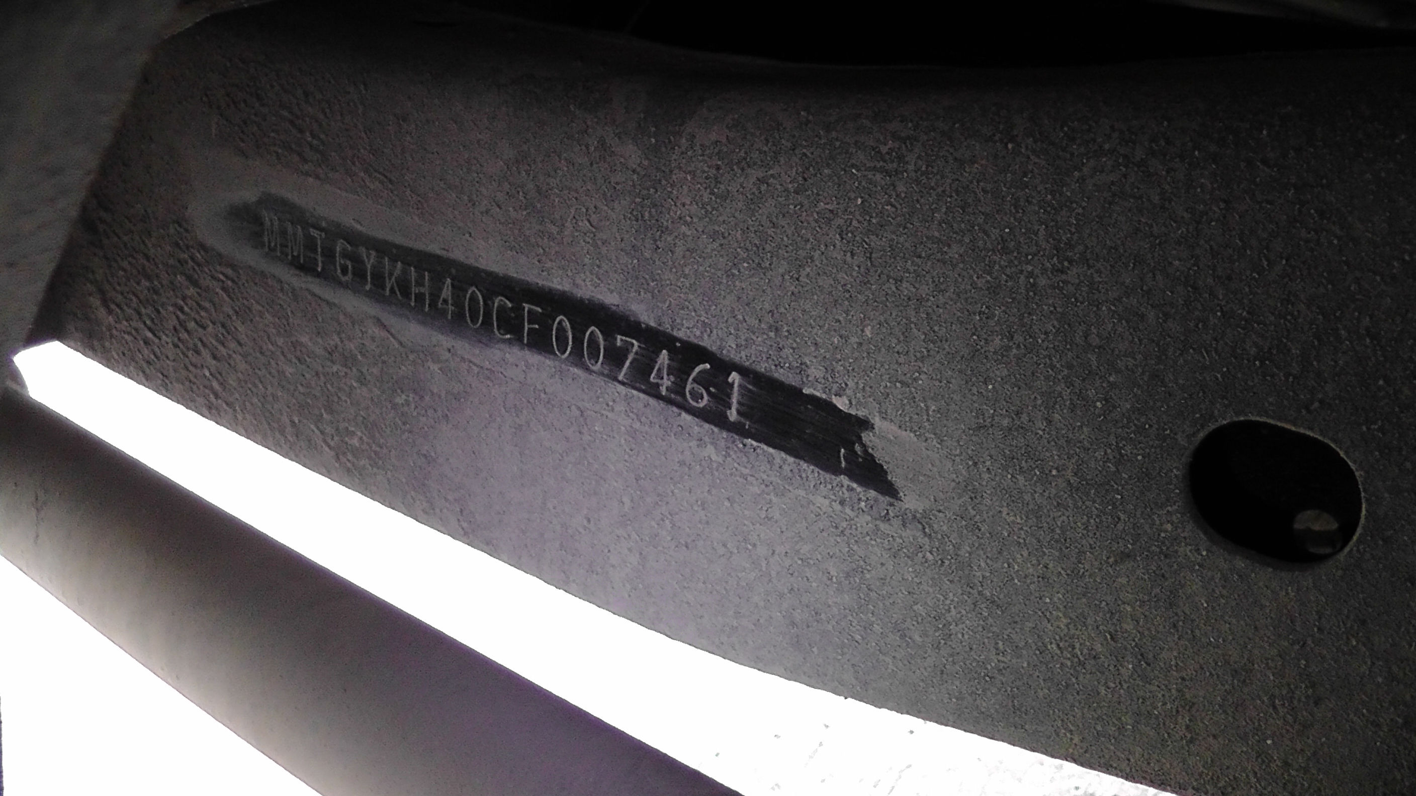

Вопрос к знающим людям. Посмотреть комплектацию по этому винкоду.

Ну например что бы не попасть на второй вестгейт.DenisR писал(а):нахрена мне свтисток если можно вестгейт подкрутить?
Редуктор снижает давление и воздействие на мембрану, повышая порог срабатывания.
Не увеличивая на последний нагрузку.
В втором варианте, при всякого рода подкручиваниях и подкладываниях, для увеличения давления срабатывания, увеличивается противодействие на мембрану, пружиной вестгейта.
Получается воздействуем полным, уже повышенным давлением с стороны турбины и с другой стороны давим сильнее пружиной.
Как правило после последних операций, спустя некоторое время эксплуатации, даже после восстановления заводского положения вестгейта, он работает как растянутый ...дон.
По этой причине, я не рекомендовал бы, второй способ.

Автобус кат. DFGC писал(а):Вопрос к знающим людям. Посмотреть комплектацию по этому винкоду.
В Тае.
Так начинается вин
+7921 030четыре030 Святослав
