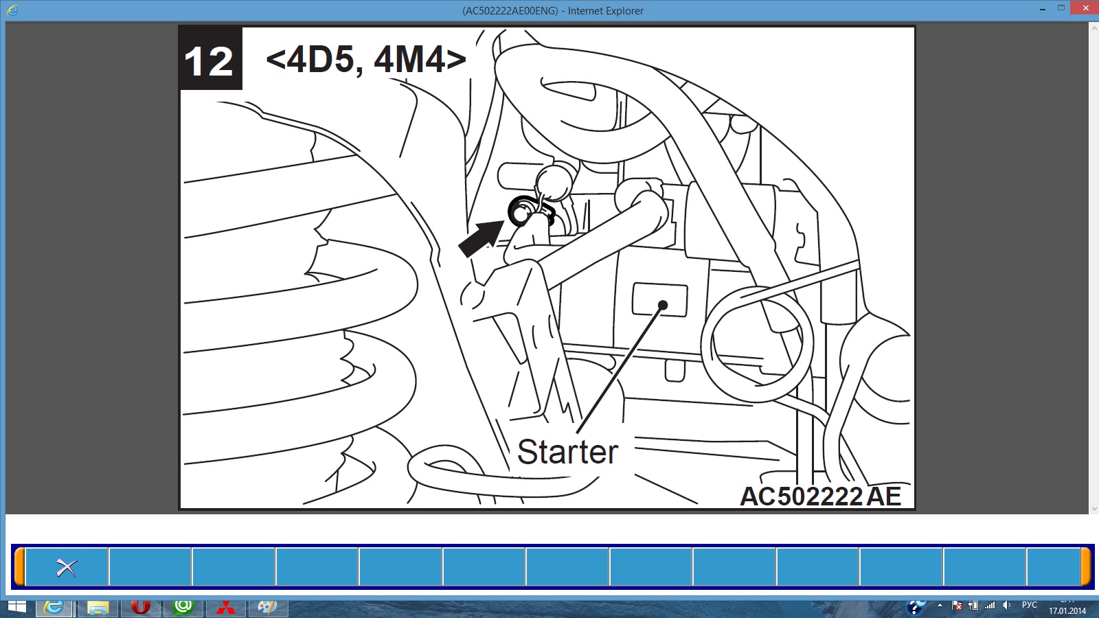

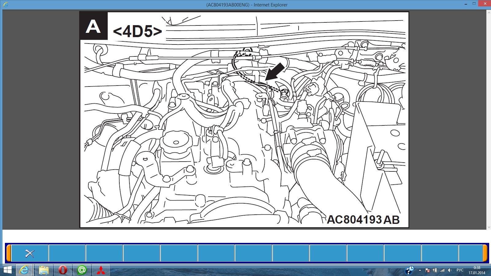

occlusion писал(а):Случилась следующая ситуация. Подсели аккумуляторы, при прокрутке стартера, из под капота пошел сизый дым. По запаху напоминает что-то жженое. Что могло сгореть?
Погорел провод массы (тонкий) так как нет контакта на силовой массе.
Как вариант, проверте.
Основная масса
Основная масса
Погоревший провод
Погоревший провод
