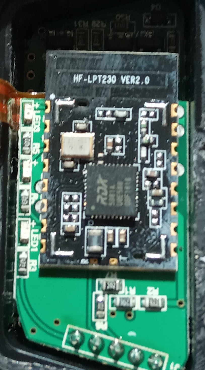

Фото адаптера сделал (пришлось его ломать, т.к. неразборный), прилагаю. Чип RDX5981A (или 5891 - не вижу уже такие мелкие цифры), но, думается, это чип вайфая. Дальше разобрать не получилось. (

если лог стало писать, ломать не стоило, чип наверное с другой стороны платы

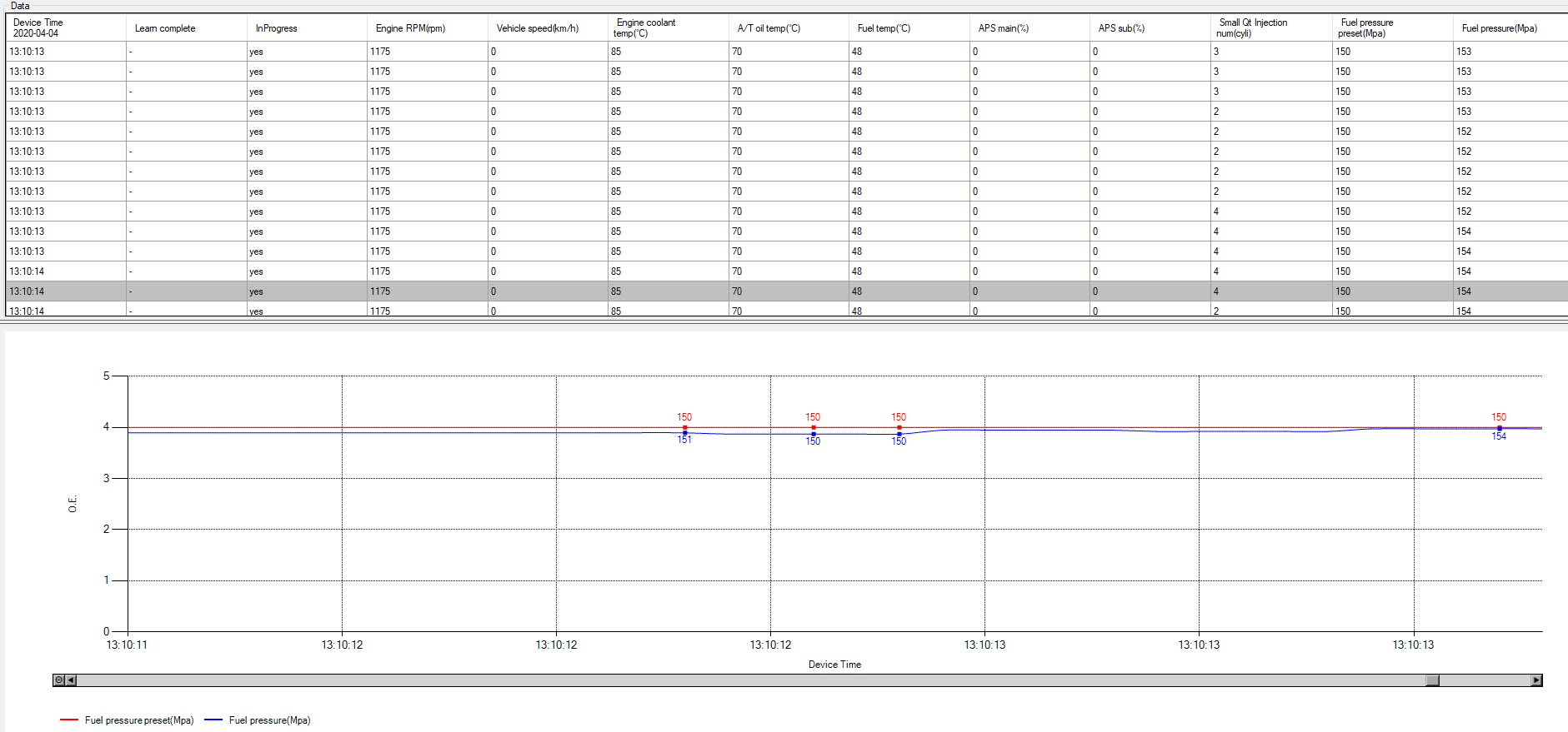

Прогнал и стало белее или менее нормально. При "утечках топлива" особой разницы давления не заметил. Но, тяжко смотреть циферки - все постоянно меняется. Плюс еще и разница во времени запросов.Большой разницы давления опять-же не заметил. По логу - вроде не более 4-х единиц. Причем на "рабочих" диапазонах давления и оборотов - скорее всего, клапан таки хочет преставиться. Износ или загрязнение в самых рабочих местах, ну, это как мне видится.
Вот бы в приложении при обучении или подобных действиях график выводился - шикарно-ж. ;) А если-б еще и логи можно было обратно подтянуть и посмотреть и оценить разницы на разных этапах... Так мысли вслух, вдруг появится в приложении...
Что скажете по логам?

Лентяй, просмотр логов обучения в виде графиков
http://4pda.ru/forum/index.php?showtopi ... ry77756661
вот ваш trackLog в более удобном виде
trackLog-2020-04-04_13-05-58.xlsm
(152.31 КБ) 47 скачиваний

Прикольная программка, но график - странный. Либо я что-то не понимаю. Задал вопрос автору.
CSV в XLS перевести проблем нет никаких...
Я просто писал, что если именно в процессе обучения график видно будет - то супер. Логи то понятно, что так или иначе их потом на компе глянуть можно. Но именно что на компе и где-то и когда-то.
А что скажете именно по значениям обучения, расхождению давления и пр? Или я сам все правильно расписал в предыдущем сообщении?

расхождение по давлению не более 5, обучение прошло нормально
