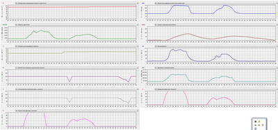

Вот скрин графика для вашего удобства)

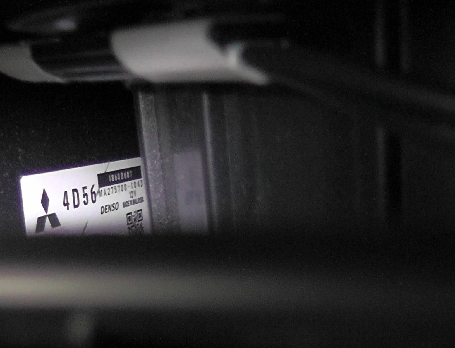

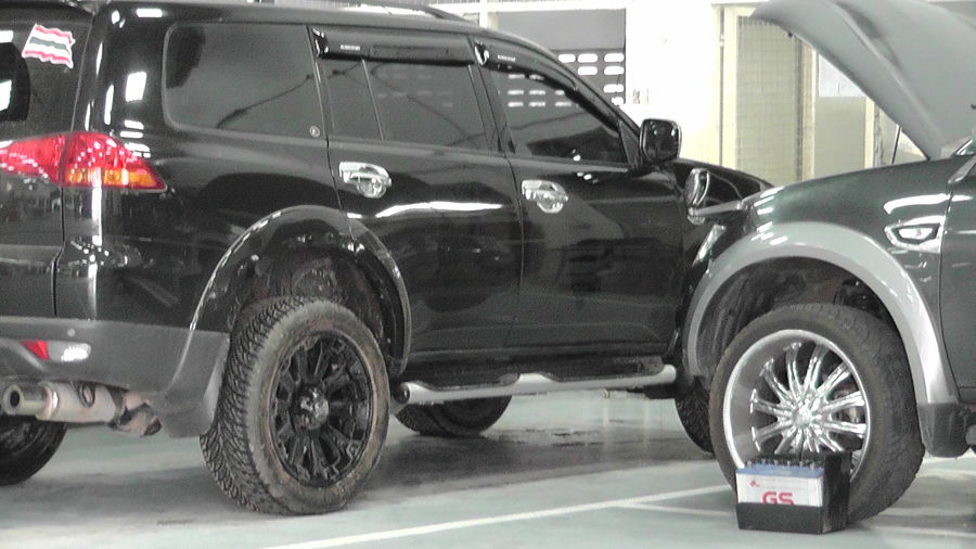

Это Паджеро Спорт, софт 1860B687. "Тёмная материя" О многих софтах никто не подозревает, а они есть.Свят писал(а):Автобус кат. DFGC писал(а):Вопрос к знающим людям. Посмотреть комплектацию по этому винкоду.
В Тае.
Так начинается вин

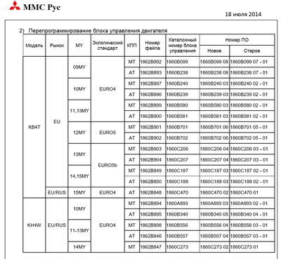

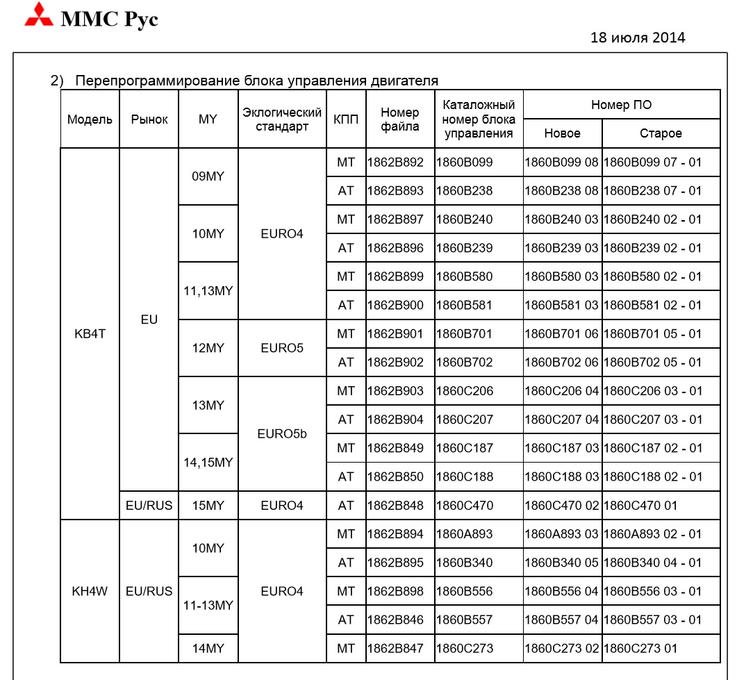

По ним никогда не было отзывных по температуре, их нет в базе репрога МУТа. Да они просто не греются, хоть и работают в условиях повышенных температур.
PS.
Никто не обращал внимание, на рекламационный лист софтов отзывной по перегревам?
Фигурирует по отзывной везде евро4 и евро5. Да потому это чуждо нашему старому двигателю.Изменено ПО блока управления двигателем и добавлена функция распознавания потери антифриза с использованием лампы «Check engine» и снижением мощности двигателя в случае потери антифриза, начиная с 01.03.2014 для автомобилей, произведенных MMTh и с 01.04.2014 для автомобилей, произведенных ПСМА Рус
Для нашего старичка, родная прошивка ЕВРО2. Я не имею в виду тот фуфел, который хотят выдать за евро2, поломав 557
Имею в виду настоящий родной софт евро2, для 4D56, НПС 178сил. Видя как в нём работает егр, не хочется его отключать.
Чем же он так отличен. Во первых полностью отличен алгоритм работы ЕГР. Отличен кардинально. Дроссель открыт, не прикрывается для увеличения рециркуляции. Воздуха больше, как все мечтали. Рециркуляция в разы меньше. При переходе с 557 стока, тут же клапан ЕГР прикрывается с 60%, на уровень10-20%. При таком уровне рециркуляции, невольно вспоминаешь все положительные факторы работы егр. Условия его открытия отличны, перестаёт открываться на холостом, открывается на минимальные проценты в ходу. При этом софт холоднее на пару градусов. Софт евро 2 при всём этом не старый, он и сейчас идёт на новые НПС 16 года и гораздо новее и моложе того же 1860B557.
В стоке не звенит.

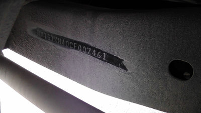

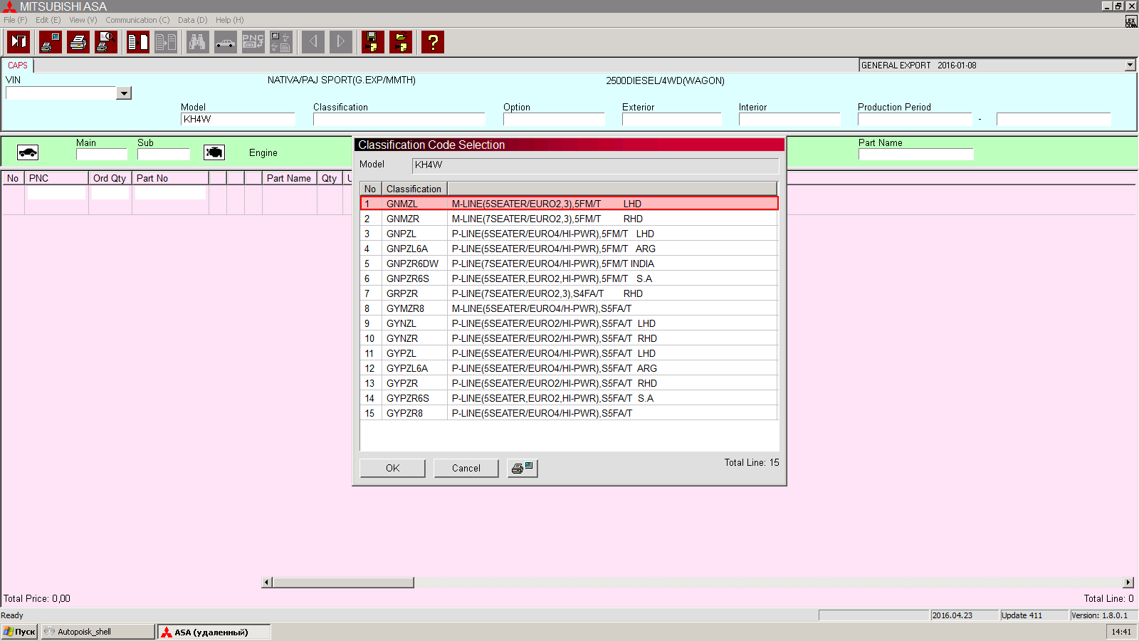

На фотке тюнинг на авто явный признак тайланда, + флаг) Так что можно предположить что фотка с тая.
Если на этих машинах действительно евро2 ..то и искать надо в тае.. Малайзии или индонезии... Более того вот комент отчасти подтверждающий это http://paultan.org/2015/08/01/2016-mits ... nt-3799376
Забавная расшифровка в вине где есть euro 2 http://mmc-manuals.ru/manuals/pajero_sp ... 200ENG.HTM
Обратите внимание на Emission standard: правда там бензиновый http://www.automobile-catalog.com/curve ... mivec.html
где то есть этот евро2)
А вот по вину
Идентификационный номер MMTGYKH40CF007461
Марка MITSUBISHI
Модель Pajero Sport II
Тип транспортного средства многоцелевой пассажирский автомобиль
Тип кузова универсал
Количество дверей 5-дверный
Объем двигателя, куб.см. 2477
Тип двигателя дизельный, с турбонаддувом
Описание двигателя L4, 350(400)Н•м@2000об/мин, 178лс@4000об/мин, Euro 4
Серия двигателя данные отсутствуют
Тип КПП механическая, 5-ступенчатая
Модельный год 2012
Расположение рулевой колонки значение не определено
Рынок сбыта значение не определено
Сборочный завод нет данных
Страна происхождения Тайланд
Страна сборки Тайланд
Серийный номер 007461

MMTGYKH40CF007461.
M Country Thailand
M Make MITSUBISHI MOTORS (Thailand) Co., Ltd.
T Destination Thailand
G Body type Wide fender
Y Transmission type 5A/T
K Vehicle line PAJERO SPORT/NATIVA/MONTERO SPORT/CHALLENGER
H Development order 4WD
4 Engine 2.5L (4D5) diesel engine
0 MMTh internal purpose No meaning
C Model year 2012 year
F Plants Laemchabang-1 (Thailand motor vehicle works)
0 Emission step Euro-2, Euro-3, Euro-4 <Vehicles except for Russia (Eastern Europe countries)>
07461 Serial number 00001 to 99999
Жалко что я не выездной. Давно бы уже слил... Игорь молодец! Сильно надеюсь что даст глянуть этот софт. Это должно быть гораздо интереснее, чем забугорный дымящий Пиасини инжиниринг
