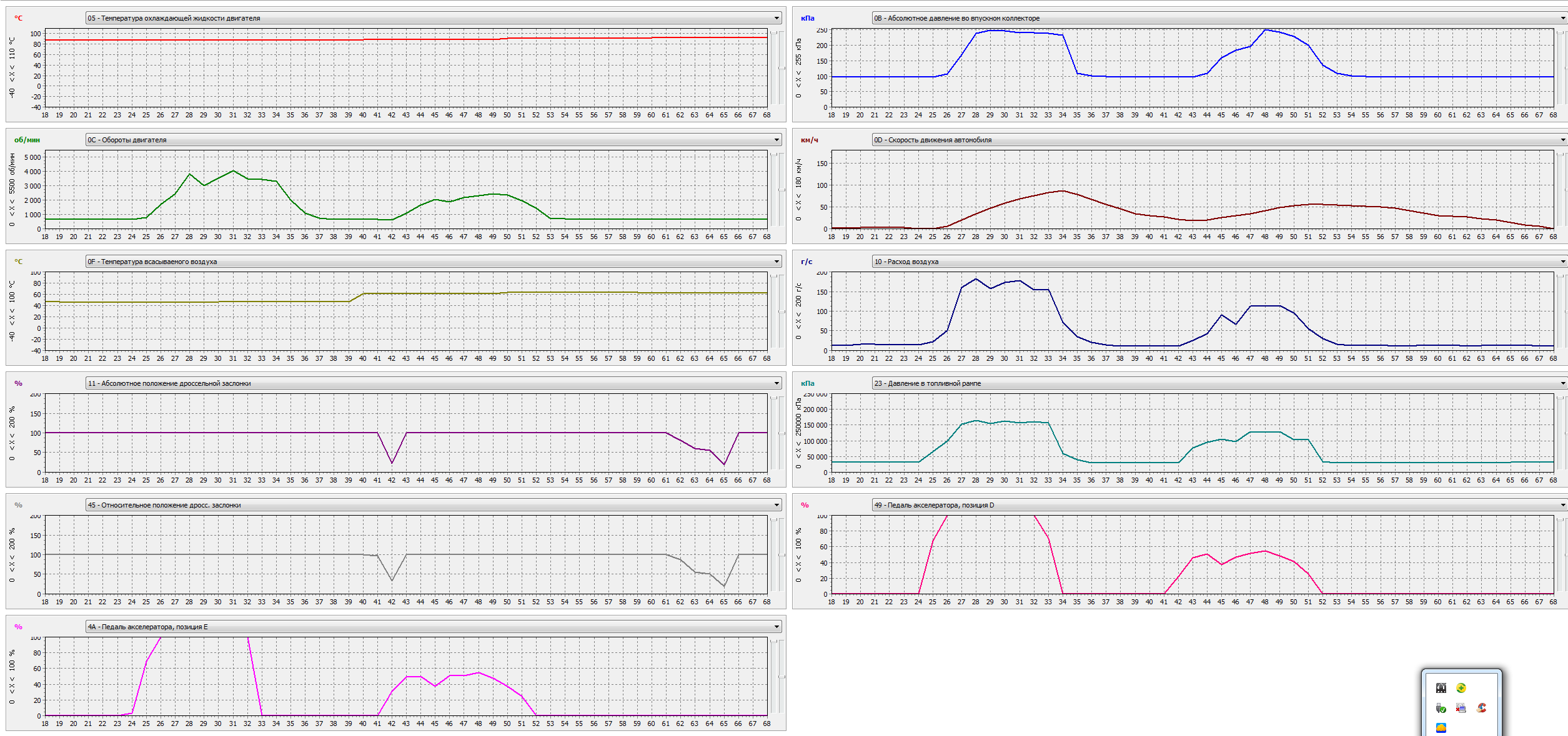

sem_tom
Вот скрин графика для вашего удобства)

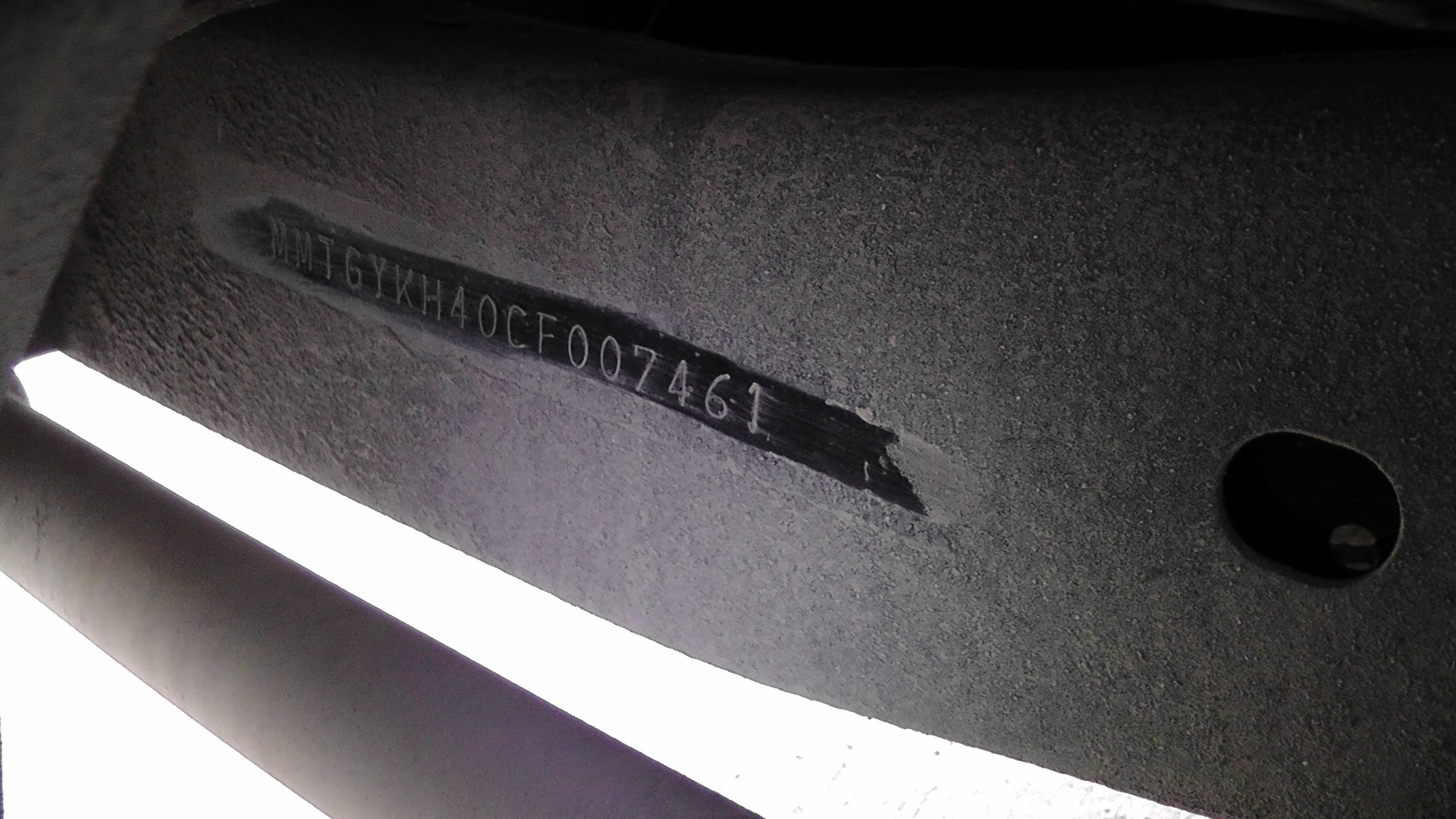

FGC писал(а):Вопрос к знающим людям. Посмотреть комплектацию по этому винкоду.
Вложение FGC.JPG больше недоступно
Автобус кат. D ::-D:
В Тае.
Так начинается вин :)
Это Паджеро Спорт, софт 1860B687. "Тёмная материя" О многих софтах никто не подозревает, а они есть.

На фотке тюнинг на авто явный признак тайланда, + флаг) Так что можно предположить что фотка с тая.
Если на этих машинах действительно евро2 ..то и искать надо в тае.. Малайзии или индонезии...
fgc %282%29.JPG (24.25 КБ) 832 просмотра

А вот по вину
Идентификационный номер MMTGYKH40CF007461
Марка MITSUBISHI
Модель Pajero Sport II
Тип транспортного средства многоцелевой пассажирский автомобиль
Тип кузова универсал
Количество дверей 5-дверный
Объем двигателя, куб.см. 2477
Тип двигателя дизельный, с турбонаддувом
Описание двигателя L4, 350(400)Н•м@2000об/мин, 178лс@4000об/мин, Euro 4
Серия двигателя данные отсутствуют
Тип КПП механическая, 5-ступенчатая
Модельный год 2012
Расположение рулевой колонки значение не определено
Рынок сбыта значение не определено
Сборочный завод нет данных
Страна происхождения Тайланд
Страна сборки Тайланд
Серийный номер 007461

Napic
MMTGYKH40CF007461.
M Country Thailand
M Make MITSUBISHI MOTORS (Thailand) Co., Ltd.
T Destination Thailand
G Body type Wide fender
Y Transmission type 5A/T
K Vehicle line PAJERO SPORT/NATIVA/MONTERO SPORT/CHALLENGER
H Development order 4WD
4 Engine 2.5L (4D5) diesel engine
0 MMTh internal purpose No meaning
C Model year 2012 year
F Plants Laemchabang-1 (Thailand motor vehicle works)
0 Emission step Euro-2, Euro-3, Euro-4 <Vehicles except for Russia (Eastern Europe countries)>
07461 Serial number 00001 to 99999
